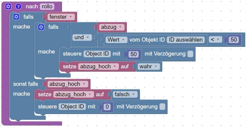

      Hallo Zusammen,
      ich benötige bitte mal wieder eure Unterstützung, stehe momentan auf dem Schlauch.......😞

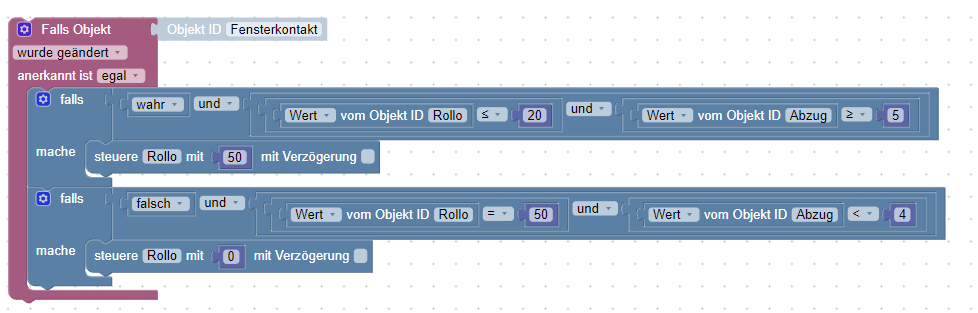

      Folgendes habe ich vor,
      wenn die Dunstabzughaube eingeschaltet ist (Verbrauch, mehr als 5W), das Rollo unten ist und dann das Fenster geöffnet wird, dann soll das Rollo auf 50% fahren.
      Wenn das Fenster später wieder geschlossen wird, dann soll das Rollo wieder runter fahren.
      Fenster - Homematic Fenster Tür Kontakt
      Abzug - Tasmota Steckdose mit Leistungsmessung
      Roll - Homematic Rollaktor
      Das habe ich bis jetzt, wenn ich das so einsetze funktioniert schon mal das Hochfahren des Rollos auf 50%.
      Wenn es aber wieder runter fahren soll, dann passiert leider nichts.
      Wo habe ich denn wieder einen Denkfehler?
      Danke Euch schon mal für Eure Tipps.
      SaWo
      Ocrim C paul53 amg_666 4 Replies Last reply Reply Quote 0
      • Ocrim
        Ocrim @sa-wo last edited by
        @sa-wo
        Ich weiß nicht, ob du mit einem einfachen "wahr" bzw. "falsch" auf den Datenpunkt im Trigger zurückgreifen kannst. Unter trigger findest du aber ein kleinen Baustein names "objekt id" den kannst du auf "wert" stellen und dann baust du dir mit der logik ein = wahr bzw falsch.
        Dann müsste es aber schon fast funktionieren. Den Falls Baustein kannst du aber auch noch etwas einkürzen indem du ein "sonst falls" hinzufügst.
        Weiter würde ich gucken, ob dir der Trigger Fenster reicht. So müsstest du bei bereits offenem Fenster dieses erstmal schließen, damit das Skript ausgeführt wird.
        • C
          Chrunchy @sa-wo last edited by
          @sa-wo Ich würde auch die Abzugshaube aus dem Trigger lassen lassen. Sonst funktioniert dein Script nur unter Einhaltung der Reihenfolge, dass die Haube vorm Fenster "bedient" wird.
            paul53 @sa-wo last edited by paul53
            @sa-wo sagte:
            Denkfehler?
            wahr und falsch sind Konstanten und machen in einer Bedingung keinen Sinn (falsch und irgendwas ergibt immer false).
            Den Zustand des Fensterkontaktes erhält man in Wert (unter "Trigger").
            Wenn die Dunstabzugshaube eingeschaltet wird während das Fenster offen und das Rollo unten ist, soll nichts passieren ?

              Hi , danke für Eure Antworten.
              Stimmt es wäre gut, dass dann auch das Rollo öffnet, wenn der Abzug an und das Fenster bereits geöffnet ist.

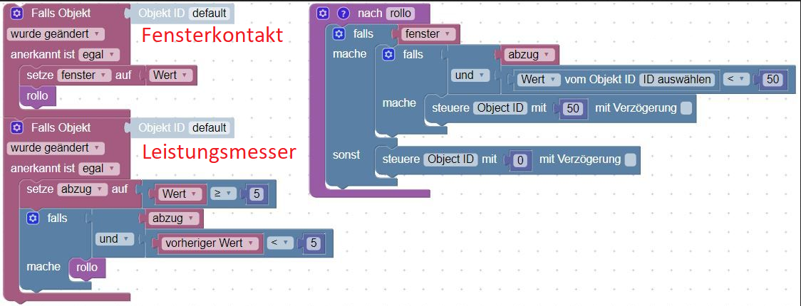

                @sa-wo sagte:
                Vorschlag:
                Bei dieser Verknüpfung schließt das Rollo auch, wenn der Abzug abgeschaltet wird.
                Version, wenn das Rollo nur beim Schließen des Fensters runter fahren soll:

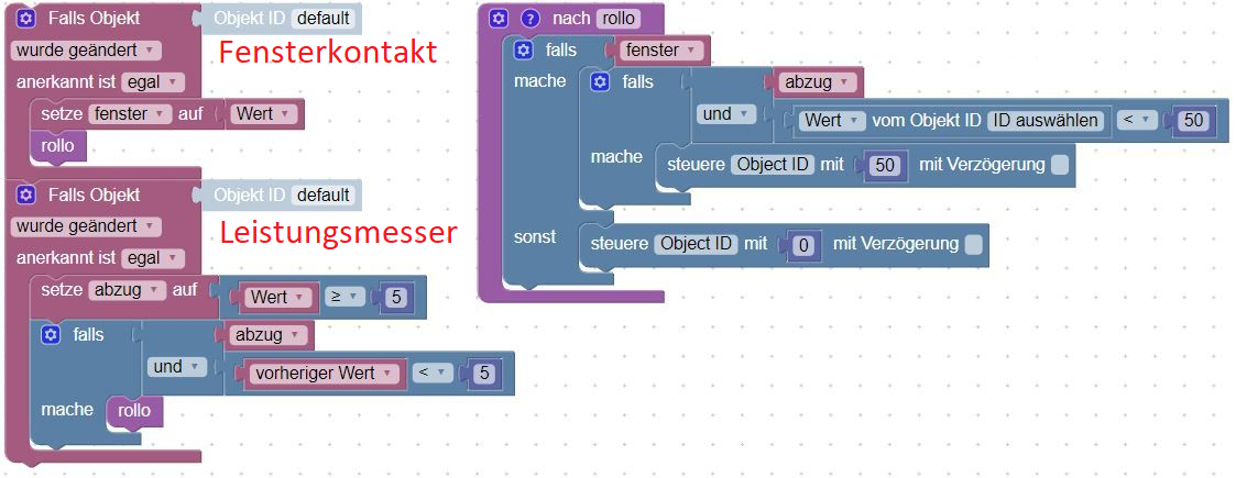

                  sa-wo @paul53 last edited by
                  Danke dir für deinen Vorschlag, versuche gerade den Script nach zu bauen, scheiter aber schon sofort daran.
                  Kann diese Modul nicht finden, habe alle Eintrage mehrfach durch, und finde diesen leider nicht,
                  Kannst du mir sagen wo ich den finden kann?
                    @sa-wo sagte:
                    fenster ist eine selbst erstellte Variable, Wert eine Eigenschaft des Trigger-Datenpunktes.
                    Für setze fenster den Block setze abzug in das Editor-Fenster ziehen und anschließend fenster selektieren.
                      Vielen Dank nochmals auch für dein Verständnis.
                      Jetzt noch eine weitere Frage.
                      Diese Modul kann ich leider auch nicht finden.
                      Das einziges welches dem ähnelt ist das Kommentar Feld das ist bei mir aber gelb.
                      Sorry
                      SaWo
                        @sa-wo sagte:
                        Das ist erst verfügbar, nachdem die Funktion rollo() erstellt wurde (siehe rechts).

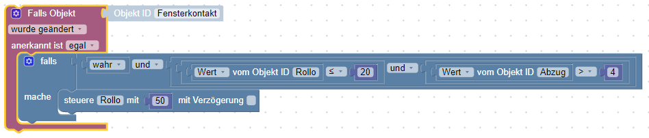

                        • amg_666
                          amg_666 @sa-wo last edited by
                          @sa-wo in beiden Skripten prüfst du auf Fensterkontakt wurde geändert, das ist ok. Im ersten wird das Hochfahren angestoßen wenn Fensterkontakt WAHR ist, also ist ein geöffneter Kontakt =wahr ?
                          Dann mmüsstest du aber doch im 2. Blockly auf Fensterkontakt = FALSCH prüfen, das wäre dann doch der Wert bei geschlossenem Fenster, oder?
                            so habe alles gefunden, sorry verstehe aber noch nicht genau, welche Komponenten ich wo eintragen muss.
                            Ich würde sie so eintragen, stimmt das?
                            Und die Anderen auf der rechten Seite sind immer das Rollo, richtig?
                            Tut mir echt leid für die dummen Fragen.
                            SaWo
                              @sa-wo sagte:
                              Ja, entsprechend den Variablenbezeichnern.
                              @sa-wo sagte in Abzugshaube / Rollo / Fenster öffnen und schließen.....:
                              Ja.
                                Danke dir vielmals, es hat alles wunderbar geklappt!!! 👍 👍 👍

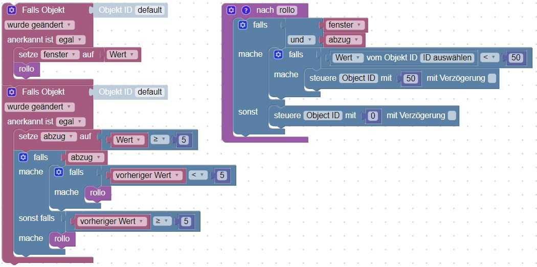

                                      sa-wo @sa-wo last edited by
                                      Ich glaube ich habe das nicht ganz durchdacht oder weiter gedacht....
                                      denn jetzt Fährt das Fenster auch runter wenn ich das Fenster schließe, unabhängig ob die Abzugshaube an war oder nicht.
                                      Was wäre Euer Vorschlag dieses umzusetzten?
                                      Anhand von Zeit oder Aussenhelligkeit?
                                      SaWo
                                      C paul53 2 Replies Last reply Reply Quote 0
                                      • C
                                        @sa-wo Ich habe einen Datenpunkt, der den Status der Rolladen abbildet. Wechselt von true auf false, je nachdem ob die Rollos rauf oder runtergefahren werden. Also das Script zum runterfahren der Rollos, egal ob Zeit, Astro, Helligkeit oder was auch immer setzt zusätzlich den Datenpunkt auf true. Den kannst du dann in deinem Script prüfen und fährst beim Fenster schließen dann nur das Rollo, wenn der andere Datenpunkt true ist.
                                          @sa-wo sagte:
                                          Vorschlag:
                                            Und wieder hast du mir geholfen!!!!
                                            Vielen Dank.
                                            Jetzt ist meine Frau auch glücklich.
