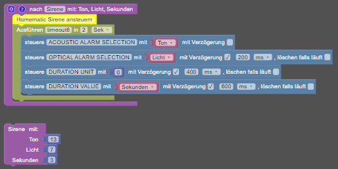

          Doch, geht. Du musst aber jedes Mal vier Werte setzen. Wobei diese leicht zeitverzögert zu setzen sind. Ich habe das z.B. so gelöst:
          Also in einer Funktion (oben). Somit kann ich verschiedene Alarme mit einem einfachen Aufruf (unten) auslösen.
