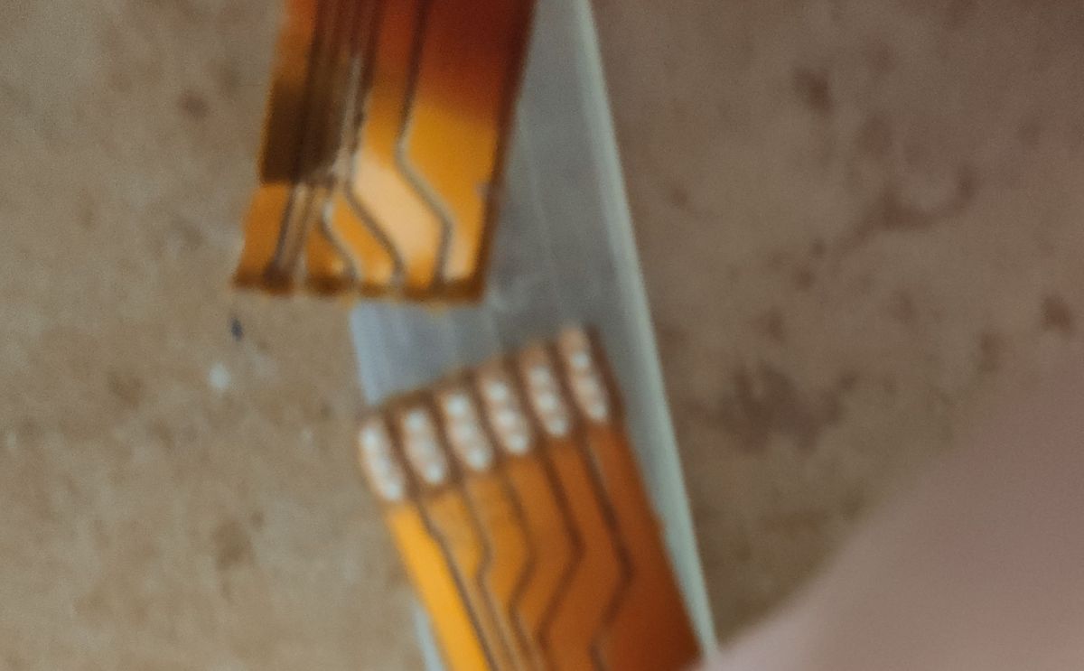

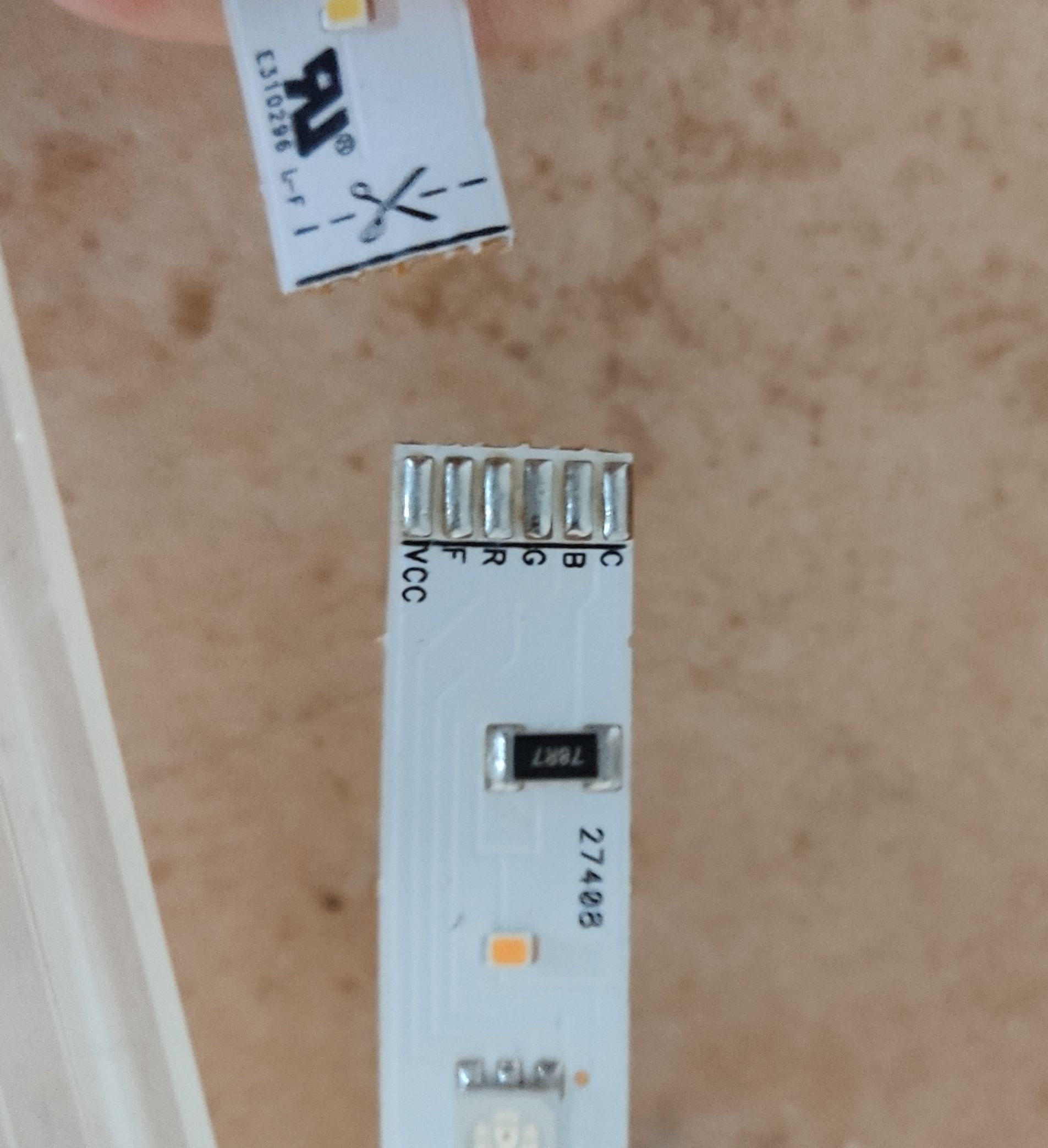

      Hi zusammen,
      habt ihr vielleicht nen Tip, wie man das geflickt bekommt? gibt es da vielleicht Verbinder für oder sonst irgend nen Kaugummi?
      Löten ist mir bei dieser Bruchstelle irgendwie zu anspruchsvoll 🙂

          @arteck ich glaube diese Verbinder basieren wie alle anderen auch darauf, dass die sichtbare Lötstelle an den Strips genutzt wird.
          Aber genau diese kann ich ja nicht nutzen.

            @FuXXz2 bissel löten musst du schon.. du findest nix in plug and play..wenn du es kaputt gemacht hast..

              Dir sind die Lötpads abgerissen, da gibt es nix Plug and Play. Du musst die Leiterbahnen vom Lack befreien und hoffen das du darauf wieder was an löten kannst.

                Alternativ: Den Light-Strip bis zur nächsten Trennstelle kürzen und dann einen Klemmverbinder nutzen.
