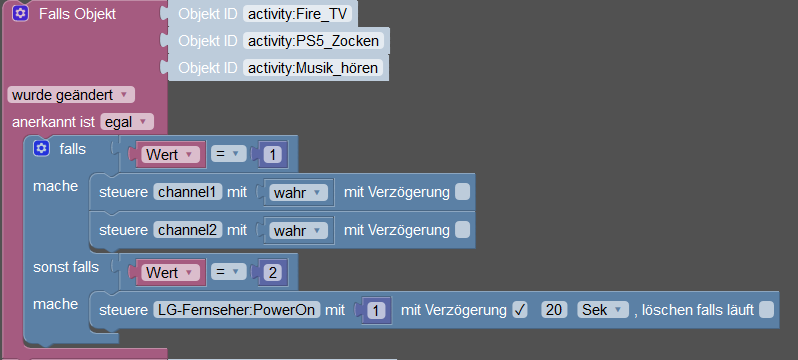

      ich benötige Hilfe bei einem Blockly-Skript.
      Der Harmony-Adapter legt in den Objekten für die Geräte Objekte mit der Rolle "button" an, womit man quasi einen Tastendruck simulieren kann.
      Ich möchte nun aus Blockly heraus einen solchen Tastendruck simulieren.
      Ich weiss, dass dies bereits hier und hier besprochen wurde, allerdings die Lösung funktioniert bei mir nicht.
      So sieht mein Blockly aus.
      Egal, ob ich das Modul "steuere", "aktualisiere" verwende, es passiert einfach nichts.
      Mir ist auch aufgefallen, dass der Zeitstempel sich nicht ändert.
      Habe ich irgendwas übersehen?

        Was sind die Trigger-Datenpunkte ?
          blade-of-fire @paul53 last edited by
          Das sind die harmony activities. Die haben den Status 1 beim starten, 2 wenn aktiv.
          Ich hatte eine debug modul an die Stelle gesetzt, wo der Wert = 2 reinläuft, und der wird definitiv erreicht.

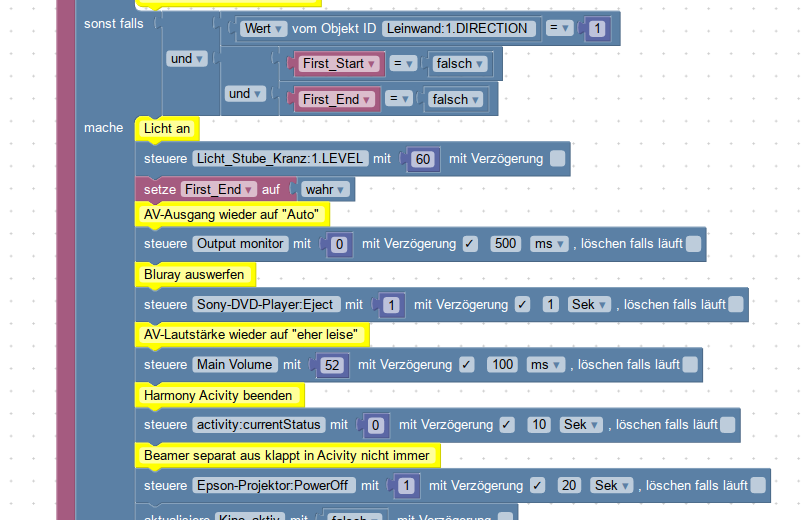

                  @blade-of-fire ich habe hier z.B. Eject beim BD-Player. Das ist auch ein Button
                  das funktioniert einwandfrei

                        @blade-of-fire du könntest mal zum testen den Block "Wert" aus dem Trigger Bereich gegen einen Systemblock Wert von ObjectID tauschen.
                        Du hast drei Trigger, es kann sein, dass der WERT nicht der des gewünschten Triggers ist

                            @blade-of-fire wieso steht denn dann in deinem Blockly noch "PowerOn"?
                            @blade-of-fire sagte in Blockly Skript button "drücken" simulieren:
                            Den Button PowerOn habe ich blöderweise gelöscht. Muss mal schauen, wie ich den wieder da reingeladen bekomme
                            Objektbaum löschen - Instanz neu starten
                            B 2 Replies Last reply Reply Quote 0
