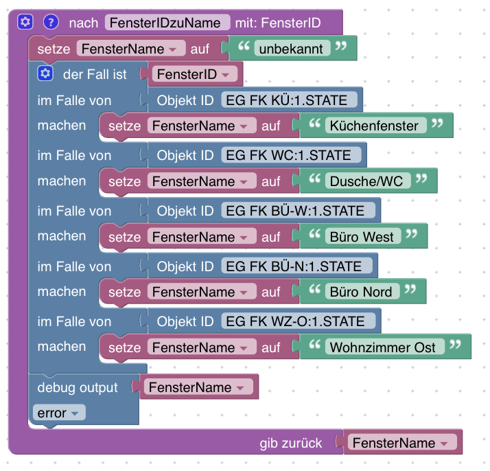

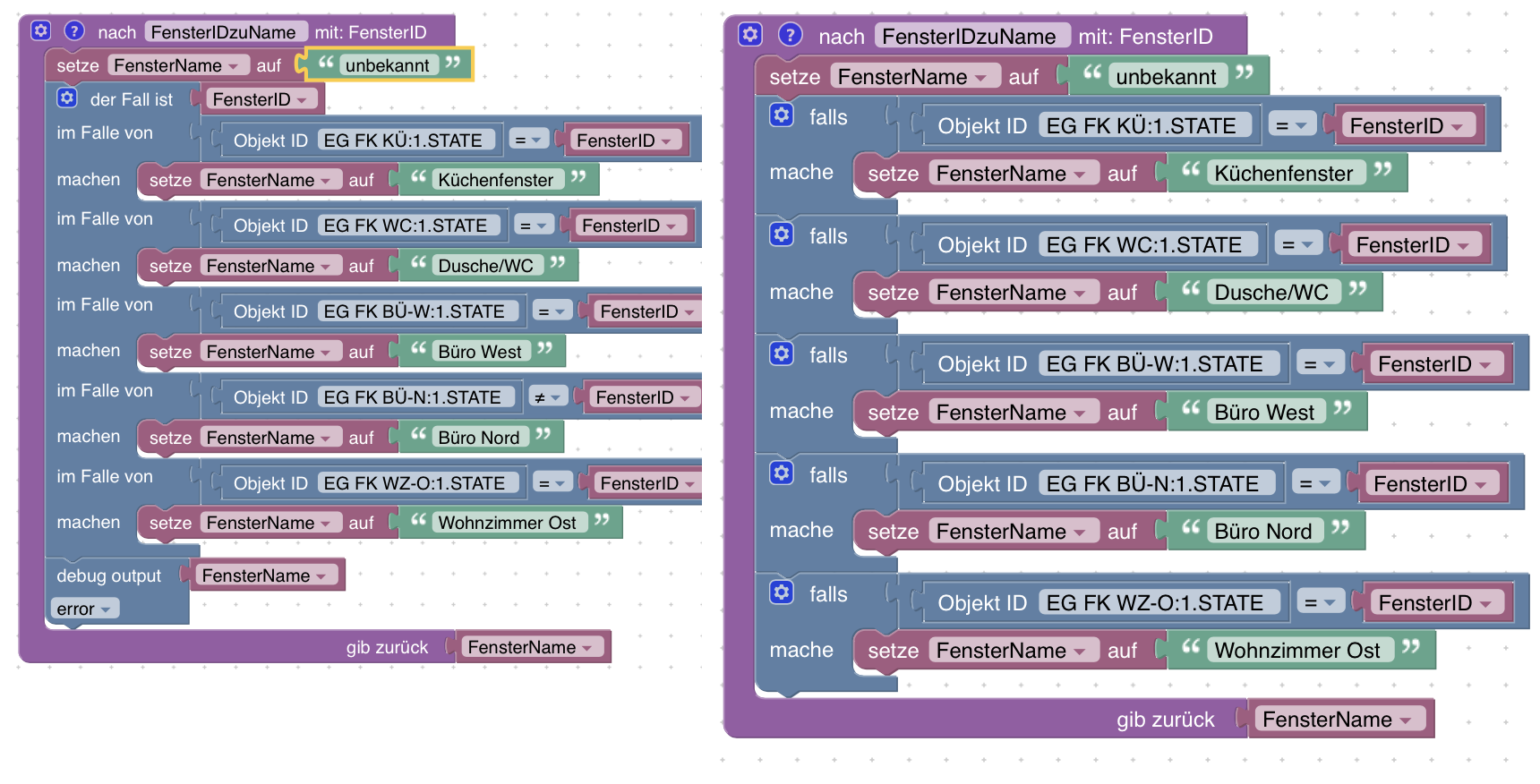

      In der nachfolgenden Abbildung habe ich eine Funktion definiert, die eine ObjectID übergeben bekommt und den (Klar)Namen des Objektes zurückliefen soll. Die ObjectIDs werden einmal aus einer Aufzählung/Liste [FensterID], das andere Mal über den Namen des Objekts [Object ID(in ioBroker vergebener Name)] aus den Objekten in ioBroker bestimmt.
      Mittels debug-Ausgaben habe ich überprüft, dass tatsächlich identische Werte auf diese Weise entstehen.
      Die rechte Version arbeitet wie gewünscht, die linke Version liefert für alle Werte von FensterID bloß den Standardwert 'unbekannt'.
      Warum funktioniert die linke Version einfach nicht? Wer weiß Rat?

        Asgothian Developer @legro last edited by
        @legro Bei dem Bild passt etwas nicht.. Die beiden Funktionen sind identisch. Dementsprechend ist es schwer zu sagen was da nicht passt.
        A.

            mbw @legro last edited by
            @legro in die "im Falle von" - Zweige muss nur die ObjektID rein, kein Vergleich mit der FensterID. Bei dem Vergleich mit FensterID kommt true oder false zurück und das wird dann wieder mit dem Wert vom SWITCH...CASE verglichen. Darum trifft dann auch kein Fall zu.
              legro @mbw last edited by legro
              @mbw said in IF .. THEN .. ELSE versus SWITCH .. CASE ..:
              @legro in die "im Falle von" - Zweige muss nur die ObjektID rein, kein Vergleich mit der FensterID. ..
              Oh verflixt! Darauf hätte ich auch selber kommen müssen.😧 In SELECT .. CASE .. wird schließlich eine Liste von verschiedenen Konstanten bewertet.
              Ich ließ mich wohl durch die Formulierungen in Blockly verführen, wobei ich doch extra mir den generierten Code angeschaut habe und dort sehen konnte, dass eine SELECT-Anweisung dahinter steckt.
              Nach einem ganzen Tag programmieren sieht man irgendwann den Wald vor lauter Bäumen nicht mehr.😬
              Vielen Dank für deine Hilfe!👍
              Und hier die korrigierte und selbstverständlich funktionierende Version ..
