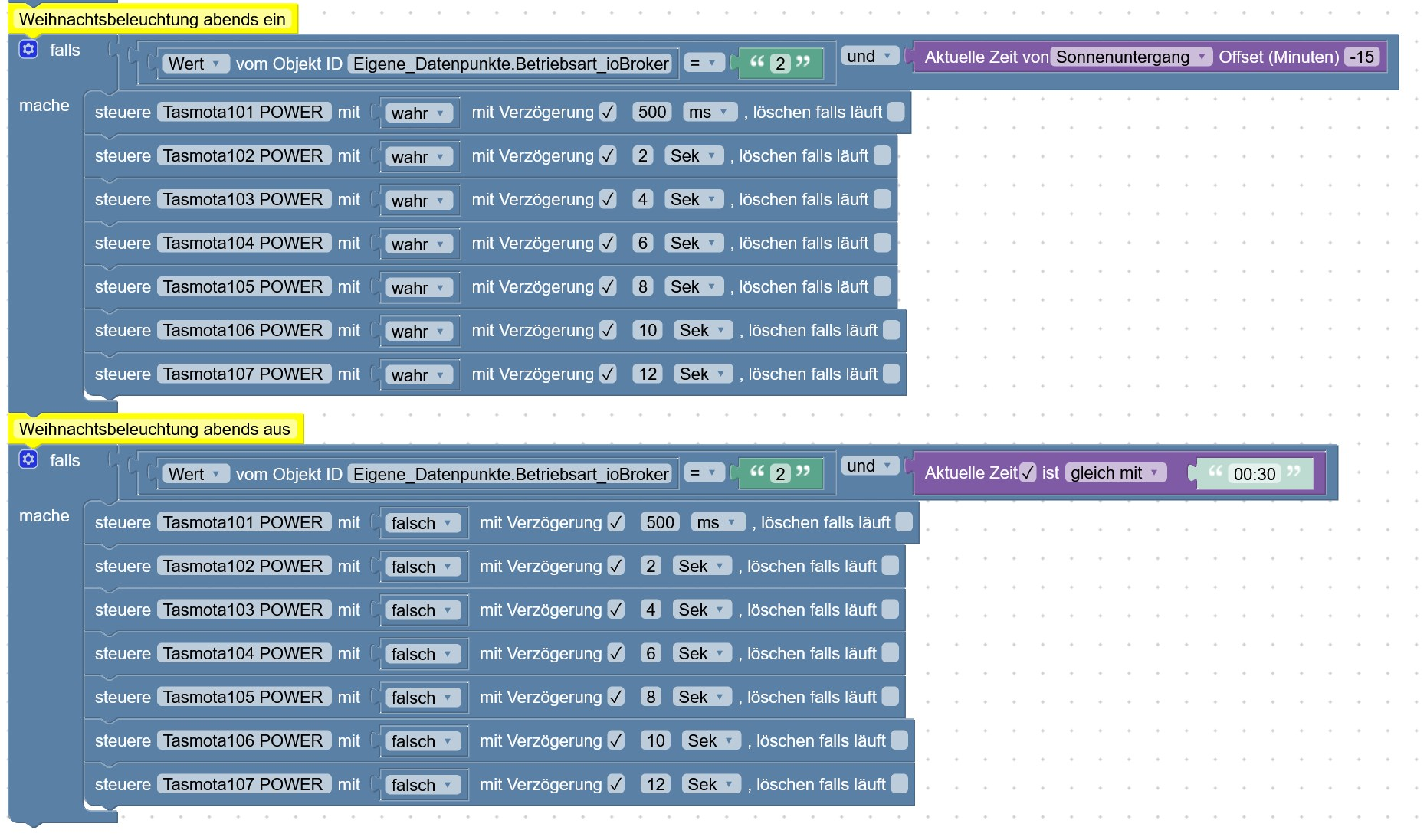

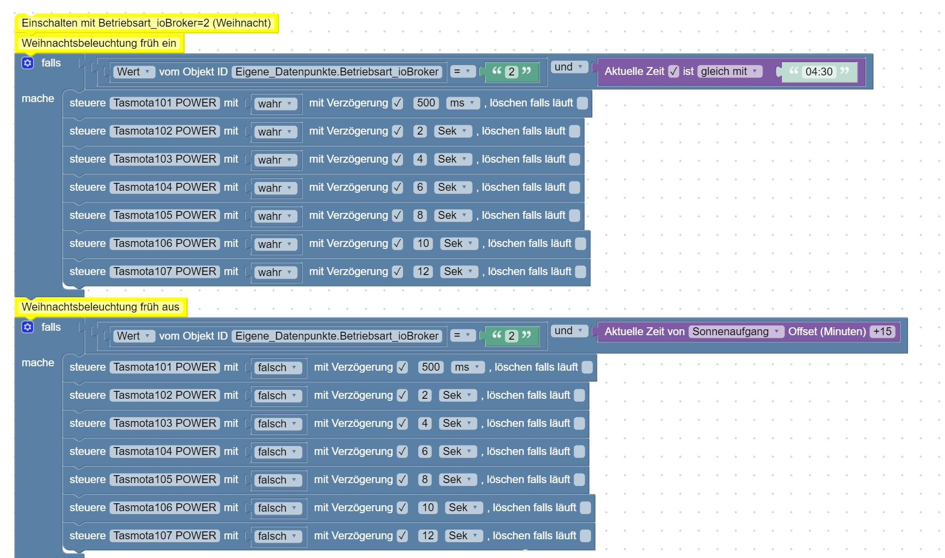

      Ich bin aktuell dabei meine Homematic-Programme auf ioBroker (Blockly) umzustellen.
      Blockly ist für mich jedoch ziemlich neu.
      Könnte man folgendes Blockly vereinfachen, bzw. alle Aktoren in eine Gruppe zusammenfassen.
      Ich habe alle Aktoren zu den Funktionnen enum.functions.Weihnachtsbeleuchtung hinzugefügt. Diese läßt sich aber nicht anwählen.
      Teil 1
      Teil 2
      Anbei noch der Code

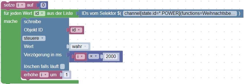

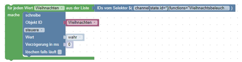

        MCU @strike last edited by
        @strike
        $('channel[state.id=*](functions="Weihnachtsbeleuchtung")');
          strike @MCU last edited by
          @MCU
          Super, Danke. Probiere ich heute abend aus.
          Da kann ich dann aber keine Verzögerung der einzelnen Aktoren einbauen, oder?
          Kann es zu Problemen kommen wenn 7 Tasmotas und 4-5 HM-Aktoren gleichzeitig fiunken?
          Habe noch keine Erfahrung damit. Bei HM habe ich bisher immer eine Verzögerung einprogrammiert.
          Grüße,
          strike
            paul53 @strike last edited by
            @strike sagte:
            Doch.
