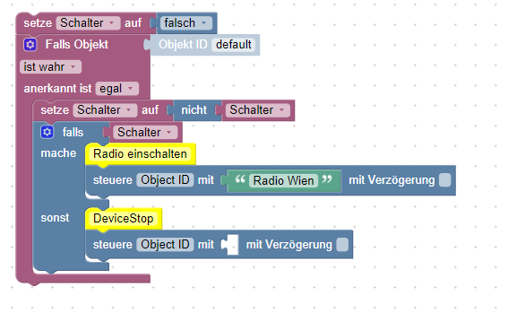

      Ich habe in meine Bad einen Shelly dimmer 2 den ich primär mit eoinem mechanischen taster schalte, jetzt hätte ich gerne das wenndas Licht angeht auch die Alexa Radio spielt und wenn der Schalter neuerlich betätigt wird auch wieder ausgeht. Habe mit Blocky ein skript geschrieben wo ich mir aber absolut nicht sicher bin was ich bein Shelly als ID nehmen muss. Es funkt nicht, ich kann mit den Objekten die Alexa einschalten aber nicht mehr aus und mit dem Schalter geht gar nichts. Schätze mal das ich da irgendwo einen gewaltigen Gedankenfehler habe, mein Skript im Anhang. Danke vorab.

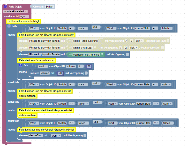

          Ich glaube es liegt eher am Trigger. Ich habe das gleiche Szenario und verwende als Trigger "Falls Objekt Switch wurde geändert". Es soll ja etwas bei der Änderung des Schaltzustandes passieren. Danach eine Logik Abfrage Switch True oder False mit der entspechenden Alexa Steuerung.

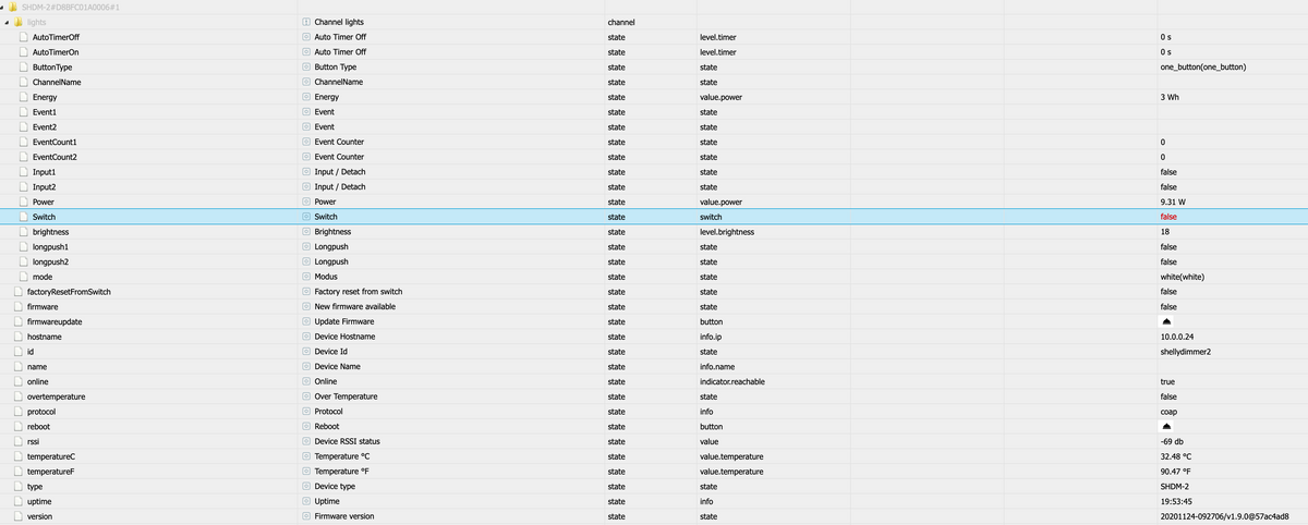

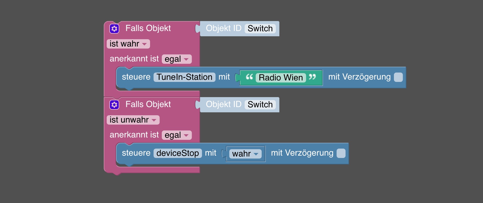

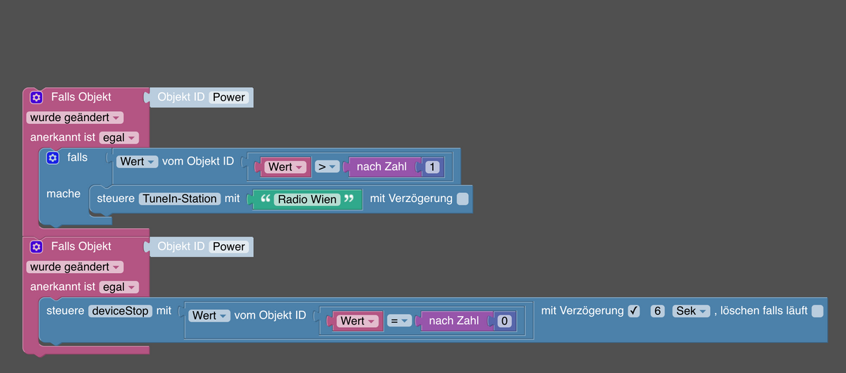

            @Albert-K Beim IO Brocker ändert sich nichts am Switch steht immer auf false, versuche gerade mit der Leistung zu schalten. Wenn das Licht brennt steigt der Wert auf ca. 3W, versuche das zu verwenden. Mometan bin ich soweit das sich die Alexa einschaltet aber nichts zu hören ist. Ist ja Lockdown bei uns habe da genug Zeit zum Experimentieren, wenn ich abschreibe weis ich das nächste mal wieder nicht wie es geht.![alt text](Bildschirmfoto 2020-11-27 um 14.36.53.png image url)

              @MCU Schicke dir mal den Shelly. Wie schon weiter unten geschrieben ändert sich nur der W Wert.Bildschirmfoto 2020-11-27 um 14.43.15.png Kann im IO Broker den Switch von false auf true schalten aber weder mit der App noch mit dem Taster ändert sich am Wert was nur die W gehen rauf und runter.

                  Das ist schon komisch. Bei meinem Shelly Dimmer ändert sich der Switch immer sofort von false auf true und umgekehrt. Vielleicht das Teil nochmal resetten?
                  Und so wie das Blockly jetzt ist, kann es eigentlich nicht funktionieren. Ein und Ausschalten werden ja gleichzeitig getriggert.
                  Das Ausschalten sollte mit in den Falls Block des ersten Triggers rein (sonst falls oder sonst)

                    mein Blockly sieht so aus. Ich berücksichtige noch ob die Multiroom Gruppe gerade aktiv ist.
                    Ich habe aber auch keinen Taster sondern einen Schalter dran. Vielleicht liegt es auch am Schaltflächen Typ der den Schaltzustand immer als false ausgibt. Versuch doch mal den Toggle Mode anstatt One Button

                      ich bin auch gerade dabei unsere Wohnzimmer Lampen zum dimmen zu bringen. Auch ich habe festgestellt das der Wert Switch nicht vernünftig geschaltet werden kann. Er springt ganz kurz auf den Wert der vorgegeben wird und dann wieder zurück. Dann muss ich 5 mal meinen Taster in der Visu drücken damit er wieder aus geht.
                      Woran kann das liegen, bzw. ist das bekannt?
                      Bei den anderen Shellys die ich im Einsatz habe (Shelly 1) wird mit diesem wert zuverlässig ein und aus geschaltet. Der Taster aus der Shelly App über den zuverlässig geschaltet wird, der muss doch auch irgendwo auflaufen oder?
