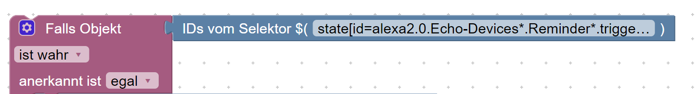

      Hallo Zusammen,
      folgendes recht einfaches Problem:
      Ich möchte Erinnerungen, die in Alexa erzeugt wurden auswerten wenn sie getriggert werden. Soweit funktioniert das auch. Allerdings nur für Erinnerungen, die zum Zeitpunkt wenn das Skript gestartet wird, schon vorhanden sind.
      Ich schließe daraus, dass beim Compilieren die vorhanden Objekte übernommen werden. Wenn dann neue dazukommen (durch Erstellen neuer Erinnerungen über Alexa) werden diese nicht mehr berücksichtigt.
      Kann man das umgehen -bzw. das Skript zyklisch aktualisieren lassen?

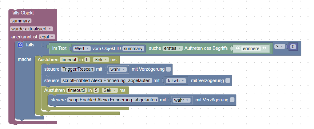

          @MCU das Skript zu deaktivieren und reaktivieren ist mir dann gestern auch noch als Lösung eingefallen. Allerdings mache ich es nicht alle 2 Minuten sondern so:
          D.h. nur wenn es nötig ist. Funktioniert übrigens recht zuverlässig was ich bisher sagen kann...

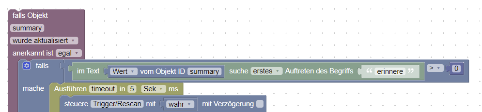

                @AlCalzone eben mal getestet:
                wenn ich nur das hier mache:
                geht es nicht. Das ist schon auch das Problem, dass das Skript nichts von dem neu angelegten Datenpunkt weiß...
