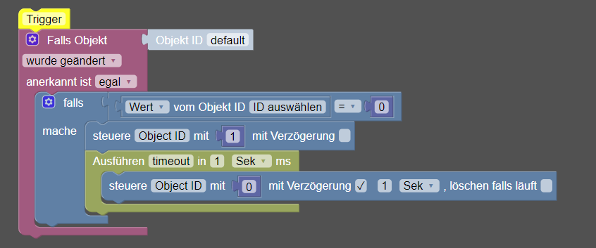

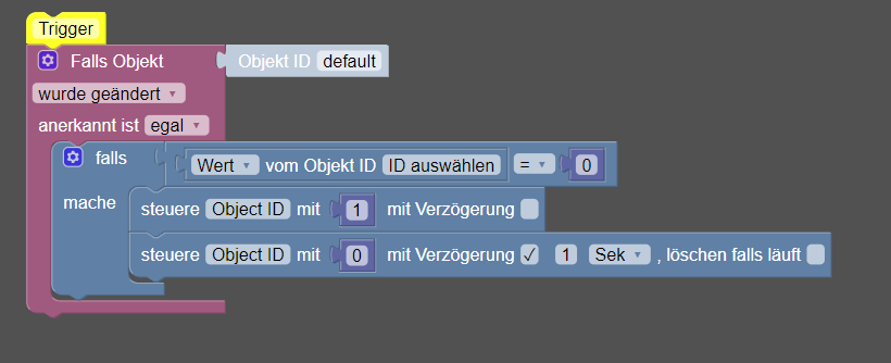

            Alles was in dem Trigger steht wird zur gleichen Zeit ausgelöst. Wenn du fehlerfrei etwas ausschalten willst, dann musst du entweder mit Verzögerung arbeiten oder einen Timeout setzen.
            oder eben so:
            Edit: Der haken bei Verzögerung im letzten Bild muss dann natürlich raus, sonst würde sich die Verzögerung addieren. Deinen Baustein Pause habe ich aber auch noch nicht gesehen

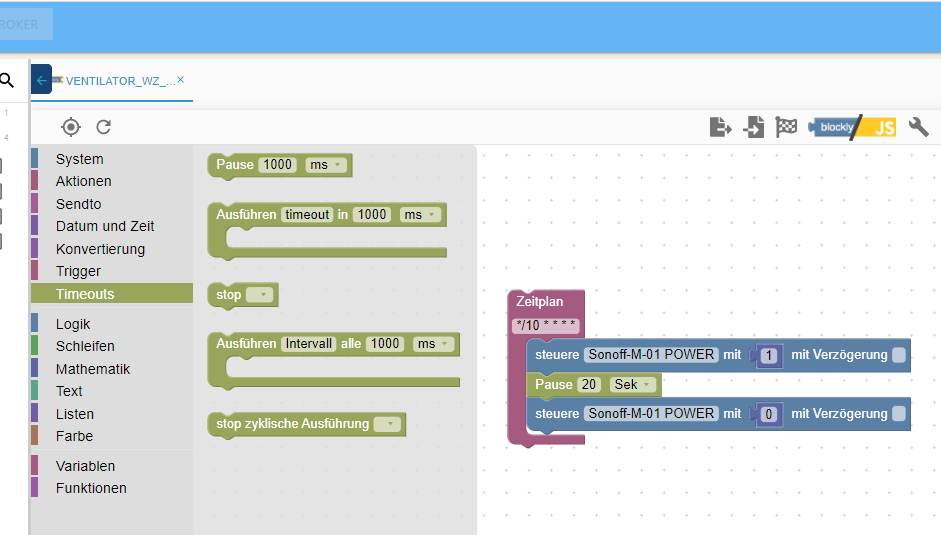

                fastfoot @Ocrim last edited by
                @Ocrim sagte in Blockly, script läuft mit alten Werten:
                Nein, durch das Pause Statement wird das Ausschalten auch um 20Sekunden verzögert. Der Unterschied zur Verzögerung und zum Timeout ist der, dass das Skript für 20 Sekunden 'anhält' und nichts anderes ausgeführt wird, im gezeigten Beispiel muss es funktionieren

                    evtl. gibt es den nur in der Beta, welche ich nutze. Dort findet man ihn unter Timeouts. Ich würde ihn nicht nutzen wollen, weil er das gesamte Skript anhält, aber es gibt ihn und er funktioniert auch

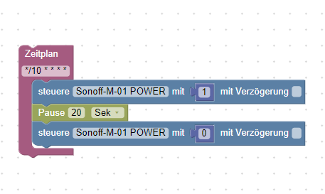

                            Ich schäme micht für so ein script, aber mein erstes um schnell zu testen ob der raspi irgendwo hängt, da meine Heizkörperthermostate sehr unregelmäßig ausgelesen werden.
                            Das script läuft wie es oben gezeigt wird und korrekt nach 20 sec der Schaltvorgang beendet.
                            Was ich nicht wusste das alle scripts dann auch nicht mehr bedient werden (nicht beobachtet, da ich nur ein am laufen habe) Ich werde aber trotzdem ocrims vorschlag so umsetzten.
                            Ich habe Blockly nach Anleitung hier im Forum installiert und habe den Pause Befehl unter Timeouts gefunden....als Neuling probiert man ja alles aus...
                            Allerdings bringt er im Log eine warn-fehlermeldung das ich mit 0 u 1 einschalte und nicht wie vorgesehen mit true und false..aber Ausführen tut er es korrekt Der "Steuere" nimmt aber nur 0 u1, selbst wenn ich true rein schreibe ändert er es in eine 1 um, wie löse ich das Problem ?

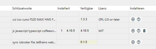

                                    es tut mir leid, aber ich kann es dir nicht sagen, was ich vor 3 Wochen bei der Installation eingestellt hatte. Normalerweise nehme ich nur stable. Die ioBroker.admin ist die 4 .1.11
                                    Ich finde die Installierte Blockly Versionsnummer nicht, Wo finde ich diese ? Sorry Neuling
                                    Gruß Robert

                                      Javascript-Adapter.
                                        Homoran Global Moderator Administrators @Robert_100 last edited by
                                        @Robert_100 sagte in Blockly, script läuft mit alten Werten:
                                        unter javascript / Script Engine

                                            Seltsam, habe auch die 4.10.5 und diesen Block nicht
