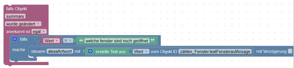

      Hallo Zusammen,
      ich habe mal wieder ein Problem, womit ich nicht klar komme.
      Ich nutzte folgenden Blockly Script um die Abfrage von geöffneten Fenstern zustarten,
      welcher auch fast funktioniert, doch jedes mal sagt Alexa immer "Es gibt verschiedende Dinge mit dem Namen Fenster",
      und dann kommt erst die eigentliche Antwort.
      Wir kann man das umgehen oder abschalten?
      SaWo

                sa-wo @sa-wo last edited by
                @sa-wo
                Jetzt kommt ein OK und dann die erwartete Ansage
