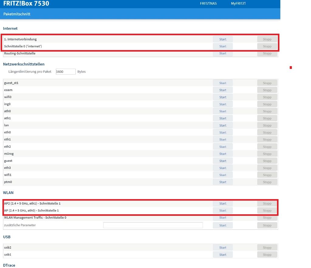

                  @atheos
                  Probieren
                    atheos @Ralla66 last edited by
                    @Ralla66
                    super vielen Dank werde ich mal probieren.

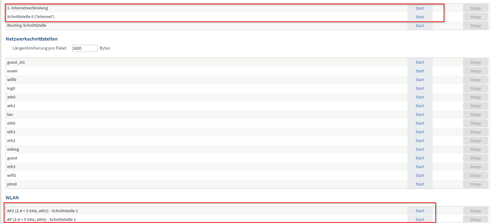

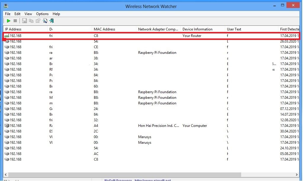

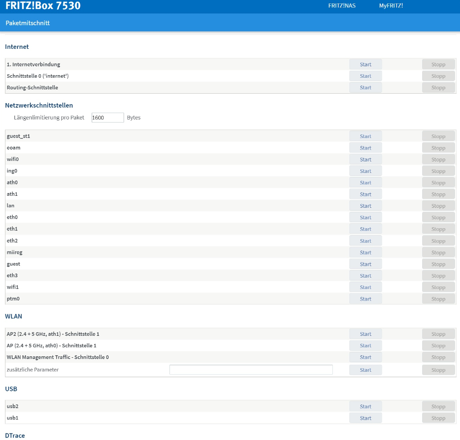

                          Ralla66 Most Active @atheos last edited by Ralla66
                          @atheos
                          IP der Cam siehste ja im Router dann weisste welche IP in Wireshark wichtig ist.

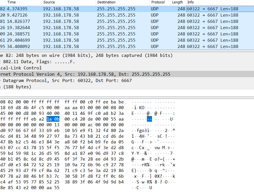

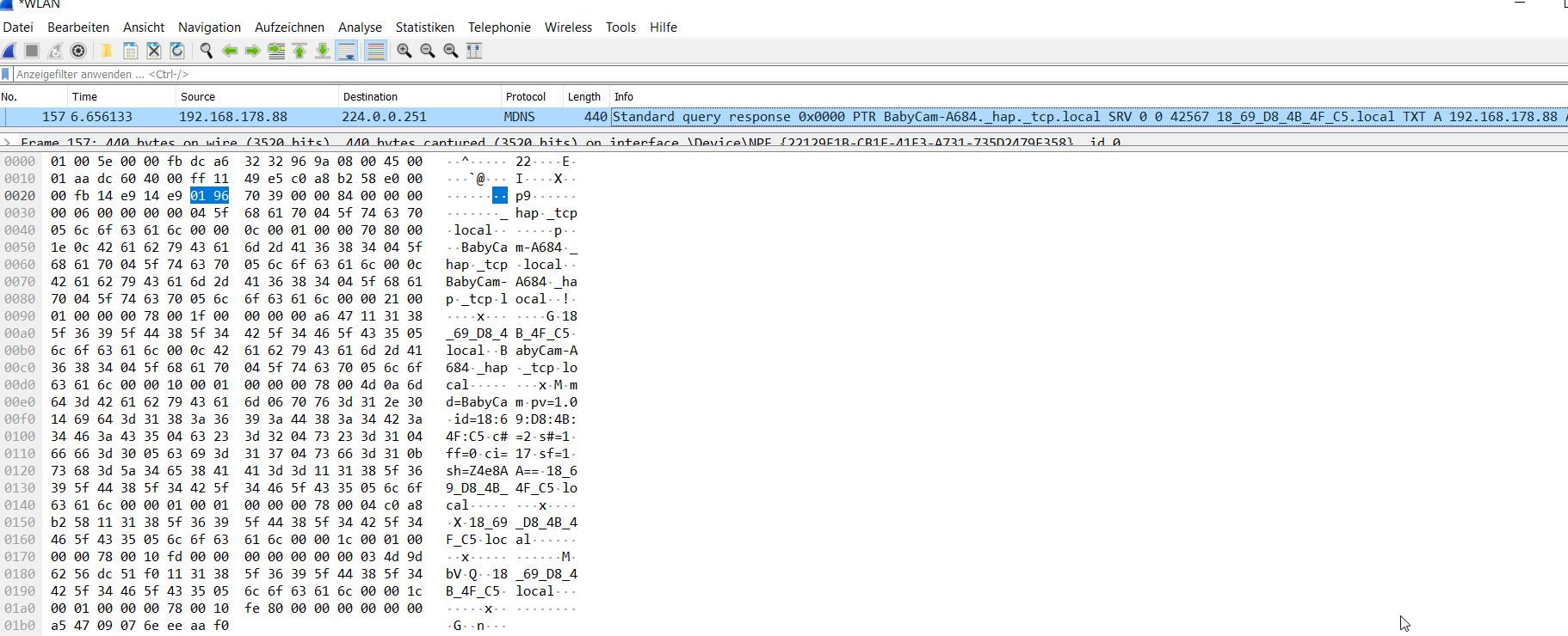

                            @Ralla66 Wireshark habe ich jetzt probiert aber komme damit leider nicht klar. Mein Raspberry hat ja die IP 192.168.178.88 und hab mal versucht Wireshark zu starten da konnte ich nur diese Info hier sehen:
                            Mehr komme ich da gerade nicht weiter.
                            Ralla66 1 Reply Last reply Reply Quote 0
                            • Ralla66

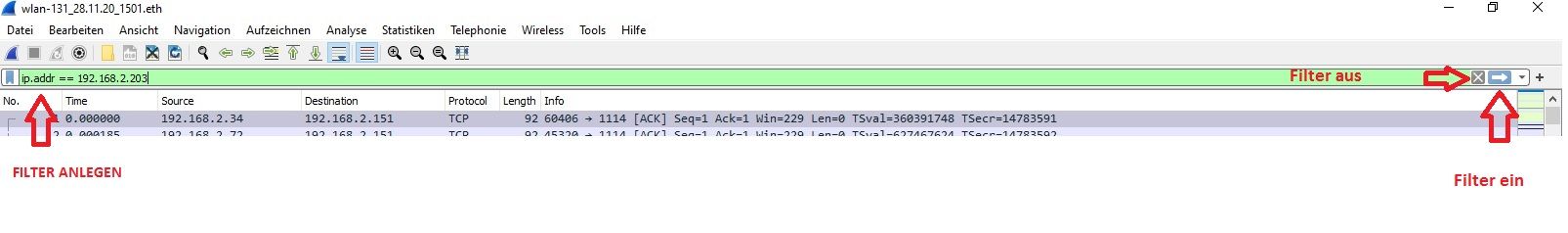

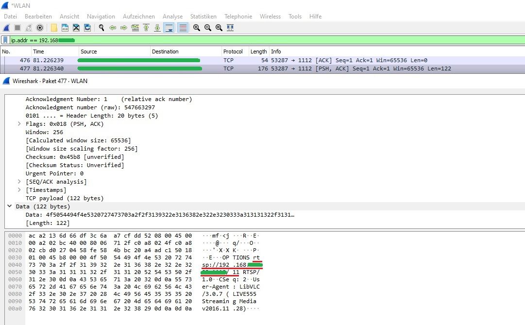

                              @atheos
                              Beispiel , mußt halt nach der IP der Cam filtern.
                              6.4.2
                              Bsp: ip.addr==192.168.0.1

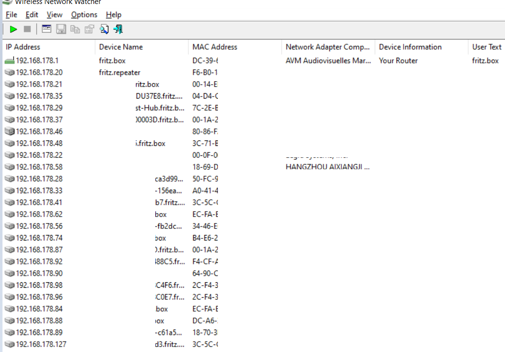

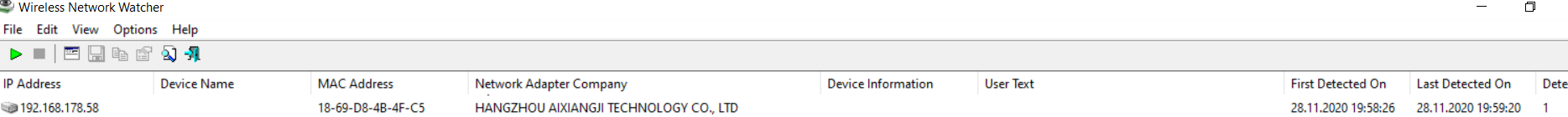

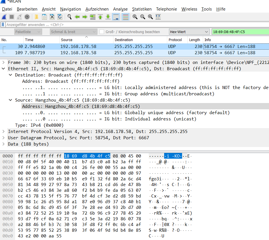

                                @Ralla66 Irgendwie finde ich die IP Adresse von der Cam nicht im Router. Als IP in der App steht 88.72.53.... was ja nicht sein kann. Bei mir fangen die IP Adressen mit 192.168.178.xxx
                                Habe jetzt nach der Mac Adresse gefiltert und da kommt das hier raus und da gehe ich dann auch davon aus das dass die IP ist:
                                • Ralla66

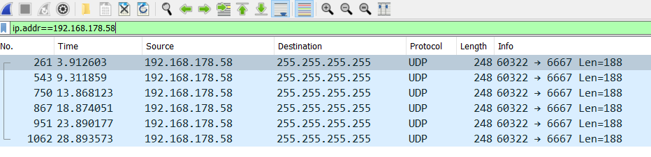

                                  @atheos
                                  Dann filter mal nach 19.168.178.58

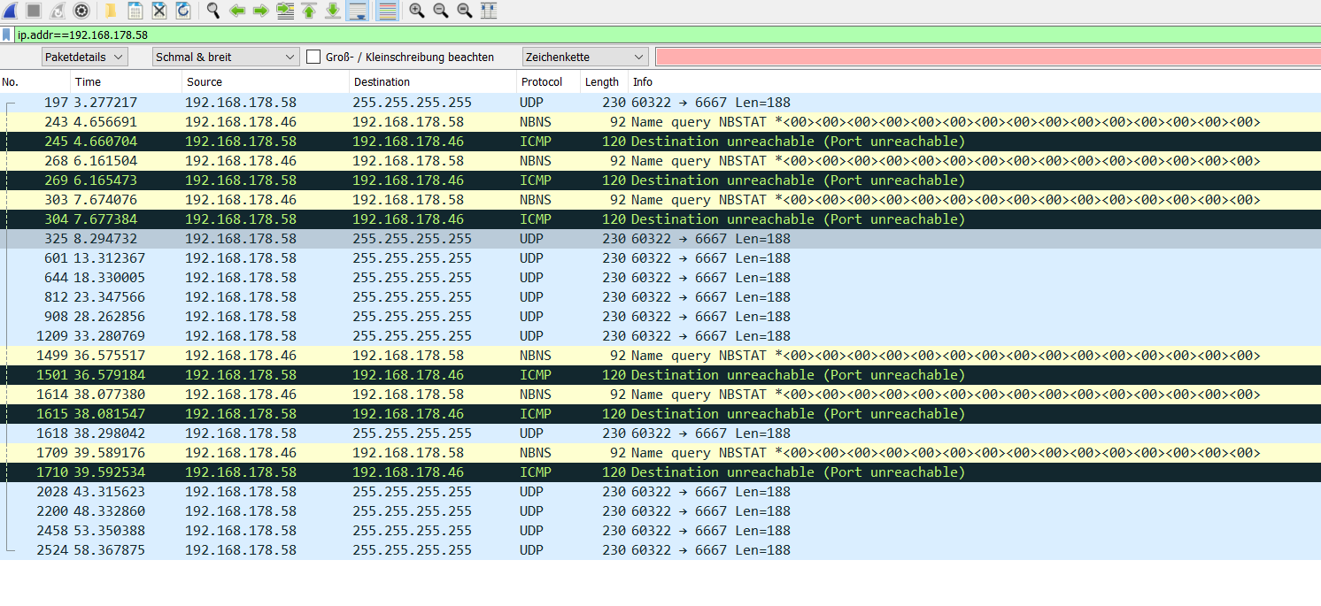

                                    @Ralla66
                                    da bekomme ich nur das hier alles raus:

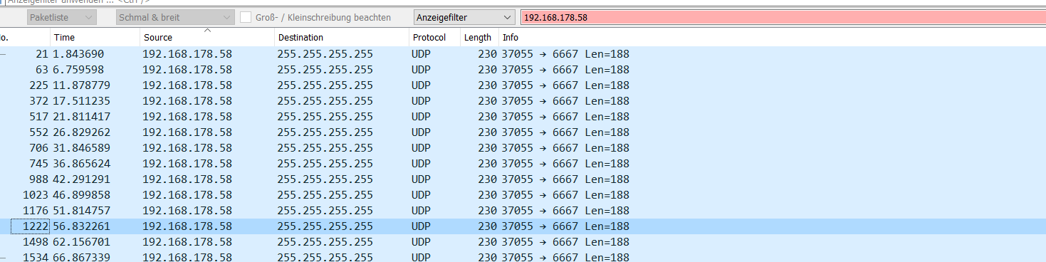

                                    • Ralla66
                                      @atheos
                                      würde mal probieren was beim aus einschalten der Cam passiert.
                                        @Ralla66
                                        hab das eben gemacht da passiert nicht viel immer noch die gleichen Werte nur mehr Einträge weil ich länger laufen gelassen hab verzweifelt : / Wireshark habe ich jetzt das erste mal benutzt und nur die Aufzeichnung von Paketen gestartet gehabt.
