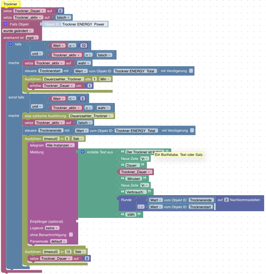

      Ich habe ein Problem mit meinem Skript für den Trockner. Der meldet ganz brav, wenn er fertig ist, jedoch hat der Trockner eine Knitterschutzfunktion, diese löst immer wieder das Skript für die Meldung aus, da der Trockner für 3min die Trommel dreht. Ist es irgendwie möglich, dass man das hin bekommt, dass das Skript nach diese 3min nicht jedes Mal meldet und stattdessen die 3min die er immer wieder danach läuft ignoriert?

        @horido
        Mach halt noch eine Variable rein wenn die erste Benachrichtigung ausgegeben wird und lass dann die Wiederholungen mit einem "Falls" nicht mehr zu.
        Nur so ein Gedanke ohne das Blockly jetzt genau betrachtet zu haben.

          @Albert-K Also Quasi nach dem Textbaustein eine neu Variable auf Wahr setzen und dann weiter unten einen Falls mache Baustein in dem ich die Variable auf Wahr überprüfe und dann einen Timer, damit er dies für fünf Minuten hält? Entschuldige schonmal im Voraus mein Gefrage, ich habe von Blockly leider nicht so wirklich einen Plan.

            @horido
            • Die Variable initialisierst Du nach dem Trigger des Blockly als falsch
            • Die "falls" Abfrage beinhaltet die Telegram Benachrichtigung (falls Variable falsch dann senden)
            • Direkt nach der Telegram Benachrichtigung setzt Du die Variable auf wahr
            Wobei ich aber beim Rest des Blockly auch nicht so ganz durchblicke. Das endet ja irgendwie nie sondern springt jedes Mal wieder an wenn der Stromverbrauch steigt. Besser wäre vielleicht wenn Du den Blockly Trigger auf EIN/AUS schalten des Trockner legen könntest.
            Zu beachten ist dass die Blockly Aktionen nicht sequentiell sondern gleichzeitig ausgeführt werden. Ebenso dass Timeouts und Intervalle immer auch gestoppt werden müssen da sie sonst mehrfach angestossen werden können.
