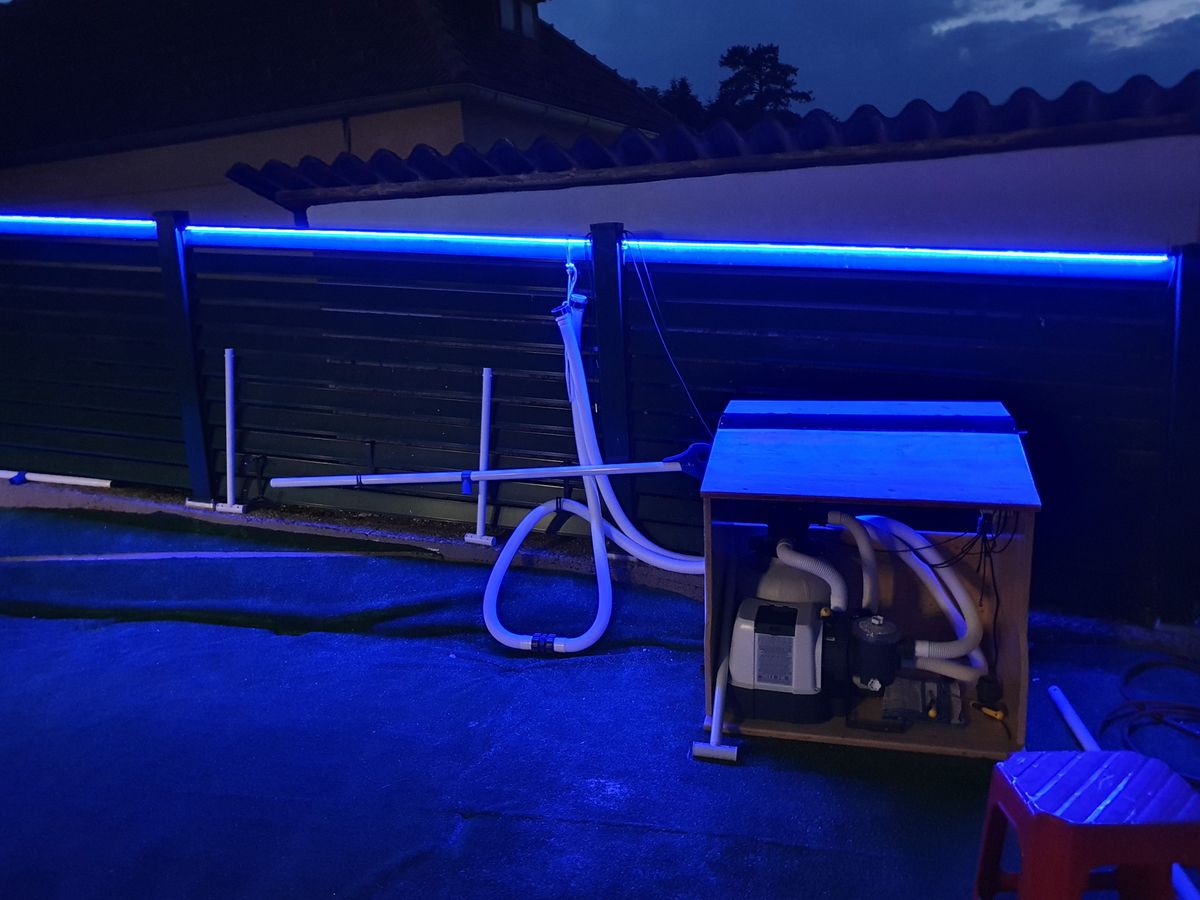

                @Albert-K bei der überdachten terrasse hab ich auf grund aufputz eine SP112 drinnen, kann man auch gleich handys aufladen. und in der selbstgebauten filterhütte fürn pool ist sowieso ein verteiler mit shelly1PM (filter) shellyRGBW (licht) D1-mini (diverse temperaturen) +aufputzdosen (Sp112) und ein echo-dot.
