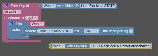

      Hallo Leute, ich bin auf der Suche nach einem Blockly Skript das es mir ermöglicht, nach einer Zeit X, die aus einem Datenpunkt über die Vis eingestellt wird, das Licht Automatisch aus zu schalten.
      Das Ganze soll genutzt werden, wenn ZB die Kinder vergessen, das licht aus zu machen, das es nach der eingestellten Zeit aus geht.
      Vielleicht hat ja einer Zeit mir zu Helfen. Danke schon mal 🙂
      Weiter habe ich es leider nicht geschafft 😢
      Datenpunkt unter Objekten erstellt.

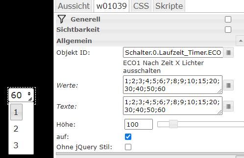

      Die Zeit soll in der VIS ausgewählt werden, wann das Licht aus gehen soll.
        paul53 @Amnesia1211 last edited by paul53
        @Amnesia1211 sagte:
        Dem Trigger muss die ID des Licht-Datenpunktes zugewiesen werden, nicht der Wert. Vorschlag:

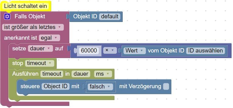

             <block type="comment" id="(5Z^adtqBiPyz/V9[4bd" x="-88" y="37">
               <field name="COMMENT">Licht schaltet ein</field>
                 <block type="on_ext" id="R$_oN^TN/5MV[LJ=fTw^">
                   <field name="CONDITION">gt</field>
                   <value name="OID0">
                     <shadow type="field_oid" id="m2Y%7-]x_=B[-c{FyA|t">
                     <block type="field_oid" id="*0q~[tbaV(Z?hDnDgLgr">
                     <block type="comment" id="FW/Ylq5~PqSs[}1,wR`^">
                       <field name="COMMENT">Zeit X: Minuten --&gt; ms</field>
                         <block type="variables_set" id="-d/+]26g8pl$]BSH:;{(">
                           <field name="VAR" id="cMm*s=nD#@dbif;BfO7T">dauer</field>
                             <block type="math_arithmetic" id="S;1]Lz3@YvGsdinTkEQ9">
                                 <shadow type="math_number" id="mO2Ti.yx^tC^^3E~zs:a">
                                   <field name="NUM">60000</field>
                                 <shadow type="math_number" id="5*T^M{-I633,~phcC:kS">
                                   <field name="NUM">1</field>
                                 <block type="get_value" id="QxE,je!I1H,O1{@`EkZl">
                                   <field name="OID">ID auswählen</field>
                             <block type="timeouts_cleartimeout" id="a9jz19b6SIUFRfcFEft$">
                                 <block type="timeouts_settimeout" id=":A{NIb$9hVL=)kP=84r(">
                                   <field name="DELAY">dauer</field>
                                   <field name="UNIT">ms</field>
                                     <block type="comment" id="rictAa=7bgf~^UMh!{94">
                                       <field name="COMMENT">Licht aus</field>
                                         <block type="control" id="@SXQFcdL8cP4M4$$0,-5">
                                             <block type="logic_boolean" id="@q,ZQ%-m|8;!omn4oqYy">
             <block type="comment" id="U,35V96sO2|~TPrU5,q{" x="-63" y="713">
               <field name="COMMENT">Hold</field>
                 <block type="on_ext" id="83]^p3@+6(c{A2Jv40R@">
                   <value name="OID0">
                     <shadow type="field_oid" id="ZcU+|z.FwZ$@3wtT97v-">
                     <block type="math_change" id=")g{ctTLYT#1/C}LFhW@l">
                       <field name="VAR" id="zvK].AX@*]*IM3IGZt_4">Lautstärke</field>
                       <value name="DELTA">
                         <shadow type="math_number" id="!bYoNdkwrGG`s32]V4d=">
                         <block type="control" id="d367O6_5UR1WHZMfXuXF">
                             <block type="variables_get" id="JunMvJ{Iq3^(k_y~ynQg">
                             <block type="timeouts_setinterval" id="]M+xL)`xl,Zln0:vf?ph">
                               <field name="NAME">Intervall</field>
                               <field name="INTERVAL">250</field>
                                 <block type="math_change" id="UxaQBXrIF-cGu|U;..zi">
                                     <shadow type="math_number" id="iZU:1fQ_FEE+QWftIBN5">
                                     <block type="control" id="rA`D(5/mK-l/yXoM|K!/">
                                         <block type="variables_get" id="Y$8el{=n6T+:(!iNZ*)8">
                     <block type="comment" id="]{0~pZvatKEdv;TrE45Q">
                       <field name="COMMENT">Release</field>
                         <block type="on_ext" id="RCTj{88+9m5@Z=%/H2DY">
                           <value name="OID0">
                             <shadow type="field_oid" id="6|t-*jrQScVAx(!;RoD@">
                             <block type="timeouts_clearinterval" id="$RpR%Gzz^@63(~)K}?~M">
