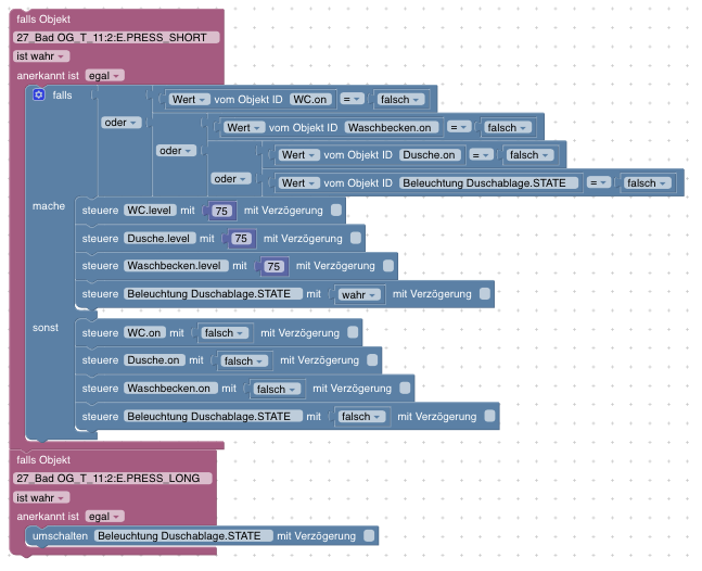

      Hier mal mein Blockly:
      Und hier das ganze nochmal als JS:

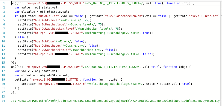

      JS als Screenshot:
        paul53 @LogSeb last edited by paul53
        @LogSeb
        Es wird nur ausgeschaltet, wenn alle 3 .on und der .STATE true sind. Ist das nach dem Einschalten über .level immer gegeben ?

          besten Dank für deinen Input! .on wird bei Hue immer auf true gesetzt, sobald .level >0. Früher hatte ich das Skript ohne .on und ausschließlich mit .level für die Hues aufgesetzt (Falls .level <>0, dann...). Aufgrund des Fehlers habe ich das dann mal versuchsweise auf .on umgestellt. Das hat jedoch offensichtlich nichts gebracht.
          Aber dein Punkt mit der UND Bedingung für den Ausschaltvorgang ist natürlich richtig. Das hatte ich so nicht im Blick. Es könnte sein, dass der .state nicht immer korrekt aktualisiert, da die Homematic Zentrale zu träge ist bzw. ioBroker und Homematic sich nicht schnell genug updaten. Polling ist im rega Adapter zwar auf 30s gestellt, aber vllt. verschluckt sich da irgendwas. Ich baue mal zum Test den rega Trigger für das Polling im Skript ein. Vielleicht hilft das.

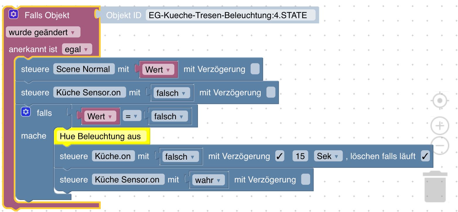

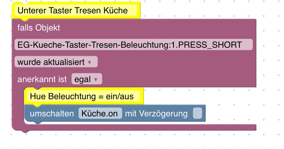

                Hm ich habe eine ähnliche Sache in der Küche am laufen und keine Probleme. HMiP BSM Taster schalten zwei Hue strips mit an und schalten den BWM aus da er sonst dazwischen funkt.
                Welcher Taster ist das denn? Bei den BRC-2 musste ich auf „aktualisieren“ prüfen da er sonst nicht richtig ging, bei dem BSM jedoch auf „wurde geändert.“
                A34F46E8-0E3C-40B9-9963-AE737AA50949.jpeg EFBF5D24-822A-49F9-8B99-766EFB4CD62A.jpeg
