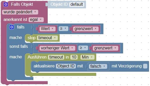

      Hallo, und zwar stehe ich grad auf den Schlauch und komme gerade einfach nicht auf die richtige Idee.
      Ich suche einfach nur ein einfaches Script, welches den Stromverbrauch von einer Steckdose misst und wenn der wert für 10 min unter einen bestimmten Wert ist, ein objekt auf falsch setzt.
      Vllt hat ja einer eine einfache Idee 🙂
        paul53 @ymurawski last edited by
        @ymurawski sagte:
