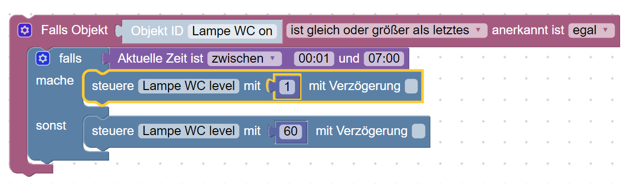

      Hallo, die Idee ist eine WC Lampe in der Nacht gedimmt zu starten. Konkret soll das Skript dafür sorgen, dass wenn man den Lichtschalter betätigt die Lampe in der Zeit von 07:01-00:00 mit 60% und zwischen 00:01-07:00 mit 1% leuchtet.
      Das Skript funktioniert nur teilweise, die Lampe startet immer mit 100% und wird erst nach ein paar Millisekunde auf den gewünschten Wert gedimmt. Das ist vor allem Nachts sehr unangenehm. Gibt es eine Lösung, dass die Lampe sofort mit dem richtigen Wert startet? Vielen Dank schon mal!

        @Bob Um welchen Typ handelt es sich, HUE-extended-Adapter verwendet?
        Ist es möglich die Lampe nicht zu schalten, sondern direkt den Level anzusprechen und zu steuern?
          Bob @MCU last edited by
          @MCU Die Lampe ist eine Osram Classic A60W clear-Lightify. Eingebunden in ein Zigbee Gateway, welches über einen ConBee 2 in einen Docker Container meiner Synology NAS läuft. Als RSSI Wert erhalte ich -67 dBm
          Was meinst du mit "... nicht schalten sondern direkt den Level ansprechen ..."? Das wird doch im Skript so gemacht? Funktioniert auch aber eben mit dieser unangenehmen Zeitverzögerung.

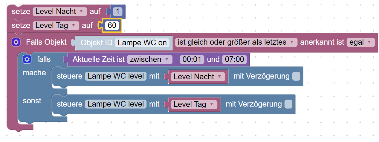

            @Bob so wie du es gemacht hast kann es nicht gehen. Da du auf den Datenpunkt den Status der Lampe beschreibt triggerst wird die Ziel-Helligkeit immer erst gesetzt nachdem die Lampe eingeschaltet wurde.
            Du musst also irgendwo den Soll-Level speichern und setzen wenn du die Lampe einschaltest, sprich da wo du den DP Lampe WC on ansteuerst.

              Bob @Asgothian last edited by Bob
              @Asgothian Sorry, aber kannst du mir das bitte etwas konkreter erklären? Mit Variablen alleine scheint es ja nicht erledigt zu sein, hier ist das Verhalten gleich.
              Vielleicht sollte ich noch erwähnen, dass die Lampe durch den Lichtschalter eingeschalten wird, da an diesem auch die Raumentlüftung hängt.

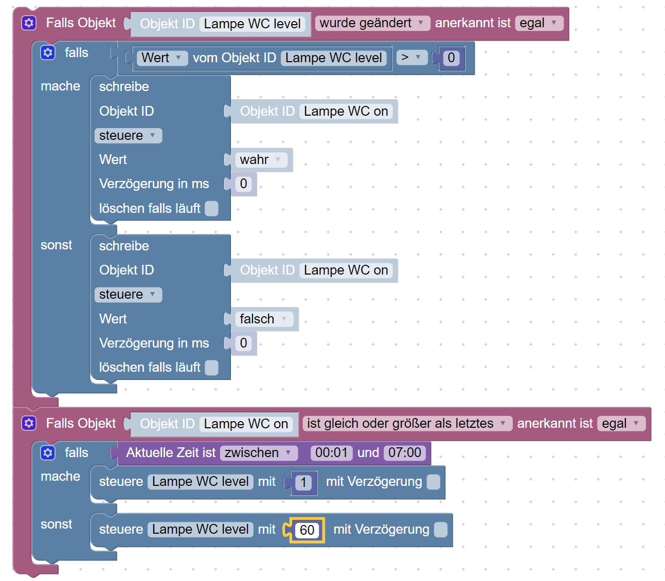

                MCU @Bob last edited by MCU
                @Bob Also im Script wird Lampe mit Lampe WC on eingeschaltet, der Trigger ist ja so eingestellt. Die Frage ist, wenn der Trigger auch der Level sein kann und wenn die Lampe aus ist, quasi den Level im höheren Script setzt, der dann in dieses Script läuft und entsprechend damit den Level vorgibt und in diesem Script selbst erst die Lampe mit Lampe WC on = true geschaltet wird.
                Somit wäre der Level immer vorgegeben, bevor geschaltet werden würde.

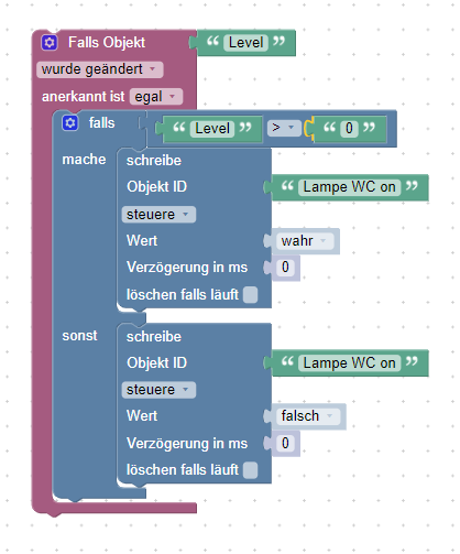

                Im Blockly geht es nur um das Prinzip Bausteine sind so falsch:
                  @MCU Danke für die Hilfe, du meinst so?
                  Ändert leider nichts am Ergebnis. Auch in diesem Fall bleibt die Zeitverzögerung sobald der Lichtschalter eingeschalten wird
                        @Bob Der zweite Trigger sollte dann aber deaktiviert sein. Kein Trigger mehr für Lampe WC on. Nur noch für Level.
                          @MCU wie ist dann die Zeitsteuerung und Definition der Dim Level gedacht?
