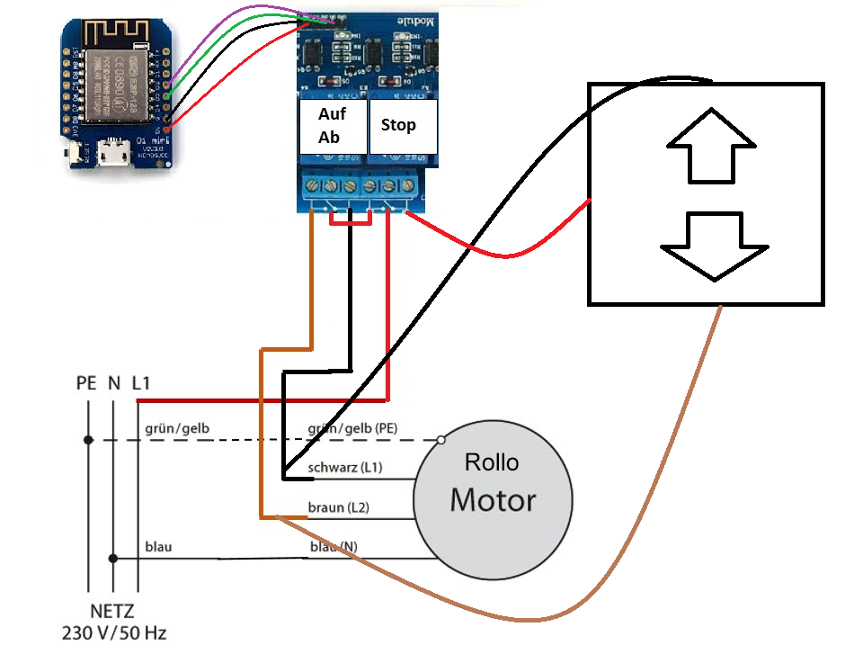

      Heute Steure ich meine Storen mit einem 2.5Shelly. Das funktioniert ist aber teuer für jeden Storen ein Shelly zu haben.
      Habe mir nun überlegt ob das ganze auch mit einem WEMO D1 und 2 Relais (pro Storen) gehen würde. Habe mal ein Schema gezeichnet/Kopiert. Würde das so gehen? Wichtig ist, dass wenn über die elektronische steuerung (ioBroker) der Auf/Ab befehl kommt, dass dann Stop umgeschaltet wird. Bei Stop ebenfalls (dann geht auch die "Normale" Tastersteuerung wieder..)
      Was meint Ihr, funktioniert das oder übersehe ich da was?

        @cainam sagte in Storensteuerung externer Taster:
        Ich habe nur die Verdrahtung der Relais angeschaut: sehr schöne Lösung mit dem sperren der Tasten, wenn du selber schaltest. Funktioniert so einwandfrei.
