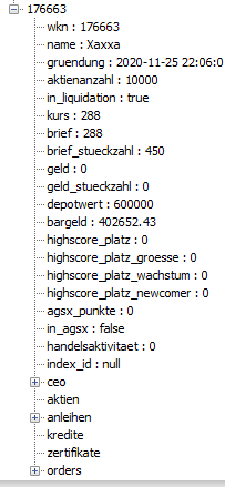

        Aufbau ist ein JSON:
        Letzte Nummer in AGS ist:
        Aufbau AGS:
        Laut der Daten ist Letzte Nummer (WKN) in AGS am 25.11.2020 22:06 gegründet , die Anlage der Daten oben Daten_datum ist der 27.11.2020 15:20 (Abfragedatum und Zeit).
        Geprüft werden soll jetzt das WKN-Datum unten in der letzten AGS-Zahl bzw Zeile?

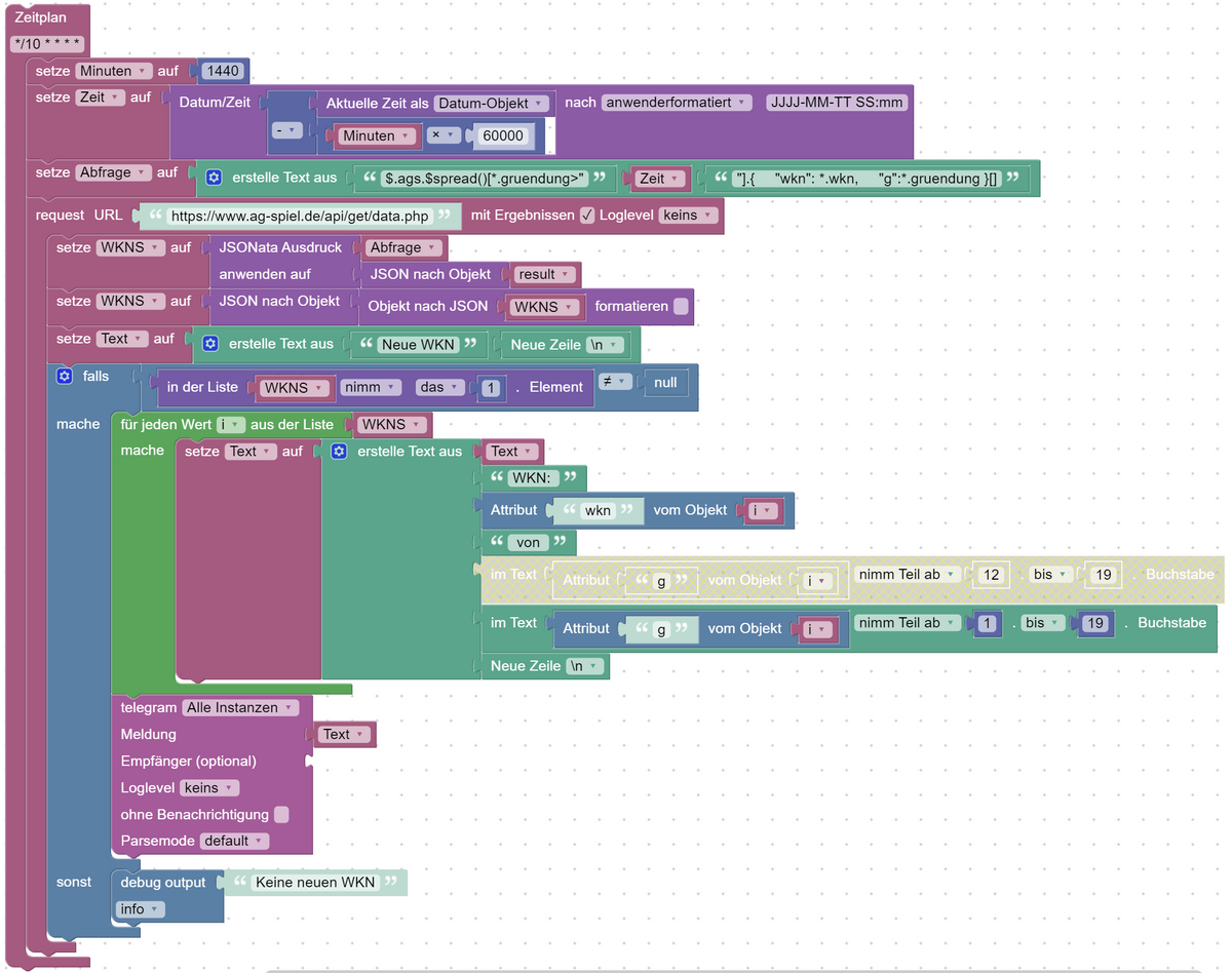

          fastfoot @Bluppylein last edited by
          @Bluppylein sagte in Blockly API auslesen und Telegram nachricht schicken?:
          Das will ich zu jeder Minute abfragen
          Das ist jede Menge Holz!
          Diese Abfrage läuft alle 10 Minuten, es werden alle WKN der letzten 24h abgefragt, kannst Du aber bei Minuten oben einstellen.
          Viel Spaß beim Zocken 🙂

          • Bluppylein
            Bluppylein @fastfoot last edited by
            @fastfoot
            Danke das hilft schonmal viel als idee.
            bist du etwa selbst ags spieler. Aber 10000 dank dafür
                mhhh irgendwie klappt die Filterabfrage nicht so wie ich dachte.
                Ich will ja nur eine Nachricht erhalten wenn das gründungsdatum nur maximal 10 minuten zurück vorhanden ist. Sonst soll unten das sonst kommen. Glaube hier fehlt noch eine Abfrage oder?
                Zum Zeitpunkt, als ich das erstellt habe, gab es gerade einmal 3 Gründungen innerhalb 24Stunden!
                Bluppylein 1 Reply Last reply Reply Quote 0
                • Bluppylein
                  @fastfoot jupp das problem ist das der script aber so irgendwie alle 5 minuten meldet. also auch wenn es keine neue ag gibt.
                    das wird daran liegen, dass du die minuten immer noch auf 1440 gesetzt hast. Die geben den Zeitraum an, der berücksichtigt wird
                    848
