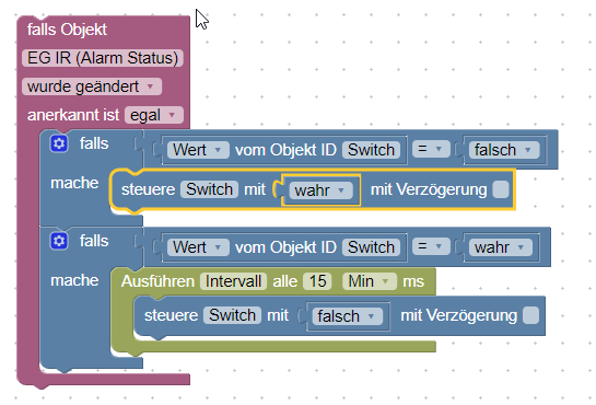

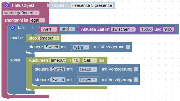

      Ich möchte durch einen Bewegungsmelder einen Schelly 2.5 anschalten.
      Der Schelly soll dann für die Dauer von 15 Minuten an bleiben, es sei den es wird erneut eine Bewegung registriert.
      Leider bekomme ich dies in Blocky nicht hin:
      Ich wäre über Eure Ratschläge dankbar.

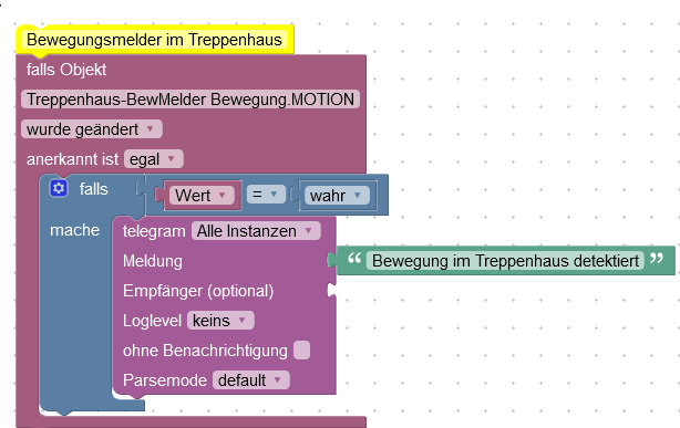

        Josh @xadox last edited by
        @xadox
        Also ich bin jetzt auch kein Blockly-Profi und schlage mich auch nur irgendwie durch, aber ich habe eine ähnliches Skript, mit dem ich mir per Telegram melden lasse, wenn jemand die Treppe herauf kommt.
        Dabei habe ich anstatt dem Element aus der Gruppe System "Wert" auf das Element aus der Gruppe "Trigger" "Objekt ID" (geändert auf "Wert") gesetzt.
        Ist vielleicht einen Versuch wert.
          ParaChris82 @xadox last edited by ParaChris82
          @xadox Du musst statt Intervall einen TimeOut nutzen. Intervall wiederholt in deinem fall dass der Switch alle 15 Minuten ausgeschaltet wird. Wichtig ist beim TimeOut dass du in stoppst , sonst bauen sich schleifen auf und das System kann in die Knie gehen.
          Noch was für das Optische... benutze statt zweimal "Falls" einmal "Falls" und "sonst Falls"
          ps. bin auch kein Profi aber bei mir laufen alle kleinen Licht Skripte seit zwei Jahren so.!

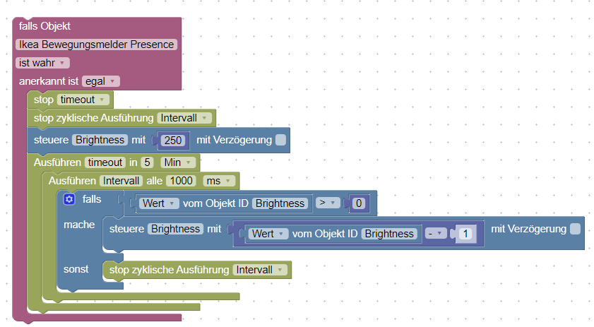

            jensven last edited by
            so sieht mein blockly aus um da Licht bei Bewegung einzuschalten. Nach 5 Minuten fängt er an die Helligkeit alle 1 Sekunden um 1 zu reduzieren.
            Um den Timeout oder den Intervall bei Bewegung erneut zu starten sollte direkt am Anfang ein Stop dieser Befehle gesendet werden.

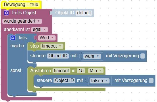

              paul53 @xadox last edited by paul53
              @xadox sagte:
              Wichtig ist das Stoppen der Ausschaltverzögerung bei erneuter Bewegung. Wert findet man unter "Trigger".

                    paul53 @jensven last edited by
                    @jensven sagte :
                    "wurde geändert" auf "ist wahr" umstellen. So wie mein blockly. Somit spart man sich die erneute abfrage von dem Wert
                    Der Unterschied liegt im sonst-Zweig: Ausschaltverzögerung, wenn keine Bewegung mehr.

                        jensven @paul53 last edited by
                        das stimmt. Man kann mit dem Trigger "ist wahr" natürlich keine "sonst falls -> nicht wahr" abfrage schalten.
                        Aber wenn er bei Bewegung das Licht für 15 einschalten will und dann wieder aus, ist dies ja mit nem Timeout zu realisieren.
                        Sollte dabei der Bewegungsmelder umschalten auf "false" passiert da ja nix. Sollte aber innerhalb der 15 Minuten eine erneute Bewegung erkannt werden, Triggert ja der "ist wahr" fall wieder und die 15 Minuten starten von vorne

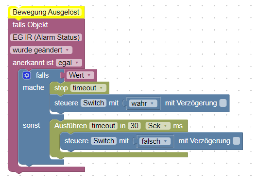

                                  • xadox
                                    Vielen Dank für die ganzen Tipps. So langsam wird es klarer. Aber ich muss erstmal verstehen was ihr da geschrieben habt.
                                    Momentan habe ich es nun so:
                                    Allerdings geht das Licht nicht mehr aus.
                                        @xadox Wie lange hast du gewartet? Der Sensor muss zuerst False melden , das kann bei manchen Sensoren schon etwas dauern. Dauer nicht wundern wenn statt 30 Sek mal 60 Sek werden. Teste es doch mal mit einem kleineren Wert. Geh komplett aus den Raum und warte

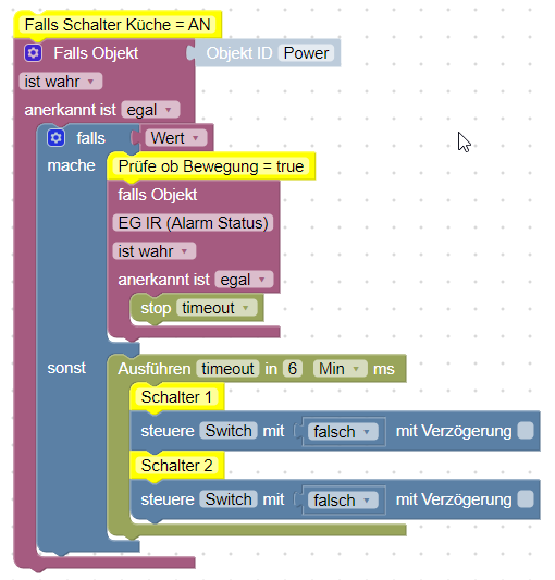

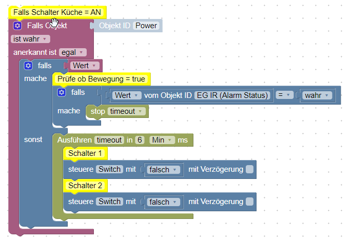

                                            Würde sowas ebenfalls funktionieren:
                                            Falls Schalter auf True prüfe ob Bewegung vorhanden ist und schalte Schalter off falls nicht.
