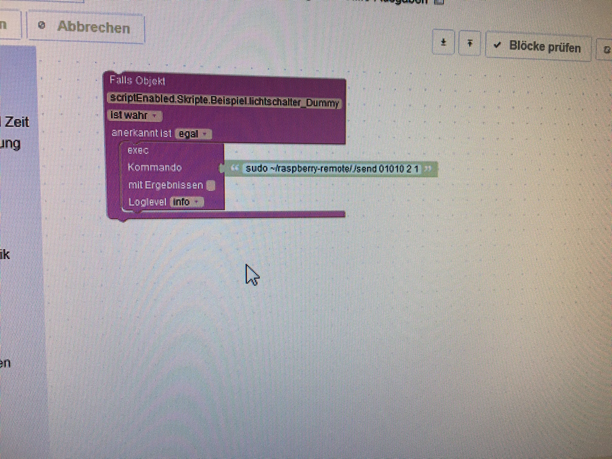

      Hier das Script danke für die schnelle Reaktion.

        hmm…. eigentlich sollte das commando stimmen und nicht 2 mal geschossen werden muessen.
        Bei 433 MHZ ist es leider so das nicht immer alle befehle ankommen.
        Du koenntest jetzt noch mit einen delay dasselbe command 0.1 sekunden nochmal schicken
        Benutze dazu de block timeout (nicht interval !), setze diesen unter den jetzigen exec und kopieren deinen exec block darein (fuer beide)
        das ist die logik
        • variable geanedert
        • check
        • execute
        • 0,1 sec spaeter execute nochmal
        ~Dutch

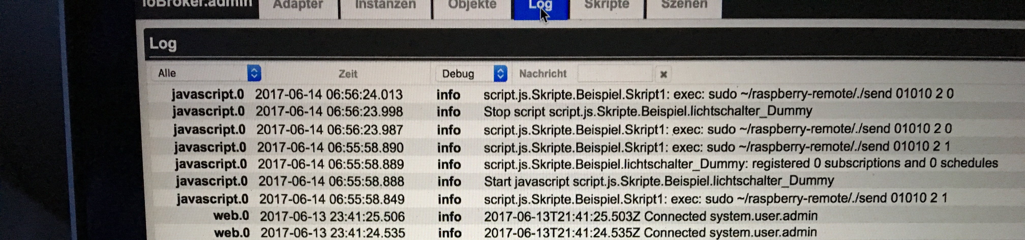

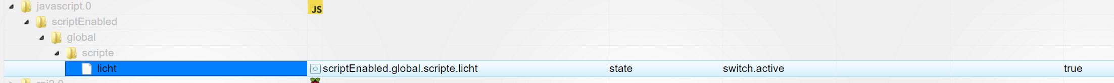

            warte mal ich had da so ne vermutung, hast du auch history installiert ?
            Meine vermutung: deine variable ist ein boolean, yahka schikt eine 1 oder 0, der wert wird 2 mal geupdated (0 und falsch oder 1 under true)
            dadurch aenderd sich die variable 2 mal mit als folge 2 befehle.
            das koennstest du abfangen durch in deinem if noch UND = 0 oder UND = 1 hinzu zu fuegen.
            Mit history log koenntest du sehen was die variable macht, mir ist aufgefallen das yahka manchmal 0/1 und manchmal true/false benutzt.
            ~Dutch
                dadurch aenderd sich die variable 2 mal mit als folge 2 befehle. `

                @Dutchman:
                ~Dutch `
                Was du grade beschreibst könnte das sein was mir passiert ist von 30-40 versuchen haben 2-3 geklappt gehabt wo
                ich per app die Steckdose schalten konnte.

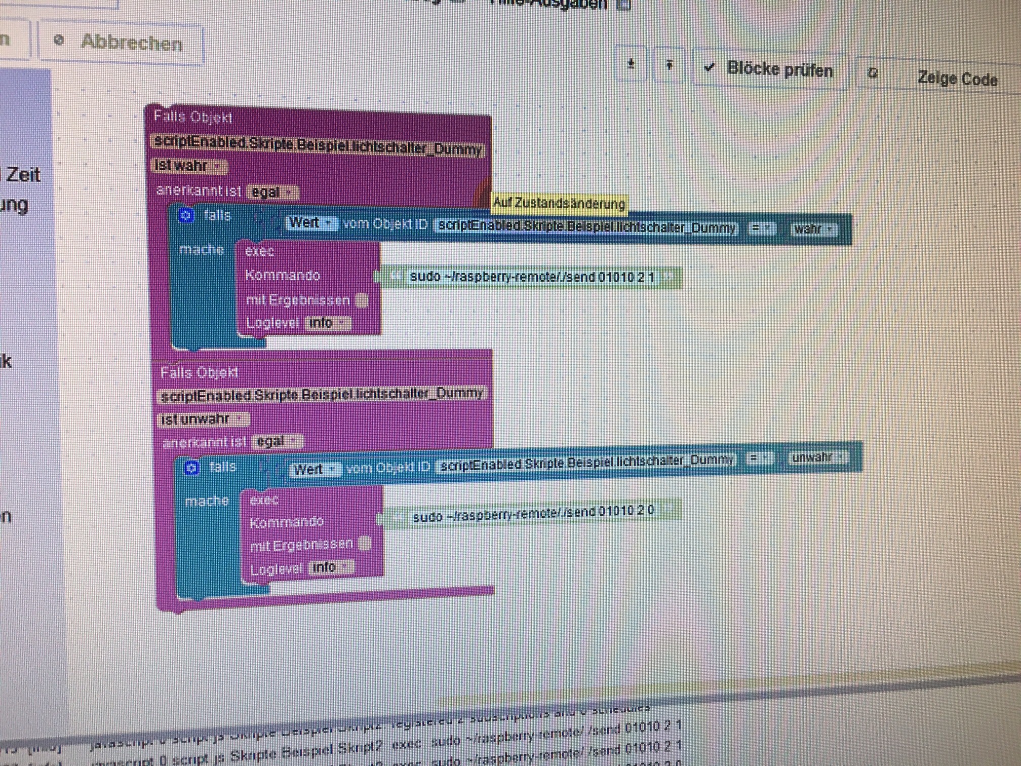

                PS: du kannst die diese komplette IF auch sparen und 2 trigger machen, setze dazu "wurde geanedert" auf ist true.
                Dan hast du 2 trigger die auf true oder falsch reagieren und ist die abfrage ueberflussig `
                Hier bin ich leider wieder Raus. Das verstehe ich noch nicht. IF? Trigger?
                Habe grade mal per Temviewer zuhause das Script oben von "wurde geändert" auf "ist wahr" geändert dann geht die Lampe über Vis zwar an aber nicht aus. Wie sich das beim iPhone verhält weiß ich nicht.

                  @Clausi821:
                  Habe grade mal per Temviewer zuhause das Script oben von "wurde geändert" auf "ist wahr" geändert dann geht die Lampe über Vis zwar an aber nicht aus. Wie sich das beim iPhone verhält weiß ich nicht. `
                  sorry ich erklaehre es zu komplex….
                  Du hast jetzt in deinem block diese IF, das kan raus wen du den trigger auf IST wahr setzt.
                  Das er jetzt nicht ausschaltet stimmt, dus musst ja nochmal genau den selber block machen miet IST unwahr.
                  also 2 blocker mit trigger, einer war der andere unwar. Die commando blocker da rein, keine IF abfrage mehr (unnoetig macht ja der trigger.
                  ~Dutch

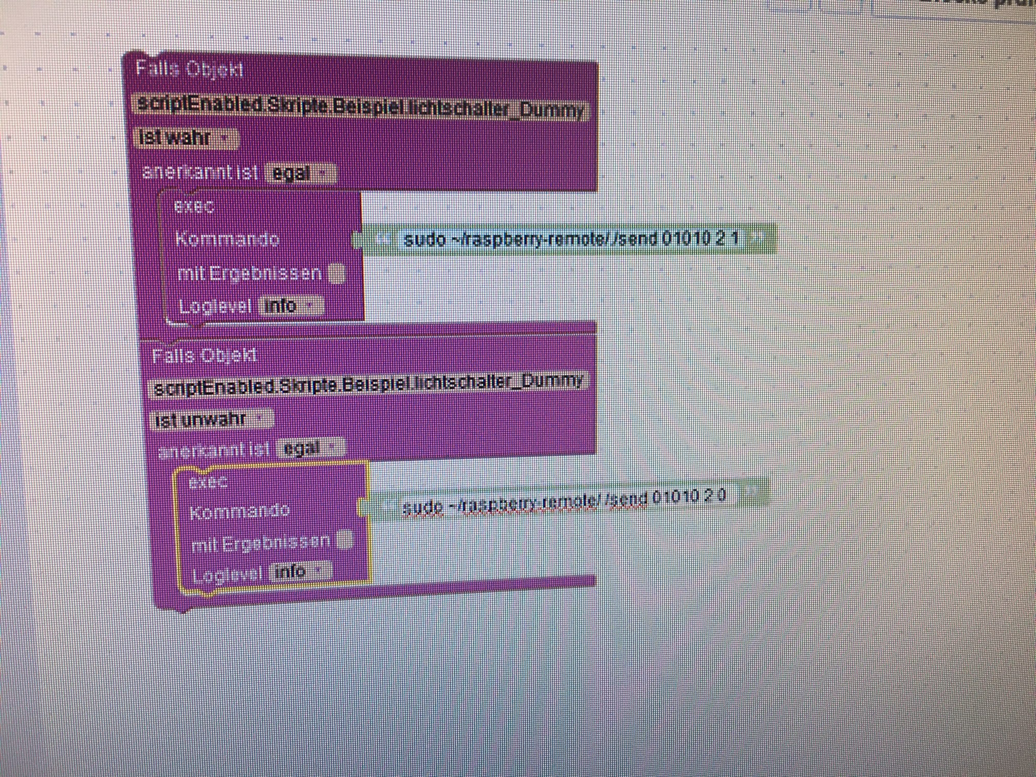

                    Ich hab jetzt mal mehrer versuche Kurz gemacht werde dafür aber auch erst wieder heute Abend mehr Zeit haben.
                    Bisher hat keiner meiner versuche eine zufriedenstellende Lösung gebracht.
                    Ich lade mal meine Versuche hoch die vielleicht aber auch Unsinn sind. Wenn ich das Trigger wahr und unwahr mache muss ich es auf zwei scripts aufteilen?
                    Commando Blocker war nochmal was?

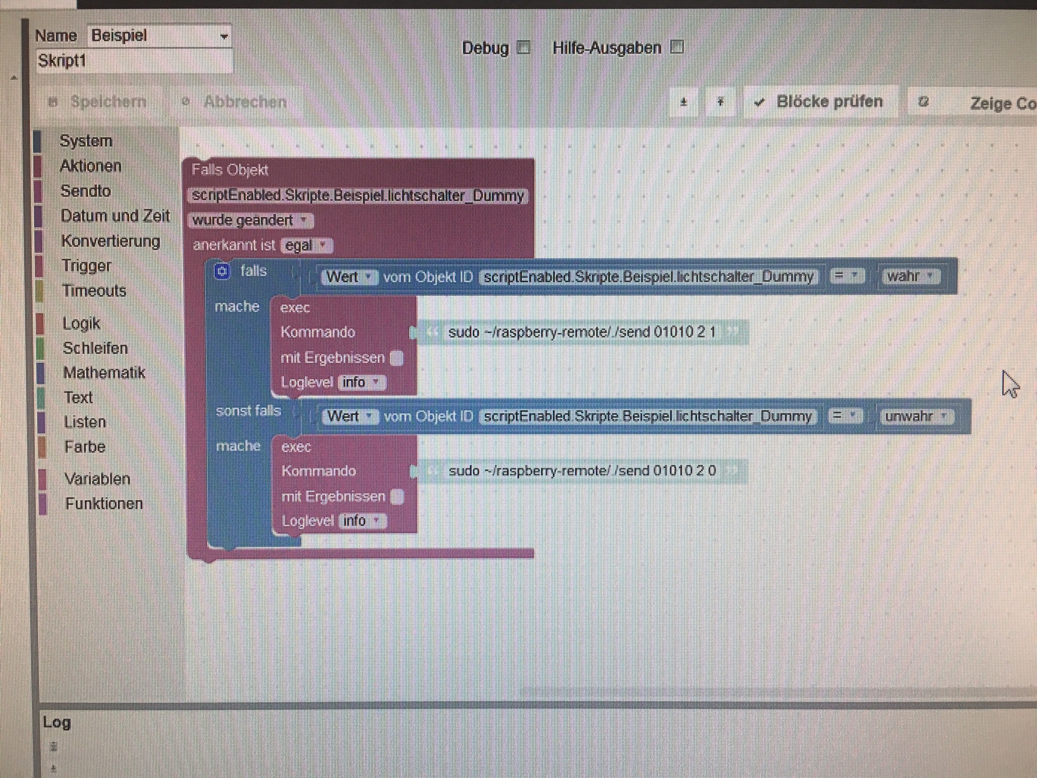

                      dein erster screenshot ist genau was ich meinte, aufteilen brauchst du nicht.
                      Du kannst in einem script x trigger haben, er fuerht nur aus was unter dem trigger steht

                        Hab gestern Abend noch etwas rum Probiert aber so wirklich klappen tut es nicht.
                        Wenn ich mein Anfängliches Skript nehme. Geht es in iobroker VIS perfekt es schaltet immer richtig aber in der App geht es nicht.
                        Wenn ich das script nach deinen Info´s mache. Also mit dem Wahr und nicht wahr in der zwei Triggern funktioniert es in der App super aber dafür geht es in VIS nicht.
                        Hab also leider noch keine Zufriedenstellende Lösung. In beiden fällen ist es so das da wo es nicht geht der Befehl doppelt raus geht und da es so schnell Hintereinander ist scheint das Signal dann einfach im nichts aufzulösen.
