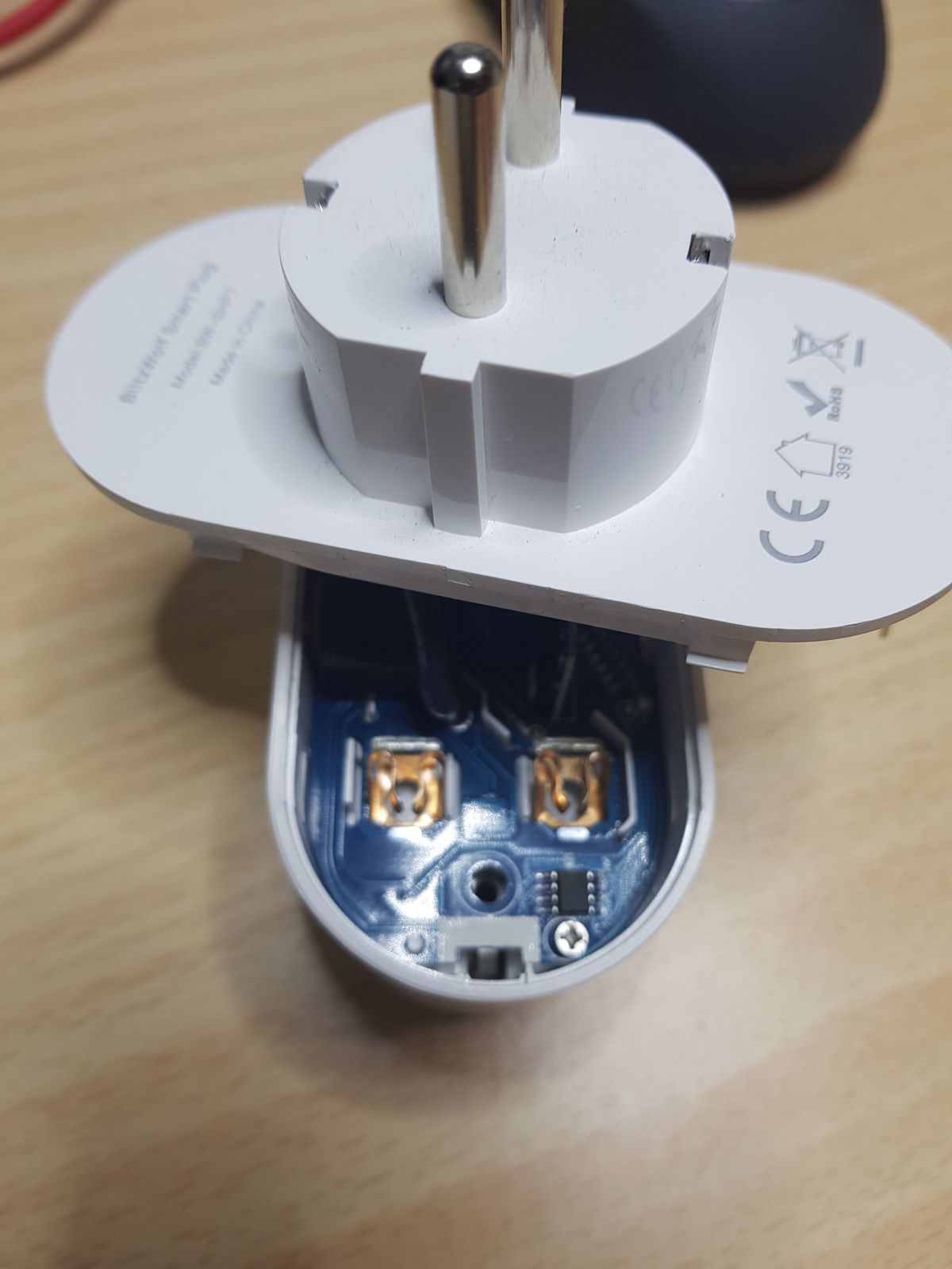

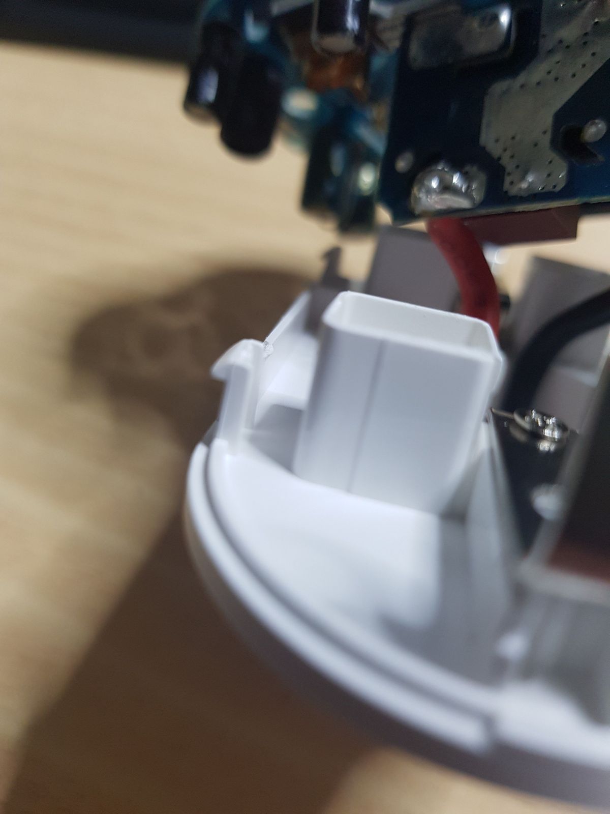

            Wenn diese beiden Schrauben raus sind, dann kannst von der Rückseite das Unterteil recht leicht aufhebeln. Da sind nur noch 4 kleine "Rasten"
            Dann das Unterteil hochziehen bis es sich drehen lässt und die Schrauben für die Leiterplatte lösen (gibt es oben und unten).

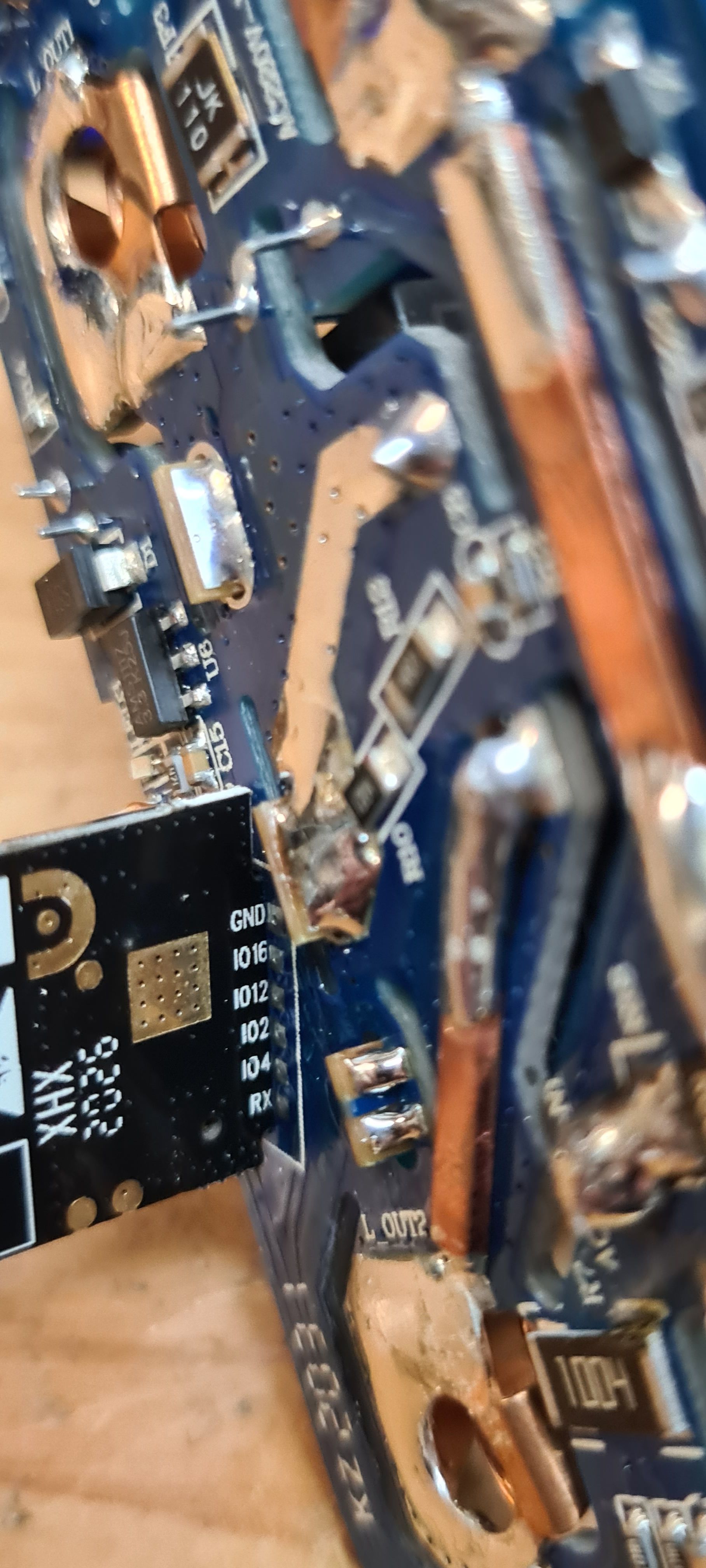

              toki1973 @Lenny.CB last edited by toki1973
              @Lenny-CB 😄also doch Schrauben 🙂

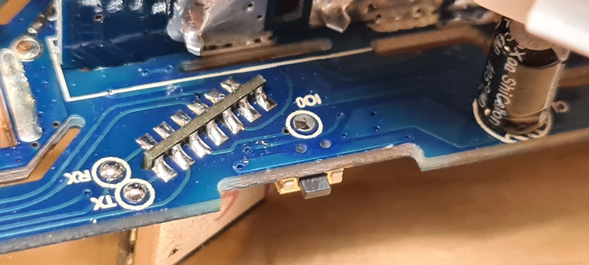

              RX und TX habe ich gefunden. Wo finde ich denn plus und minus? Oder muss man da die Pins des ESP abzählen?
              Lenny.CB 1 Reply Last reply Reply Quote 0
                  @Lenny-CB okay, ich dachte hier hat das schon jemand gemacht und es gibt ein Foto davon
                    toki1973 @toki1973 last edited by
                    An den EPS kommt man nicht ran. RX TX und GND habe ich gefunden.
                    0OI ist wohl nicht Plus

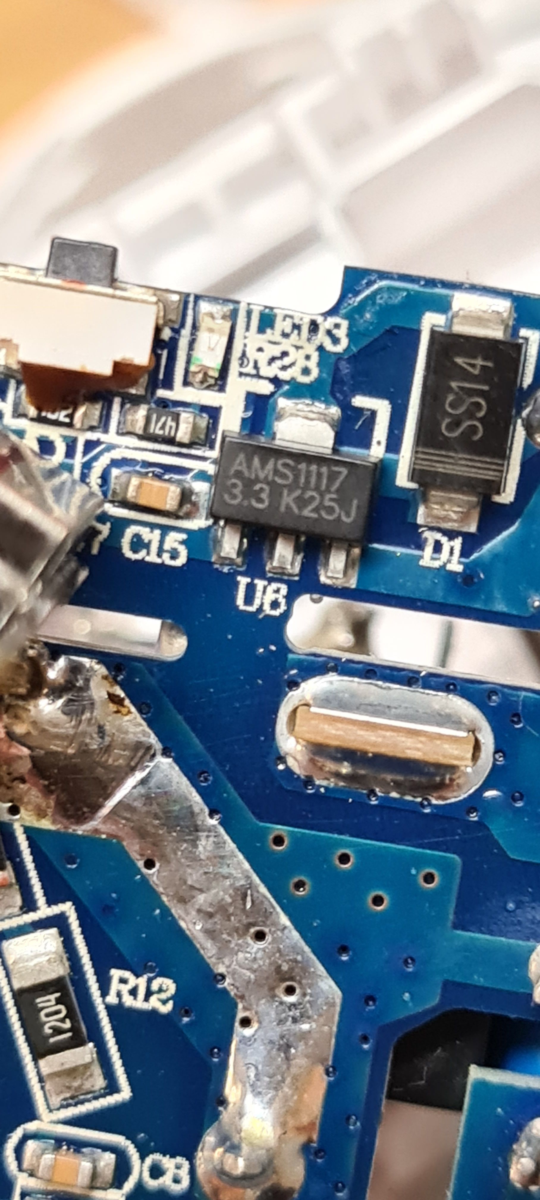

                      @AggroRalf Die kann doch auch mit Originalfirmware nur den Gesamtstrom, weil soweit ich weiß da keine zwei Messbrücken drin sind.
                      @toki1973 Die lassen sich auch OTA flashen: https://www.youtube.com/watch?v=h0zotDplv2k
                      und der IO0 ist der GPIO 0 und sollte eigentlich kein Plus bekommen. den brauchst du zum flashen auf GND
                      Das Bauteil U6 auf deinem ersten Foto sieht aus wie ein Spannungsregler. Da kannst du vermutlich die Versorgungsspannung anschließen.

                        toki1973 @Chaot last edited by
                        @Chaot danke für den Tipp. Der AMS1117 ist wirklich der IC für die Spannungsregelung.
                        Dann versuche ich das mal so.
                        Muss eh noch 2 Shellys flashen - das mache ich auch wired. 20201205_161334.jpg
