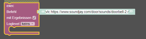

                    MCU @haselchen last edited by MCU
                    @haselchen Verbindung zu einem anderen PI musst du mit ssh command aufbauen. Da gibt es anscheinend mehrere Möglichkeiten: Sichwörter : ssh-keygen, ssh-copy-id, sshpass
                    ssh pi@192.168.178.XXX vlc https://www.soundjay.com/door/sounds/doorbell-2.mp3
                    In dem Fall muss man aber immer das Passwort eingeben. Also mal nach den Stichwörtern suchen.
                    Falls du es mal probiert hast, mit quit kommt man da wieder raus.

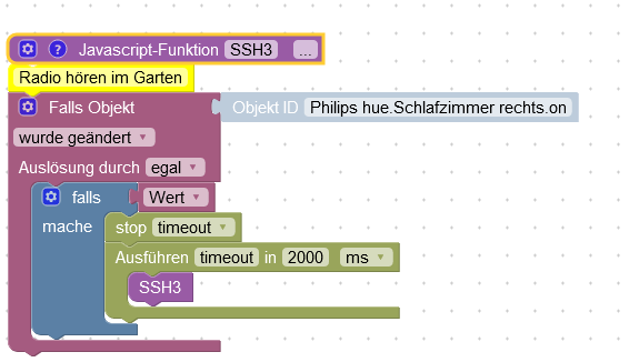

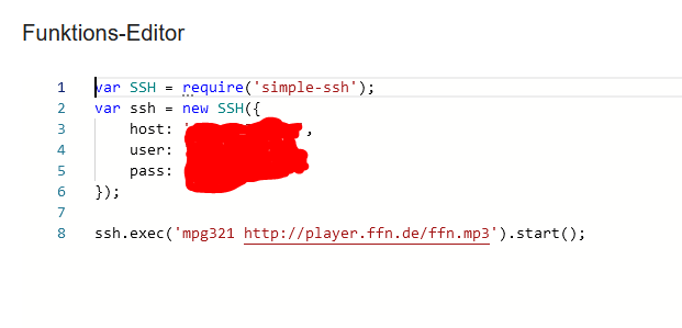

                      haselchen Most Active @MCU last edited by
                      @mcu
                      Ja, so in der Art hatte ich das probiert.
                      Als Linux Dau natürlich krachend gescheitert.
                      Ich habe das jetzt mit simple-ssh und mpg321 hinbekommen.
                      Blockly mit Javascript Funktion Baustein.
                      Nur mal zum Testen.
