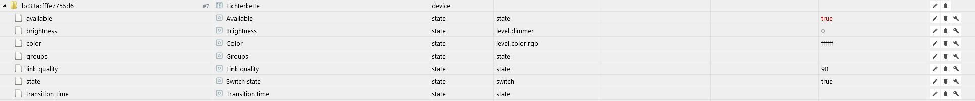

                        Die Lampe mit der E27 Fassung wurde als TS0502A erkannt. Sie lässt sich über den Status State an und aus schalten. Die restlichen Datenpunkte werden leider nicht befüllt.

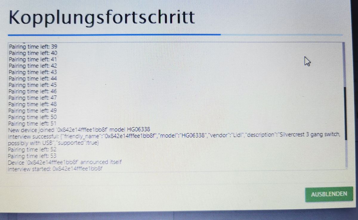

                        Der Mehrfachstecker bekommt einen Status übermittelt, aber das Schalten funktioniert nur an der Taste am Gerät. Wenn ich den Status im Broker ändere kommt folgende Fehlermeldung:
                        zigbee.0	2020-12-03 13:42:31.248	error	(18961) No converter available for 'HG06338' with key 'state_l1'
                        und er schaltet nicht.
                        Als Adapterversion musste ich die 1.3.9dev von Github installieren, da er die Geräte sonst garnicht erkannt hat.

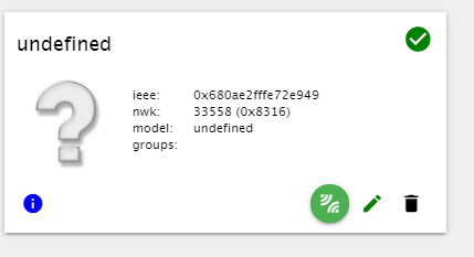

                              Leviathan09 @Dragon last edited by

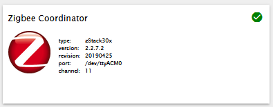

                              @David-Froebus Ich hab den CC2531 mit der Firmware Rev 20190425
                              Die unterstützt laut github Page von Koenkk Zigbee 3.0

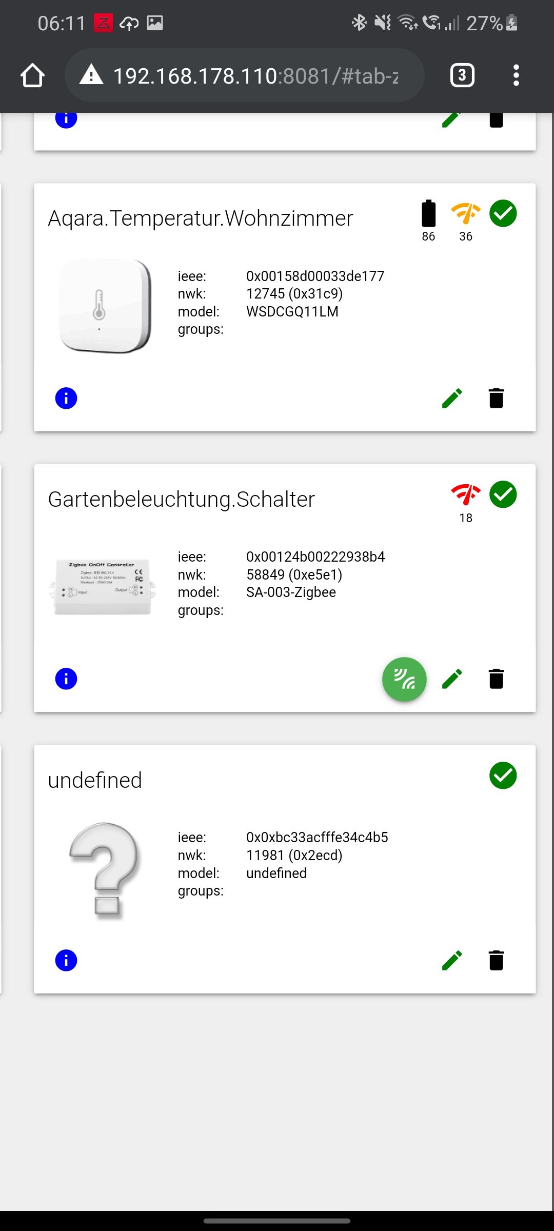

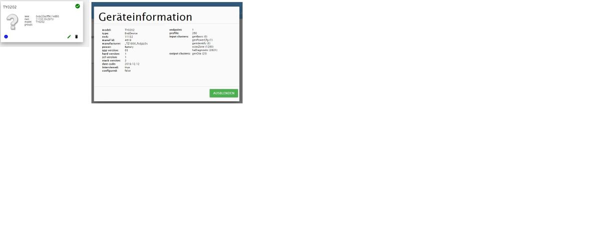

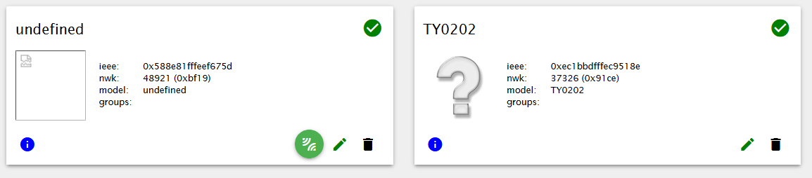

                              Der Light Strip taucht bei mir als undefiend auf und der BWM als TY0202:

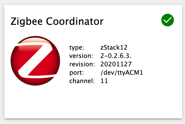

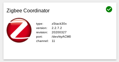

                                @Leviathan09 Mit dem CC2531 hatte ich viele Probleme. Habe mir einen neuen besorgt vom arteck. Ist ein CC2538+CC2592. Funktioniert Prima. Besserer Empfang und keine Probleme mehr beim Anlernen. Die Adapter Version ist wie gesagt 1.3.9dev.

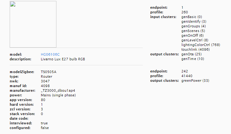

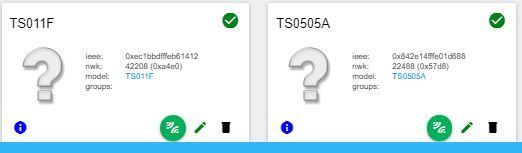

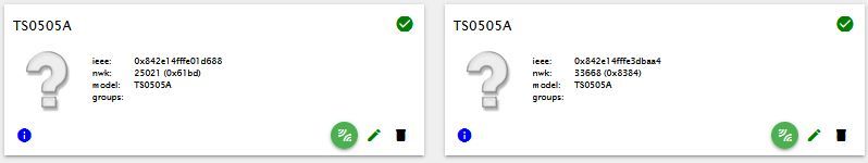

                                    Nutze 1.3.9dev und den CC2531 - Firmware Rev 20190608 mit einer E27 und E14 Fassung.
                                    Werden beide als TS0505A erkannt.
                                    L ostseereiter 2 Replies Last reply Reply Quote 0

                                      @Randy Sieht ähnlich aus wie bei mir, vielleicht liegt das wirklich rein am Stick.
                                      Wo hast du die Firmware 20190608 her? Ich seh bei github nur die 20190425

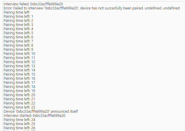

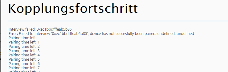

                                        • ostseereiter
                                          ostseereiter @Randy last edited by ostseereiter
                                          @Randy wird bei mir auch nicht erkannt. Pairing time left: 31
                                          Pairing time left: 32
                                          Pairing time left: 33
                                          Pairing time left: 34
                                          Pairing time left: 35
                                          Pairing time left: 36
                                          Pairing time left: 37
                                          Pairing time left: 38
                                          Pairing time left: 39
                                          Pairing time left: 40
                                          Pairing time left: 41
                                          Pairing time left: 42
                                          Pairing time left: 43
                                          Pairing time left: 44
                                          Pairing time left: 45
                                          Pairing time left: 46
                                          Pairing time left: 47
                                          Pairing time left: 48
                                          Pairing time left: 49
                                          Pairing time left: 50
                                          Pairing time left: 51
                                          Pairing time left: 52
                                          Pairing time left: 53
                                          Pairing time left: 54
                                          Pairing time left: 55
                                          Pairing time left: 56
                                          Pairing time left: 57
                                          Pairing time left: 58
                                          Pairing time left: 59
                                          Pairing time left: 60
                                          Pairing time left: 61
                                          Pairing time left: 62
                                          Pairing time left: 63
                                          Pairing time left: 64
                                          Pairing time left: 65
                                          Pairing time left: 66
                                          Pairing time left: 67
                                          Pairing time left: 68
                                          Pairing time left: 69
                                          Pairing time left: 70
                                          Pairing time left: 71
                                          Error: Device 0x588e81fffee736fa "TS0505A" not described in statesMapping.. undefined
                                          New device joined '0x588e81fffee736fa' model TS0505A
                                          Interview successful: [object Object]
                                          Pairing time left: 72
                                          Pairing time left: 73
                                          Pairing time left: 74

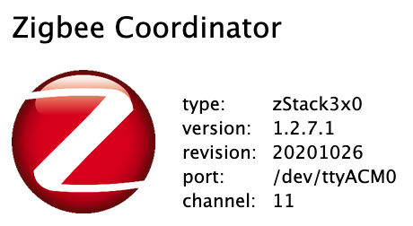

                                          ich weiß gar nicht welchen Stick ich habe und welche Version. Wie bekommt man das raus.
                                          • Asgothian
                                            Asgothian Developer @ostseereiter last edited by
                                            @ostseereiter 🤦 🤦 🤦
                                            Das gepostete Log ist ziemlich unsinnig, oder ? 50 Zeilen statt der 3 die offensichtlich Inhalt besitzen.
                                            Nun gut.
                                            2 Optionen:
                                            • Du installierst dir die aktuelle Adapter-Version von Github. Dann bekommst du eine Kachel für den Koordinator, da steht drauf was du hast.
                                            • Du startest den Zigbee Adapter neu und schaust ins Log vom ioBroker. Da meldet er welche Version installiert ist, und welche FW auf deinem Stick ist.
                                            A.
                                            ostseereiter V 2 Replies Last reply Reply Quote 0
