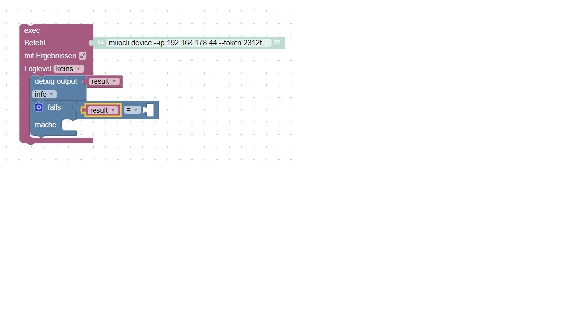

      Im IOBroker kann man dann z.B. mit dem Exec Blockly die Befehlszeile ausführen lassen:

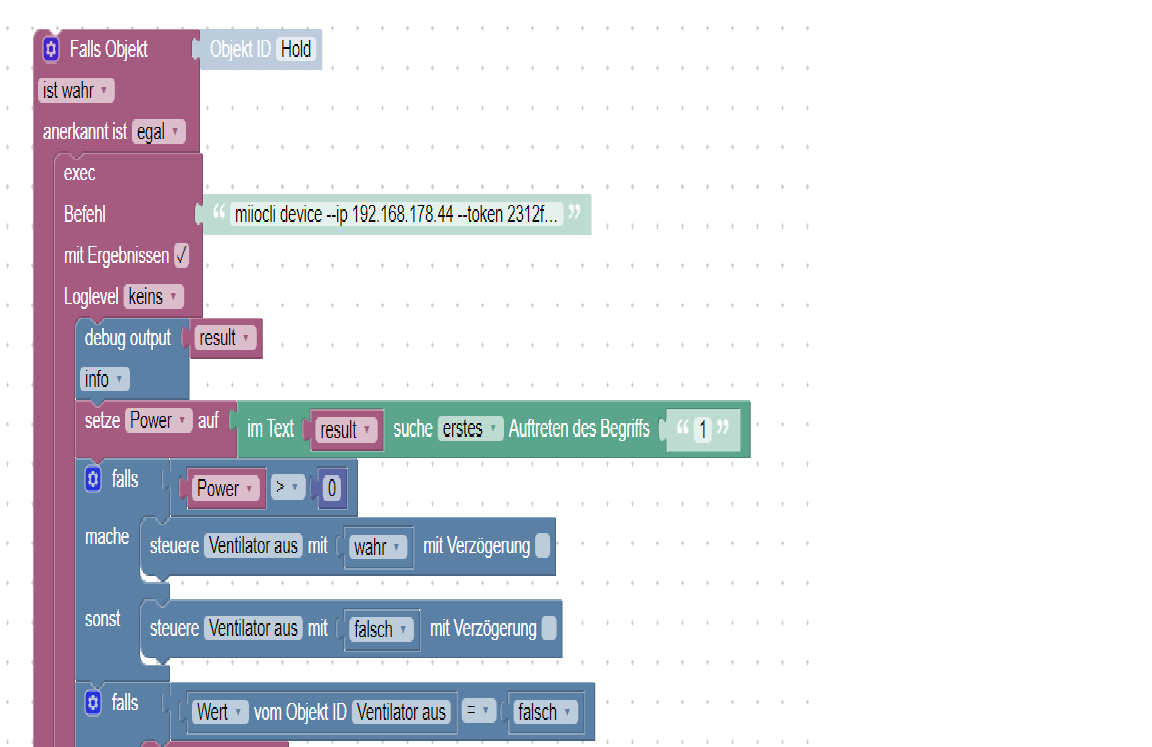

              In einem Blockly geht das so:
              Aber aufpassen! Die result Variable muss man noch weiter bearbeiten, es wird darin ein String geschrieben! In Deinem Fall (das Gerät wird bereits offiziell unterstützt), sollte auch der status Befehl ebenfalls in einem Exec Blockly und dem Abspeichern via debug in eine Variable funktionieren!
