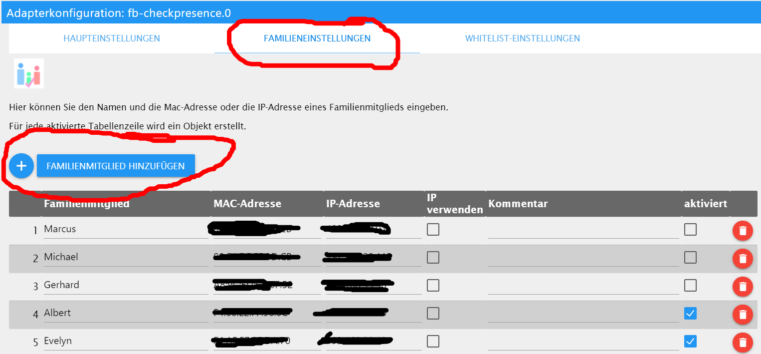

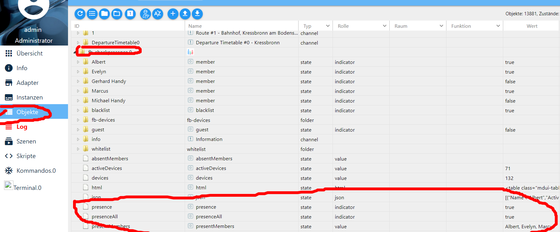

            • Albert K
              Albert K @Markus Thal last edited by
              @Markus-Thal
              Du gibst bei "Instanzen" in der Konfiguration des fb-presence adapters unter "Familieneinstellungen" die Daten der zwei Handies ein.
              Damit werden unter "Objekte" automatisch die entsprechenden Datenpunkte generiert
              Markus Thal 1 Reply Last reply Reply Quote 0
