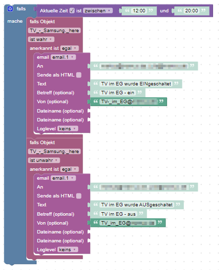

      ich habe ein ähnliches Problem wie in dem Thread hier:
      Re: Blockly funktioniert im gewählten Zeitraum nicht.
      Mein Wunsch wäre, dass innerhalb eines Zeitraums der Status eines TVs überwacht und je nach Zustand eine Mail versendet wird. Grundsätzlich klappt das auch, jedoch wird die Mail immer und nicht nur im konfigurierten Zeitraum verschickt.
      Kann mir jemand sagen was ich da falsch mache?
      Markus

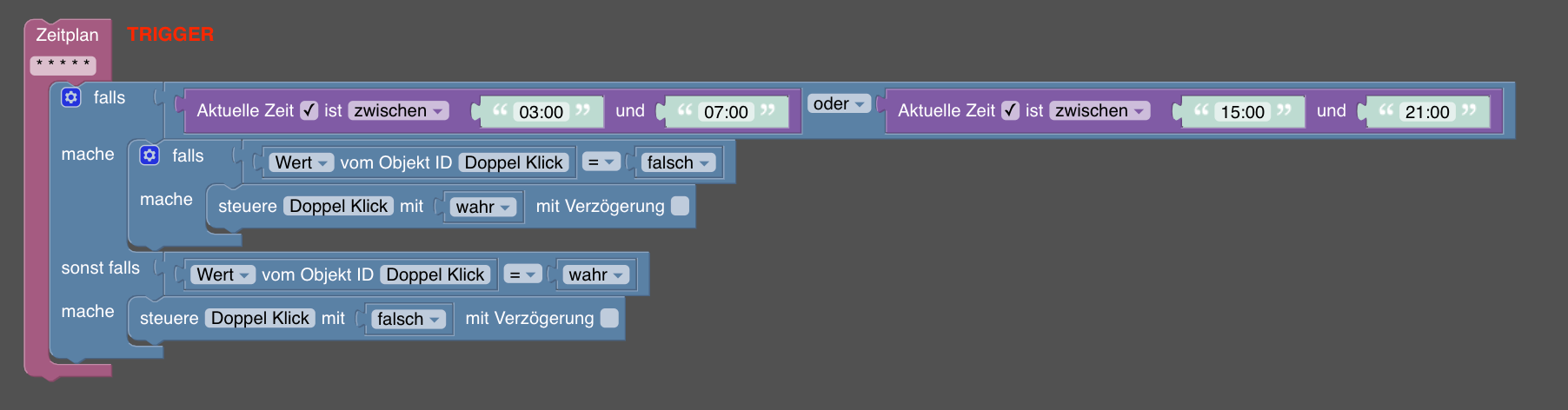

          iKlaus @iobrokerfan last edited by iKlaus
          @iobrokerfan kann auch nicht ohne Trigger !
          Ein Beispiel Zeitschaltuhr für meine Weihnachtsbeleuchtung !
          Wie gesagt mußt vorher einen TRIGGER setzen sonst wird es nicht gestartet!!
          Du hast den TRIGGER auch hinter FALS SONST gesetzt !
          • Dr. Bakterius
            Dr. Bakterius Most Active @iobrokerfan last edited by
            @iobrokerfan Da hast du das Pferd von der falschen Seite gesattelt. 😊
            Das was du möchtest, sollte etwa so funktionieren:

              @iKlaus
              Danke, jetzt hab ich es kapiert - mit einigen Tests zu einem Zeitplan wurde es mir klar 🙂
              @Dr-Bakterius
              Danke, genau so habe ich es letztendlich aufgebaut.
              Nochmal Danke an alle!
              Markus
