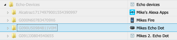

      ich habe mir das neue Echo Dot 4 gegönnt. Ist gerade im Angebot bei Amazon.de.
      Das Alte werde ich löschen, da mir (meiner Frau 😌 ) ein Gerät im Haus ausreicht.
      Jetzt zur Frage: Werden nach dem Löschen des alten Echo 3, alle Blockly Skripte automatisch vom Echo Dot4 übernommen oder muss ich alle Skripte umprogrammieren?
      Thomas Braun Chaot Z 3 Replies Last reply Reply Quote 0
        Thomas Braun Most Active @StM47 last edited by
        @StM47 Musst du natürlich umstellen auf die dann anderen Datenpunkte. Aber ich würde jetzt die Gelegenheit nutzen und auf Aliase umstellen.
        • Chaot
          Chaot @StM47 last edited by
          @StM47 Wirst du wohl umschreiben müssen. Das gerät hat ja eine ganz andere Benennung (also anderen Datenpunktpfad)
          Das geht aber meist recht einfach indem man nur den Teil (bei dir) xxxx.G090U50984811V0M.xxx.xxx gegen den neuen Wert austauscht. Im Editor dürfte das einfach lösbar sein.
          Den alten Echo kannst du, wenn du willst bei Amazon im Trade In Programm loswerden. Ist etwas versteckt, aber immer noch besser wie das Teil einfach wegschmeißen.
          Wenn du das Ding bei Ebay verkaufst unbedingt vorher über die App das Teil aus deinem Amazon Konto löschen. Sonst kann es passieren das der mit deinem Konto verknüpft bleibt und der Käufer hat dann teilweise Zugriff auf deinen Account.

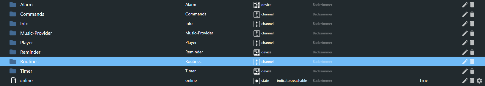

            @stm47 hi, ich bin am überlegen mir eines dieser spielzeuge zu kaufen aber finde nicht heraus, welche datenpunkte/objekte übergeben werden. könntest du ein screenshot mit den ganzen datenpunkten/objekten hochladen? das wäre super! danke!
            Cinimod P 2 Replies Last reply Reply Quote 0
            • Cinimod
              Cinimod Most Active @zenzbert last edited by
              @zenzbert
              Es sind doch einige, auch abhängig was du so machst mit dem Dot und welche Routinen du angelegt hast ect. ect. ...
              hier wohl die wichtigsten:
              Noch einige mehr ... glaube ich brauche die jetzt nicht alle ausklappen ...

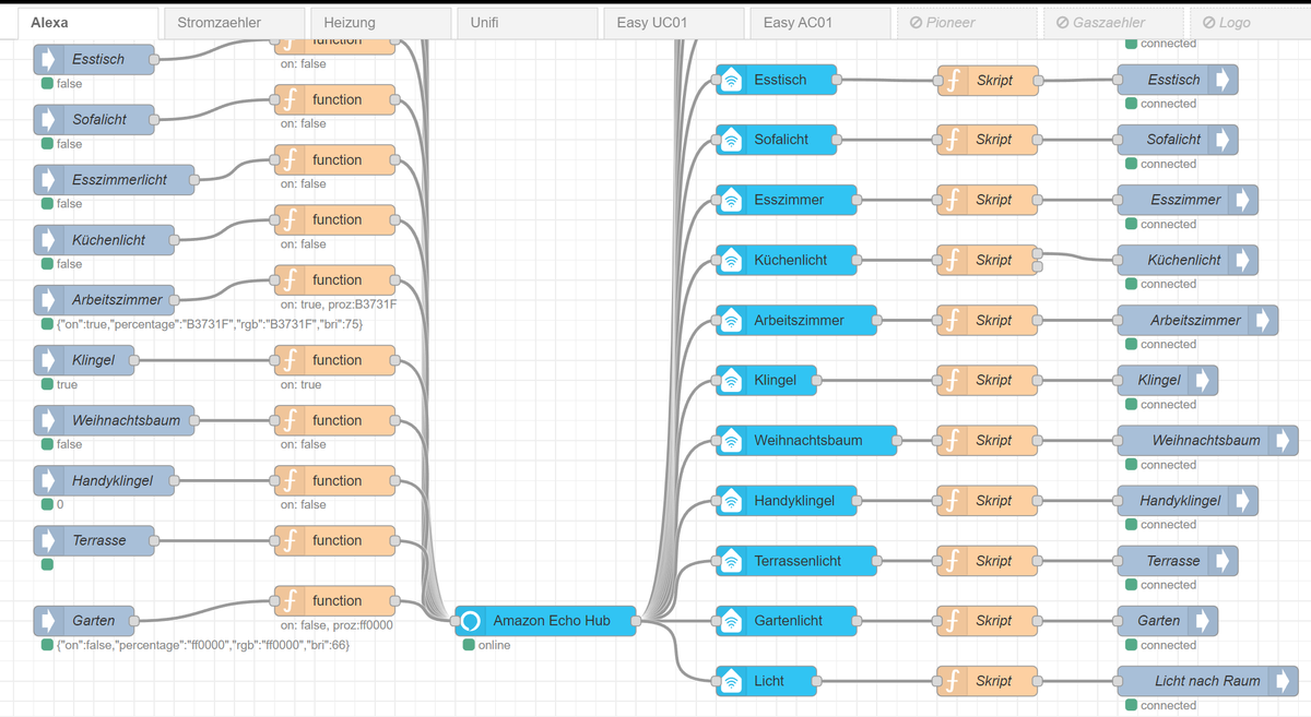

                peterfido @zenzbert last edited by peterfido
                @zenzbert
                Du kannst entweder über die (ioBroker) Cloud oder lokal per Node-Red einiges Weitere Steuern.
                Z.B. Heizungen, Lampen, Klingel, etc. Quasi alles, was Du sonst auch per ioBroker ansteuerst.Alexa.png
