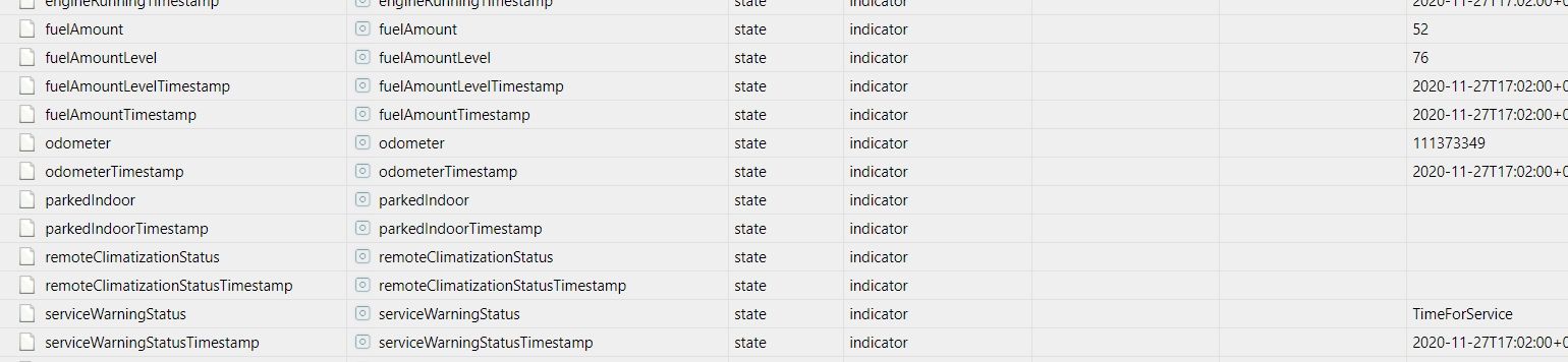

      Ich habe meinen treuen Volvo V60 mit meinem IOBroker verbundelt.
      Da werden alle möglichen Daten angezeigt, die ich im VIS anzeigen lassen möchte.
      Aber einige Werte sind mit vielen nachkommastellen, die ich nicht gebrauchen kann.
      Hier bei ODOMETER (Kilometerstand) wird der Wert von 111373349 angezeigt. Dieser Wert muss durch 1000 geteilt werden, dann stimmt der Kilometerstand..
      Ich habe also die im PIC angezeigte Variable odometer.
      Dazu hab ich ne Variable/Datenpunkt kilometerstand angelegt.
      Son Script soll also jedesmal, wenn sich der Kilometerstand odometer ändert, diesen Wert durch 1000 teilen und in der Variable Kilometerstand ablegen..
      Aber wie? geht das im Bockly überhaupt?
        paul53 @joachim.knape last edited by
        @joachim-knape sagte:
        Ja, aber verwende besser einen Alias.
