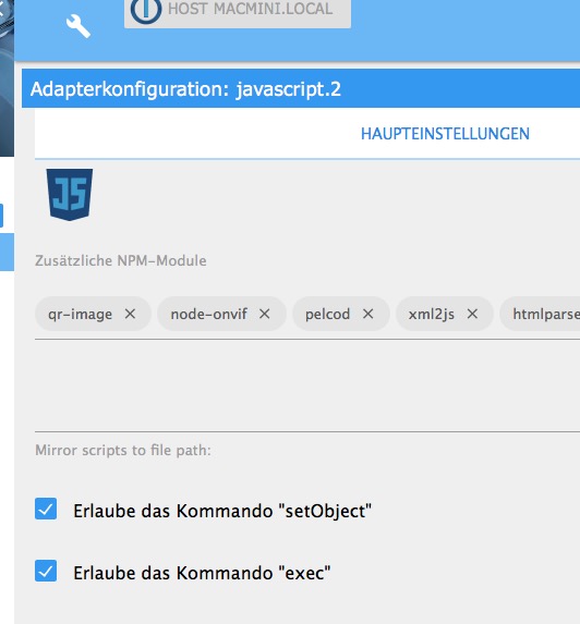

                  Es wird ein Node-Modul benötigt, dass im Javascript Adapter eingestellt werden muss (https://www.npmjs.com/package/node-onvif von futomi (https://github.com/futomi/node-onvif/tree/master/sample))

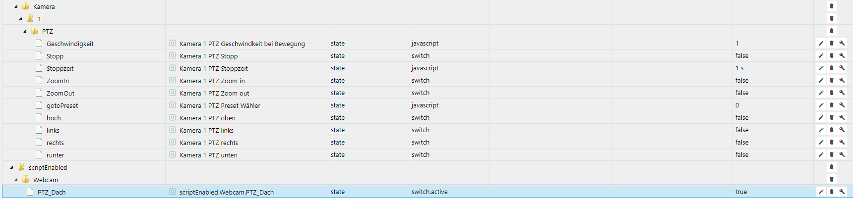

                  createState(idSpeed, 1, fC, {
                     def: 1,
                     min: 0,
                     max: 1,
                     name: 'Kamera 1 PTZ Geschwindkeit bei Bewegung',
                     desc: 'Geschwindigkeit von 0-1 bei der Bewegung',
                     type: 'number'
                  createState(idStoppzeit, 1, fC, {
                     def: 0,
                     min: 0,
                     name: 'Kamera 1 PTZ Stoppzeit',
                     desc: 'Dauer in Sekunden bis zum Stopp der Bewegung',
                     type: 'number',
                     unit: 's'
                  createState(idStopp, false, fC, {
                     def: false,
                     name: 'Kamera 1 PTZ Stopp',
                     desc: 'Sofortiger Stopp der Bewegung',
                     type: 'boolean',
                     role: 'switch'
                  createState(idRechts, false, fC, {
                     def: false,
                     name: 'Kamera 1 PTZ rechts',
                     desc: 'Bewegung nach rechts',
                     type: 'boolean',
                     role: 'switch'
                  createState(idLinks, false, fC, {
                     def: false,
                     name: 'Kamera 1 PTZ links',
                     desc: 'Bewegung nach links',
                     type: 'boolean',
                     role: 'switch'
                  createState(idHoch, false, fC, {
                     def: false,
                     name: 'Kamera 1 PTZ oben',
                     desc: 'Bewegung nach oben',
                     type: 'boolean',
                     role: 'switch'
                  createState(idRunter, false, fC, {
                     def: false,
                     name: 'Kamera 1 PTZ unten',
                     desc: 'Bewegung nach unten',
                     type: 'boolean',
                     role: 'switch'
                  createState(idZoomIn, false, fC, {
                     def: false,
                     name: 'Kamera 1 PTZ Zoom in',
                     desc: 'Bild vergößern',
                     type: 'boolean',
                     role: 'switch'
                  createState(idZoomOut, false, fC, {
                     def: false,
                     name: 'Kamera 1 PTZ Zoom out',
                     desc: 'Bild verkleinern',
                     type: 'boolean',
                     role: 'switch'
                  createState(idGotoPreset, 0, fC, {
                     def:  0,
                     name: 'Kamera 1 PTZ Preset Wähler',
                     desc: 'Preset auswählen (Zahlen von 1 bis X)',
                     type: 'number'

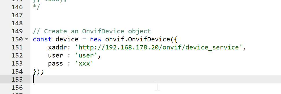

                  // Create an OnvifDevice object
                  const device = new onvif.OnvifDevice({
                     xaddr: 'http://192.168.178.xxx:8999/onvif/device_service',
                     user : 'username',
                     pass : 'passwort'
                  function movePTZ (ptz_x, ptz_y, ptz_z, stoptime) {
                     // https://github.com/futomi/node-onvif#ptzmoveparams-callback
                     device.init((error) => {
                         if (error) {

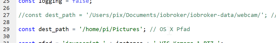

                  So wie das Skript hier veröffentlicht ist, läuft es bei mir (natürlich noch Nutzernamen, Passwort und Kamera-IP:Onvif-Pport anpassen).

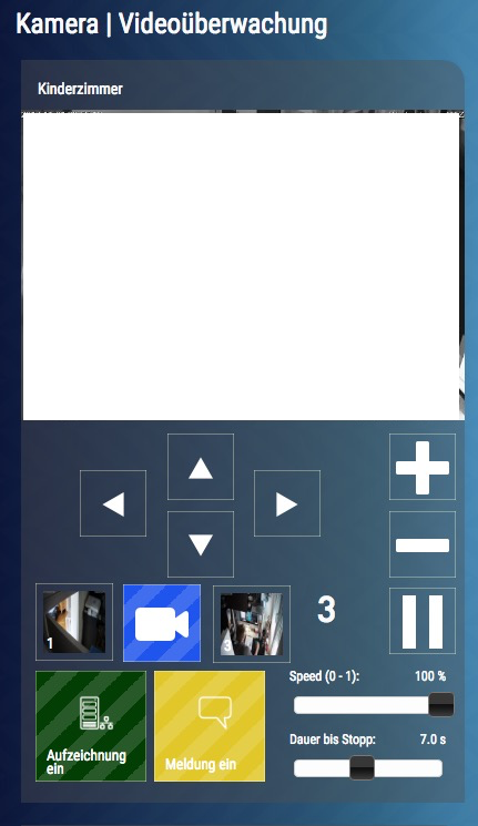

                  Durch setzen der Objekte kann die Kamera bewegt werden. Sieht dann bei mir so aus: 261_bildschirmfoto_2017-11-01_um_22.55.06.png
                  Die drei Presets habe ich natürlich in der Kamera gespeichert, aber das Node-Modul lässt es auch zu, dort Positionen festzulegen und abzufahren. War mir zu aufwendig 8-) .
                  Viel Erfolg! 😄

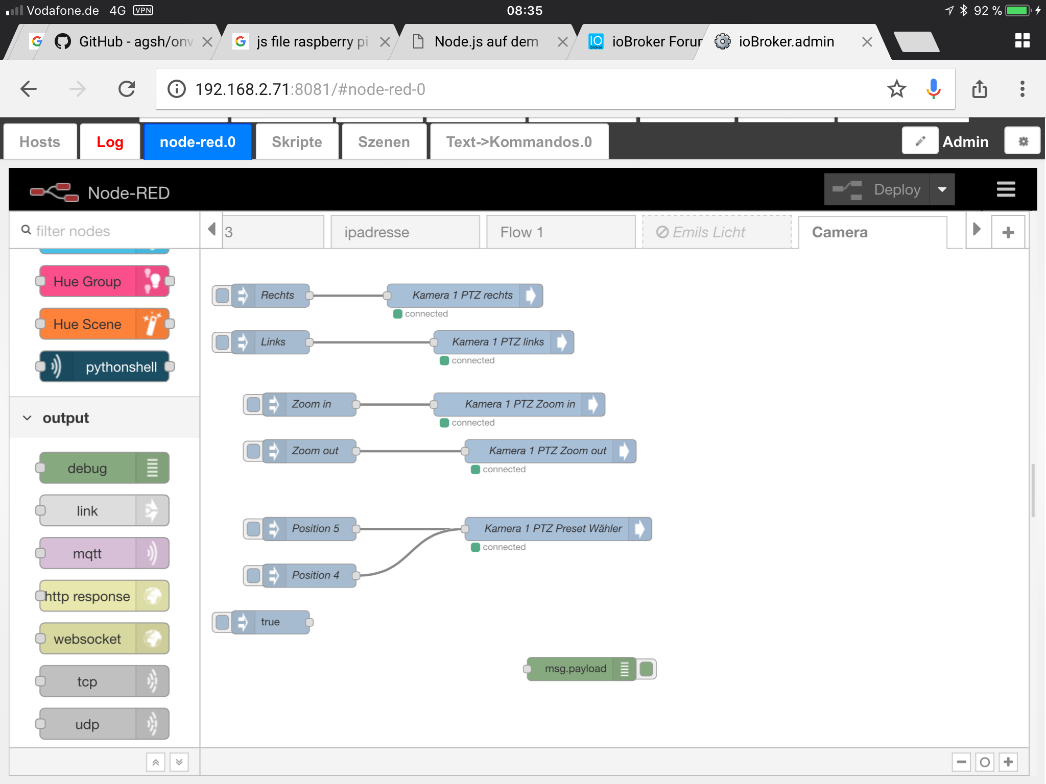

                        Die Ptz Funktionen habe ich erstmal durch Node-red realisiert aber wie funktioniert jetzt der Aufruf für sendImage per Telegram?

                            ich weise nochmal darauf hin, dass das Paket node-onvif unbedingt nodejs 4 oder höher voraussetzt. Der Entwickler spricht sogar davon, dass nodejs 4 demnächst schon nicht mehr unterstützt wird.
                            https://www.npmjs.com/package/node-onvif#dependencies
                            Wer also plant, demnächst das Skript zu nutzen, aber sein nodejs 4 nicht updaten will, sollte sich noch schnell den jetzigen Stand des Moduls sichern/installieren.
