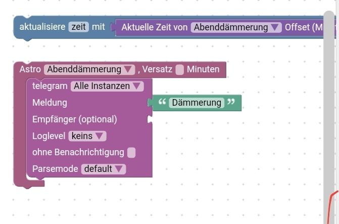

      Scheinbar kapiere ich den Astro Trigger nicht.
      Zum testen des Triggers wollte ich mir einfach eine Telegram senden.
      Um die Zeit vorher schonmal zu sehen habe ich sie noch in ein Objekt geschrieben.
      Eine Zeit samt Datum wurde in das Objekt geschrieben, der Trigger hat jedoch nicht die Telegram ausgelöst.
      Mache ich was falsch?

        Homoran Global Moderator Administrators @David G. last edited by
        @David-G sagte in Astro Trigger Abenddämmerung:
        und wie war die?
        Wann exakt hast du das probiert?
          fastfoot @David G. last edited by
          Die Nachricht wird erst versendet wenn die Abenddämmerung erreicht ist, ist noch etwas früh hierfür
            Homoran Global Moderator Administrators @fastfoot last edited by
            @fastfoot deswegen habe ich ja nach der Uhrzeit gefragt, die da im Datenpunkt gespeichert wurde
            Hier ist nämlich schon Sonnenuntergang

              David G. @Homoran last edited by
              @Homoran
              In den Datenpunkt hat er kurz nach 4 geschrieben.
              2020-11-29T16:05:30.213Z
              Erstellt habe ich das Script heute vormittag.
              @fastfoot
              Laut dem Datenpunkt ist die Zeit schon erreicht.
              Siehe oben.
              Anfang Sonnenuntergang ist sogar gegen 15:30.
              paul53 F 2 Replies Last reply Reply Quote 0
                paul53 @David G. last edited by
                @David-G sagte:
                Wohnst Du in Polen ?

                  David G. @paul53 last edited by David G.
                  Ne,
                  in Deutschland grob zwischen Köln und Frankfurt.
                  Blockly gibt die Zeit so aus.
                  Dämmen tut es hier in der Tat schon ganz langsam ab halb 5 meiner Meinung nach.
                    Das ist GMT, also 17:05 unserer Zeit
                    • David G.
                      David G. @fastfoot last edited by
                      @fastfoot
                      Das kann natürlich sein.
                      Erkennt man das an dem "z" am Ende?
                      Homoran F 2 Replies Last reply Reply Quote 0
                        Homoran Global Moderator Administrators @David G. last edited by Homoran
                        Ja, das ist die so genannte Zulu-Zeit
                          fastfoot @David G. last edited by fastfoot
                          @fastfoot
                          Das kann nicht sein, das ist so 🙂 Und ja, sonst stünde da GMT+01. Mich wundert warum das bei dir nicht in lokaler Zeit angegeben wird
                            @David-G sagte :
                            Die bürgerliche Dämmerung beginnt zum Zeitpunkt des Sonnenuntergangs. Der Trigger "Abenddämmerung" ist der Beginn der nautischen Dämmerung (-6 °).
                              deine Meinung ist unerheblich 😉
                              Das ist fest definiert:
                              https://de.wikipedia.org/wiki/Dämmerung#Bürgerliche,_nautische,_astronomische_Dämmerung
                              • David G.
                                @Homoran
                                Interessant, wusste nicht, dass das alles genau definiert ist.
                                Hab jetzt "pünktlich" die Nachricht erhalten.
                                  Wenn diese Zeiten dem Gefühl des jeweiligen Users entsprechen sollten müsste ioBroker ja eine super KI enthalten
