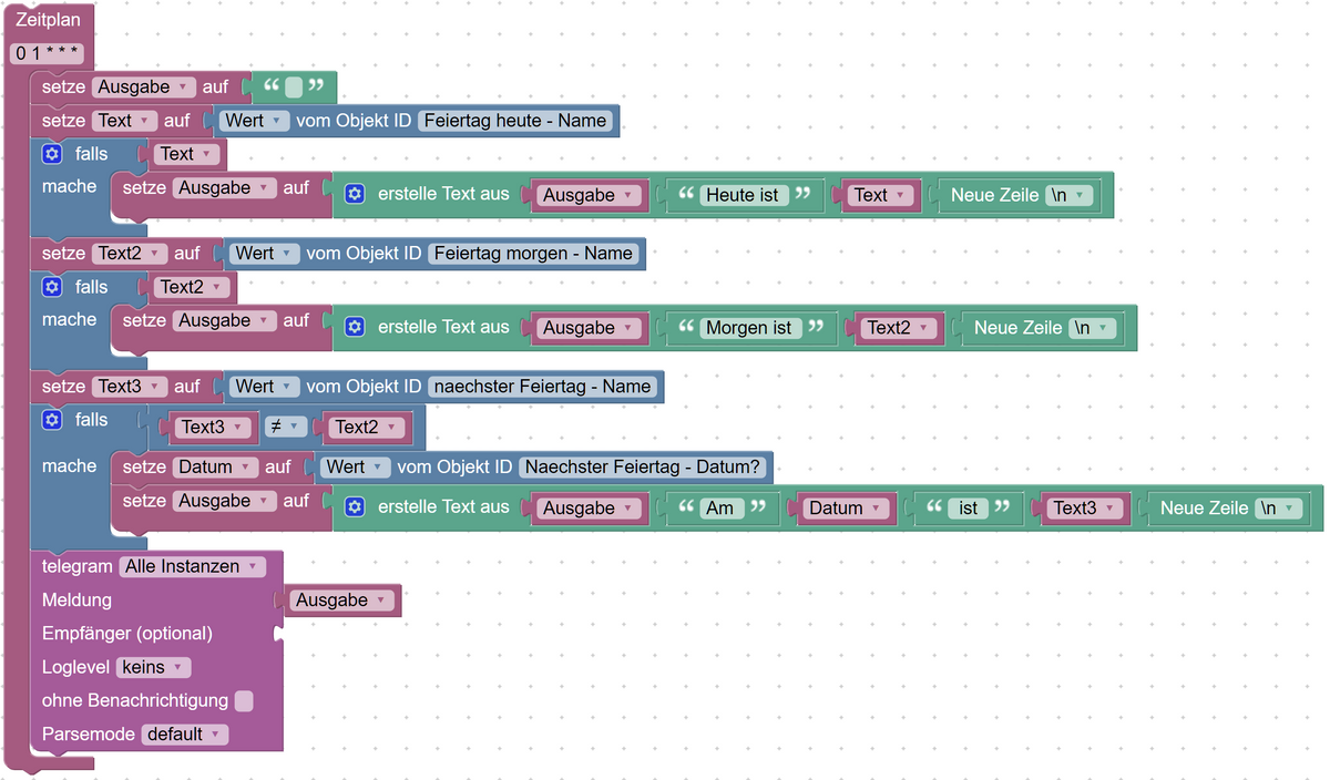

      Ich habe mal den Feiertage Adapter installiert und würde mir gerne die Feiertage auf das Handy pushen per Instagram.
      Also mir würde Feiertage heute und morgen reichen.
      Wenn wahr, dann eine Nachricht.
      Jetzt möchte ich aber auch den Text vom Feiertage Adapter für die Nachricht übernehmen.
      Also heute steht da ja beispielsweise 1.Advent und genau so möchte ich das automatisch in die Nachricht haben bei jedem Feiertag.Vielleicht noch vorangestellt Heute ist ... Morgen ist ...
      Daran scheitere ich. 😞
        fastfoot @infinity last edited by
        @infinity Probiere mal das hier
         <variables>
           <variable id="YTxx4`yW61V`c`=:)5X2">Ausgabe</variable>
           <variable id="HwW;ny)zLLP_(r[LrfjQ">Text</variable>
           <variable id="TXIOr#~[LTzoBdI9+5HY">Text2</variable>
           <variable id="OE.(QhboqkF3-_=vC:Vz">Text3</variable>
           <variable id="sZYlLWV!0i`N4.EtESIU">Datum</variable>
         </variables>
         <block type="schedule" id="}Lo1|k8BER:!fzYRauHk" x="-187" y="-362">
           <field name="SCHEDULE">0 1 * * *</field>
             <block type="variables_set" id="{$xQ:`~K9+o/31OvE.|5">
               <field name="VAR" id="YTxx4`yW61V`c`=:)5X2">Ausgabe</field>
                 <block type="text" id="p_:R^[M!]IF74Y[k?Tgl">
                   <field name="TEXT"></field>
                 <block type="variables_set" id="ap3g$OVUYD0HuOl!W#5$">
                   <field name="VAR" id="HwW;ny)zLLP_(r[LrfjQ">Text</field>
                     <block type="get_value" id="+b5KY6WJY_PKs.(Cg(Du">
                       <field name="OID">feiertage.0.heute.Name</field>
                     <block type="controls_if" id="@xRoBT2Uknb06Qh|juUR">
                         <block type="variables_get" id="n0*3UJf3~R~TP?SkHFgN">
                         <block type="variables_set" id="S);q+__jaQ}h-?I)q3dJ">
                             <block type="text_join" id="VNzytI4t~v{)B]mQ_iFQ" inline="false">
                               <mutation items="4"></mutation>
                               <value name="ADD0">
                                 <block type="variables_get" id="Qm92Hd@j)Zoj.6WlR]^J">
                               <value name="ADD1">
                                 <block type="text" id="tA6PuLoa2j?K1p4xuV-C">
                                   <field name="TEXT">Heute ist </field>
                               <value name="ADD2">
                                 <block type="variables_get" id="p[5ydn];wE#GL8kkG:X$">
                               <value name="ADD3">
                                 <block type="text_newline" id="vJ.Z.w~ThckV|Z0596{_">
                                   <field name="Type">\n</field>
                         <block type="variables_set" id="9M7a+fTTIDyV/.+OFsOY">
                           <field name="VAR" id="TXIOr#~[LTzoBdI9+5HY">Text2</field>
                             <block type="get_value" id="UYc6GZ;0rBR[:bxe3JM1">
                               <field name="OID">feiertage.0.morgen.Name</field>
                             <block type="controls_if" id="{%f*[BfN@8j%_IZ~:GN.">
                                 <block type="variables_get" id="WQPfYAIM)TgYZnU{2Mu:">
                                 <block type="variables_set" id="F]vU9!__ucGH+KJ7QjWg">
                                     <block type="text_join" id="z9PZ/fph$T~[^g7rcnO}" inline="false">
                                       <value name="ADD0">
                                         <block type="variables_get" id="b7Jj-SL=5%%nyrEkvH9:">
                                       <value name="ADD1">
                                         <block type="text" id="ezFOjy*NlP10}m-Eze:+">
                                           <field name="TEXT">Morgen ist </field>
                                       <value name="ADD2">
                                         <block type="variables_get" id="p-x|XjK?p^@zIjBJe^v_">
                                       <value name="ADD3">
                                         <block type="text_newline" id="nL1vXgDsUigBWSR:MNkv">
                                 <block type="variables_set" id="hf^QH15#T3Ur|a6koUku">
                                   <field name="VAR" id="OE.(QhboqkF3-_=vC:Vz">Text3</field>
                                     <block type="get_value" id="/3[~*[HyY5{IgXjg|+B5">
                                       <field name="OID">feiertage.0.naechster.Name</field>
                                     <block type="controls_if" id="GAHsEei~lu9Ib2^*Bbnd">
                                         <block type="logic_compare" id="m}KAg5q,Aeqv[.^$VQe$">
                                           <field name="OP">NEQ</field>
                                             <block type="variables_get" id="1qu}2;wjCFwT8uP`cs{;">
                                             <block type="variables_get" id="25Q@Oil0j~%q]APeV;pJ">
                                         <block type="variables_set" id="%.00YrmFmqItx?TWG}xM">
                                           <field name="VAR" id="sZYlLWV!0i`N4.EtESIU">Datum</field>
                                             <block type="get_value" id="9r4P16bJ.{2jY$~A2t0:">
                                               <field name="OID">feiertage.0.naechster.Datum</field>
                                             <block type="variables_set" id="-}RwJ[*IC:XYBwX9ar3]">
                                                 <block type="text_join" id="W)}Jy8V[w2x*yF8FL7IC" inline="false">
                                                   <mutation items="6"></mutation>
                                                   <value name="ADD0">
                                                     <block type="variables_get" id="dC^GE+4Hhm=yvB?#/JQt">
                                                   <value name="ADD1">
                                                     <block type="text" id=")uGM4IA8eSb[dxB]%I7h">
                                                       <field name="TEXT">Am </field>
                                                   <value name="ADD2">
                                                     <block type="variables_get" id="pE6SZm_5M$4dY*XVFsSq">
                                                   <value name="ADD3">
                                                     <block type="text" id="QbmyJ_Yek~bT[wXy!?#=">
                                                       <field name="TEXT"> ist </field>
                                                   <value name="ADD4">
                                                     <block type="variables_get" id="1WadH|nyHb=?9PUti(=5">
                                                   <value name="ADD5">
                                                     <block type="text_newline" id="Ok+LK`g:xA$@]gNH/KUj">
                                         <block type="telegram" id="_irlr7({AMJ(t*iW8{Mw">
                                           <field name="LOG"></field>
                                           <value name="MESSAGE">
                                             <shadow type="text" id="PAm%!tib*Zfj=`yExoqF">
                                             <block type="variables_get" id="BnG(4}^[4@-SE94m`()|">
