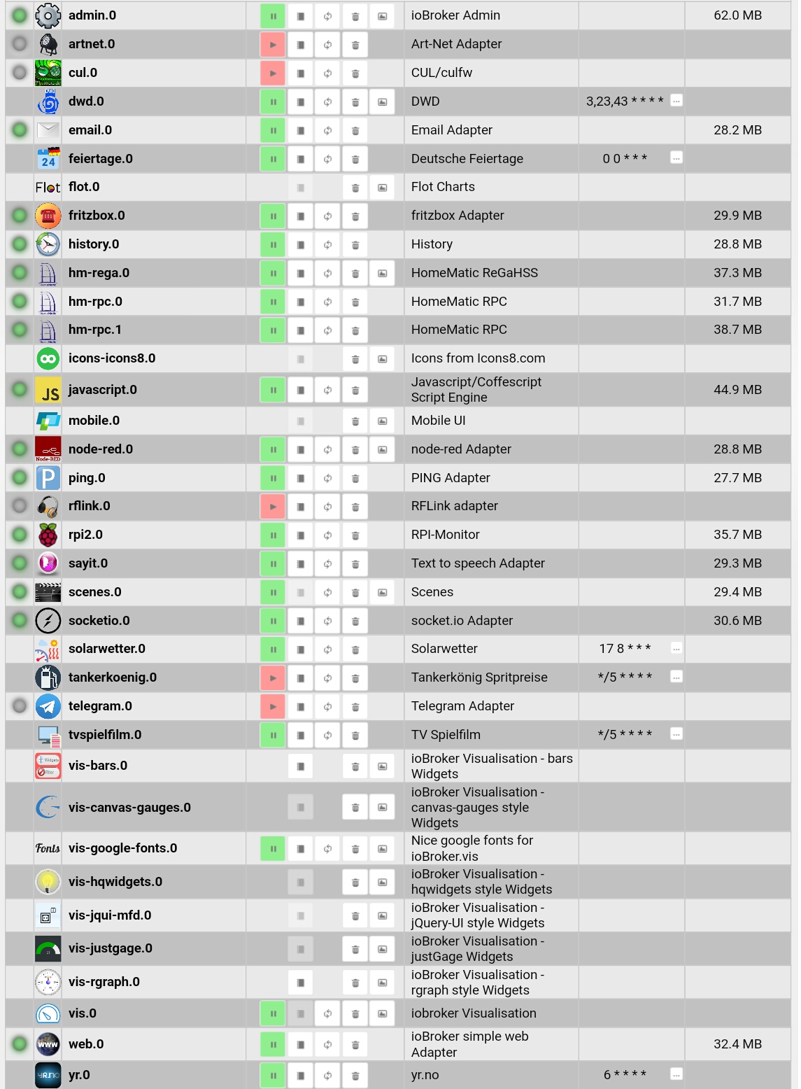

            Ich wollte erst einmal die gleichen Adapter installieren, die auch auf dem pi3, dem NUC5PPYH und dem pine64 laufen um da den Vergleich der Performance machen zu können.
            Im zweiten Schritt dann Installation auf HDD mit SQL oder influxDB.
            Das sind die installierten Adapter
            Rainer
