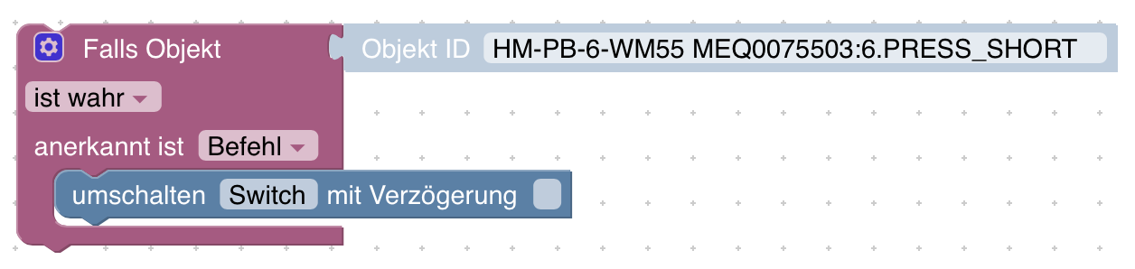

      Hallo kann mir jemand helfen und mir ein kleines Blockly zeigen wie ich folgendes schalten kann:
      Mit einem 6-fach Funktaster möchte ich eine Taste benutze um ein shelly 1 einzuschalten und bei einem erneuten Drücken der Taste der shelly wieder ausgeschaltet wird.
      Shelly 1 ist schon angebunden und lässt sich über iobroker schalten. Nur das Zusammenspiel der beiden Komponenten bekomme ich gerade nicht hin.
      Danke schon einmal für eure Hilfe.

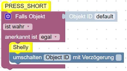

        paul53 @gubel4ever last edited by
        @gubel4ever sagte:

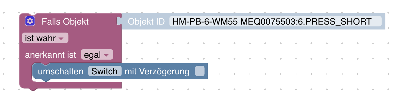

          gubel4ever @paul53 last edited by
          So lässt sich der shelly nicht schalten. Über Homematic Zentrale ja, gehe ich im iobroker auf den Taster und drücke ihn geht das an aus und wieder an innerhalb einer Sekunde. Er schaltet aber kehrt wieder zurück.

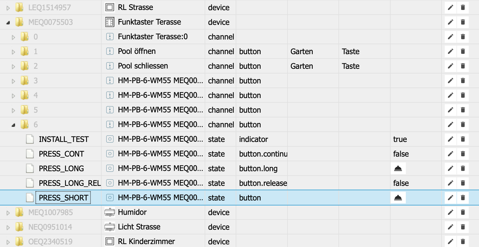

                  gubel4ever @Homoran last edited by
                  @Homoran !Bildschirmfoto 2020-11-29 um 20.53.47.png Bildschirmfoto 2020-11-29 um 20.54.55.png
                    Homoran Global Moderator Administrators @gubel4ever last edited by
                    @gubel4ever das ist nicht der Objektbaum vom shelly

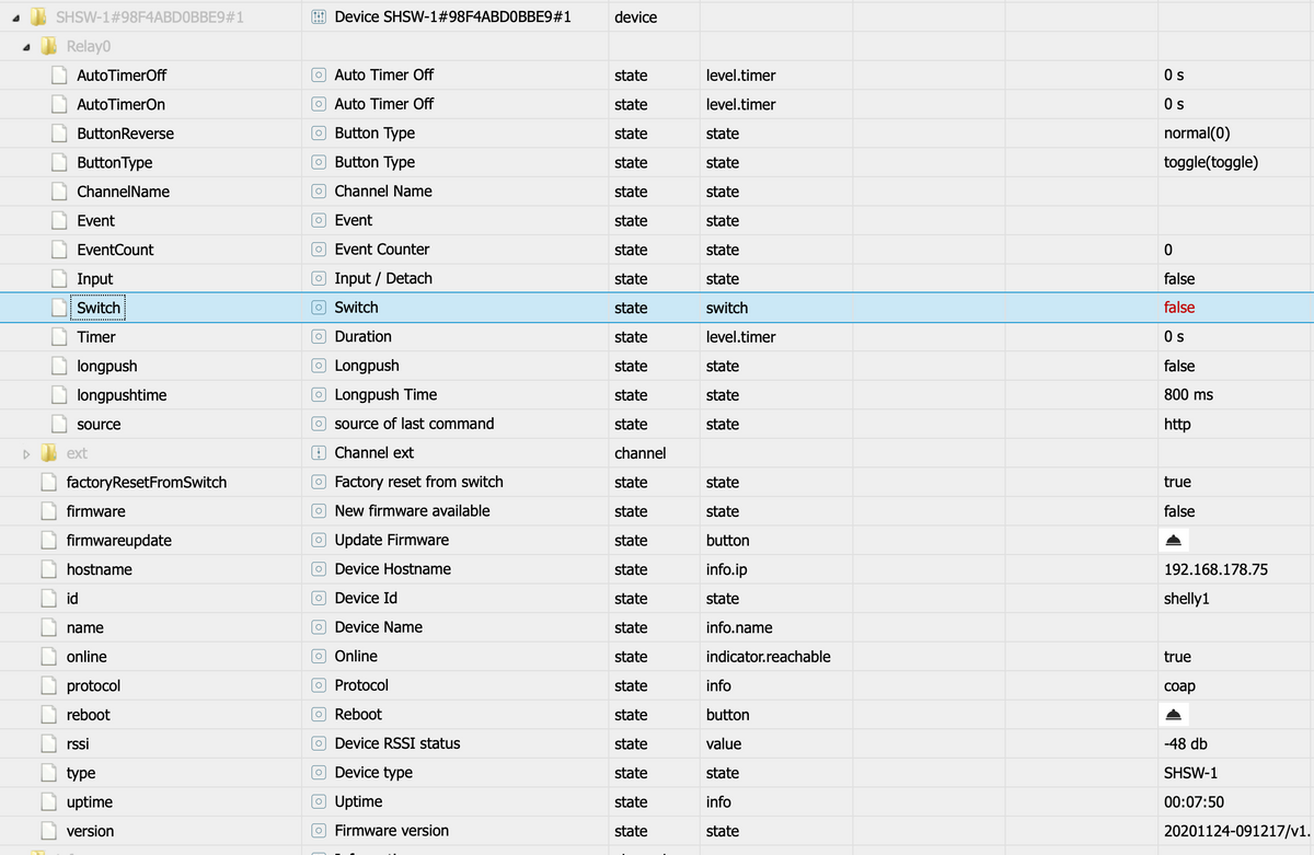

                      • mickym
                        mickym Most Active @gubel4ever last edited by
                        @gubel4ever Ich weiß zwar nicht wie Dein Shelly angebunden ist - false Du aber mqtt verwendest (vielleicht kann das der Shelly Adapter auch), dann gibst Du einfach ein "toggle" Kommando bei jedem Drücken der Taste aus. So wird mit jedem Tastendruck einfach geschaltet - egal welchen Zustand der Shelly vorher hatte.
                          @gubel4ever kannst du davon bitte mal die RAW Daten zeigen?

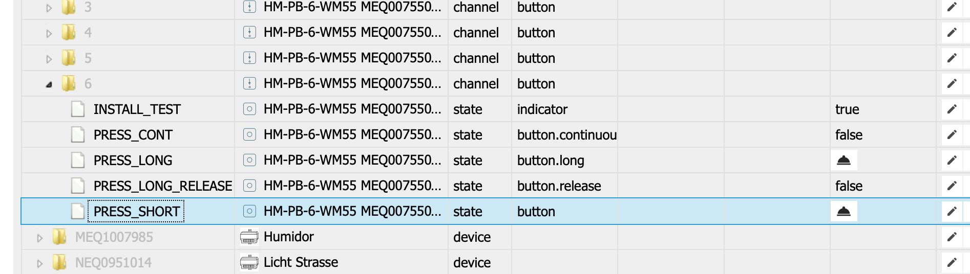

                            @Homoran Sorry ich glaube ich weiß nicht so recht was ich euch zeigen soll.
                            Bildschirmfoto 2020-11-29 um 21.21.11.png Bildschirmfoto 2020-11-29 um 21.21.34.png
                            Bei diesen Einstellungen kann ich jetzt im iobroker über den short Button ein und aus schalten. Jetzt bin ich zu blöd das der Funktaster mit iobroker spricht.
                            oh man bin ich doofi

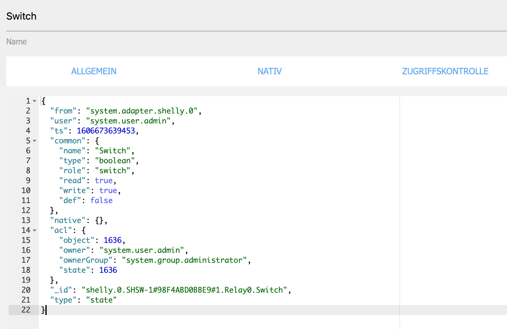

                                @gubel4ever sagte in Blockly Homematic Taster mit shelly 1:
                                Bei dem shelly Datenpunkt auf den Bleistift klicken Und den Inhalt des Reiters RAW posten!
                                Wenn du kein dummy Programm auf der ccu h hast wird das die Ursache sein, Dann brauchen wir den RAW nicht.

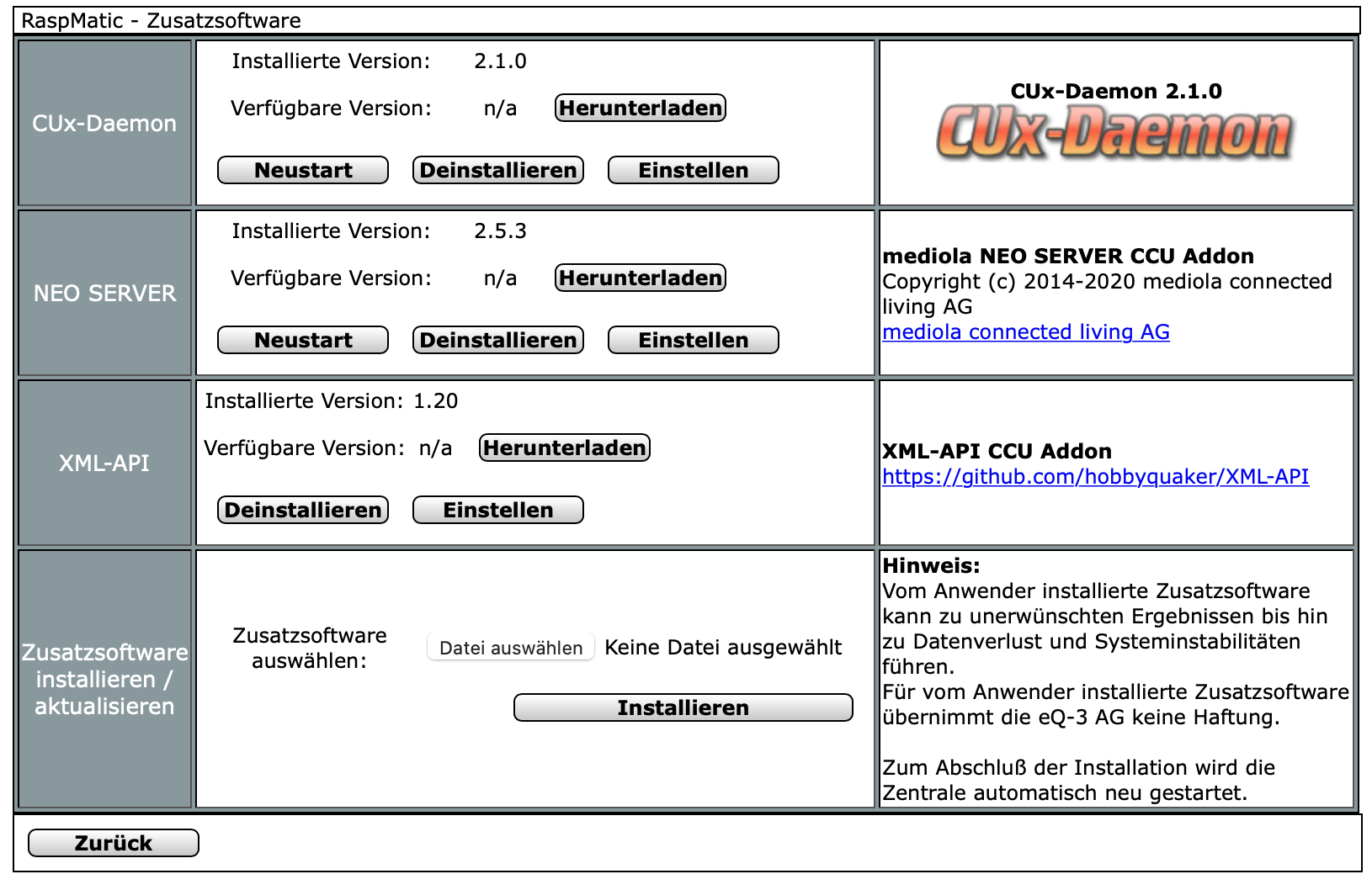

                                  @Homoran Bildschirmfoto 2020-11-29 um 21.29.31.png Bildschirmfoto 2020-11-29 um 21.36.47.png

                                    @gubel4ever was willst du mir mit dem Screenshot für die addons sagen?
