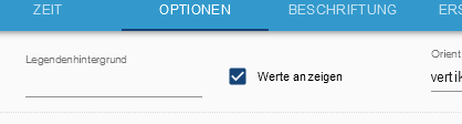

                    • sigi234

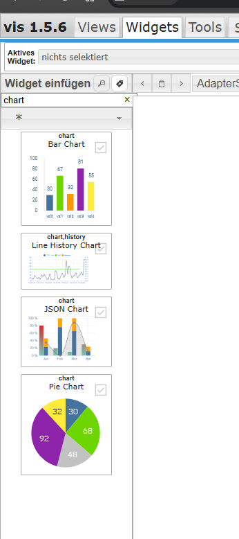

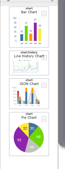

                      sigi234 Forum Testing Most Active @cash last edited by
                      @cash sagte in Test eCharts Adapter:
                      @sigi234 welches muss ich nehmen?

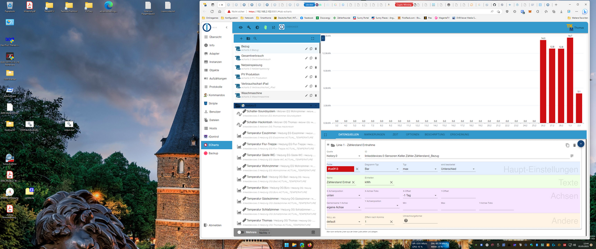

                      cash 1 Reply Last reply Reply Quote 0
                      • cash
                        cash Most Active @sigi234 last edited by
                        @sigi234 das habe ich bei mir nicht!?
                        • sigi234
                          Adapter und Vis Upload mal gemacht?
                          Browser Cache geleert?
                          • cash

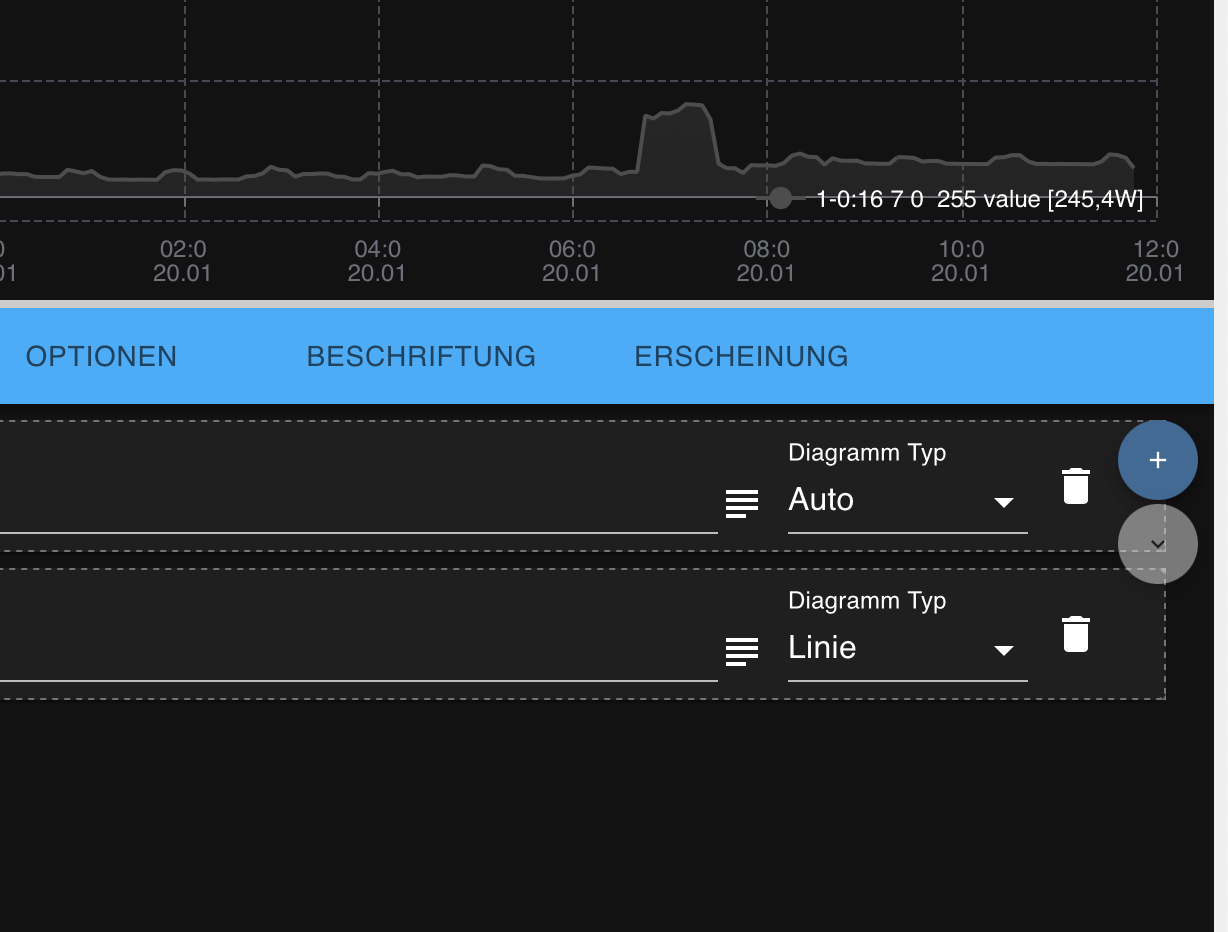

                            @sigi234 ok habe jetzt das widget. Aber damit kann man es trotzdem nicht bedienen. Eigentlich auch kein großer Unterschied vorher habe ich einfach ein iframe dazu benutzt.
                            Nur um es deutlich zu machen: Im normalen Browser am Mac gibt es egal ob mit dem Widget oder mit iframe keine Probleme. Ich kann in die Charts rein und raus zoomen. In der ios-App geht das nicht

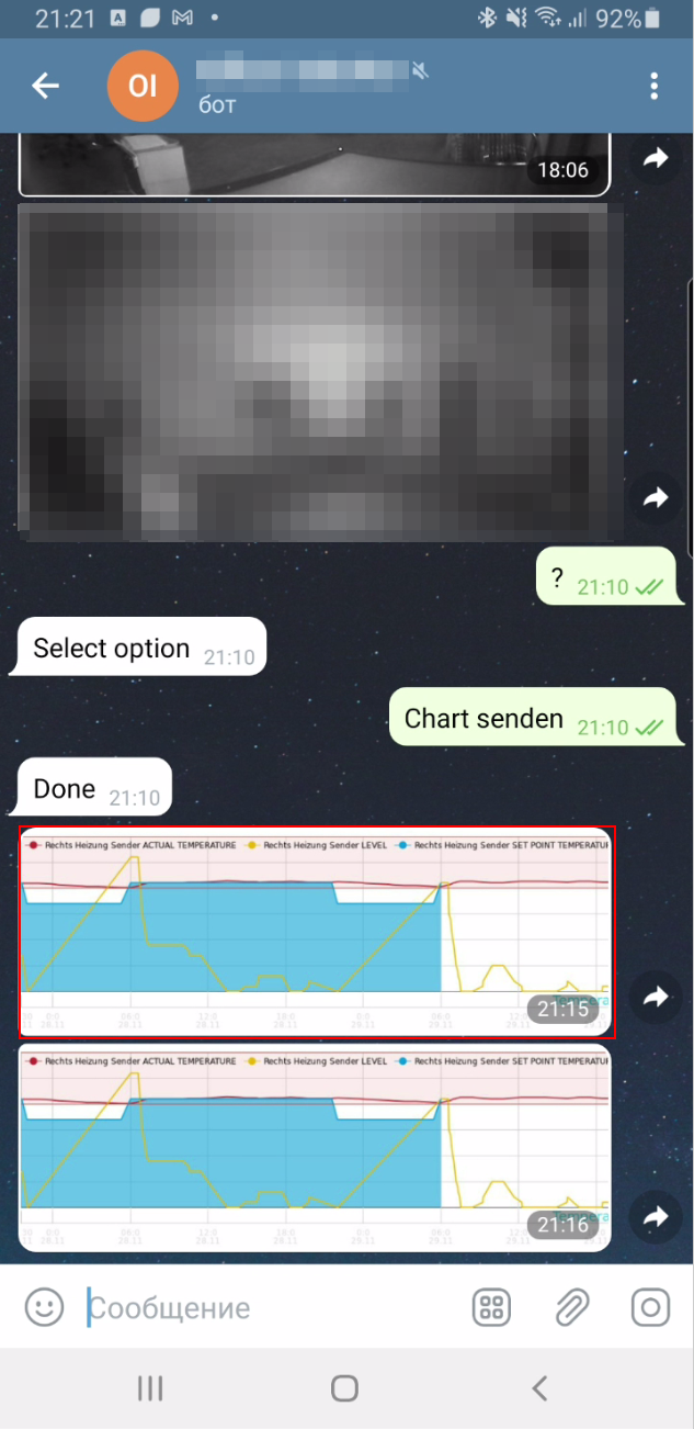

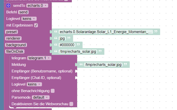

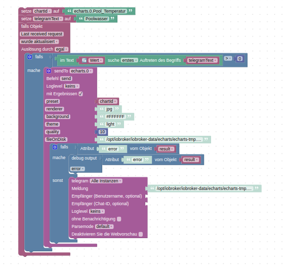

                              • Steff
                                Steff last edited by Steff

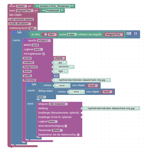

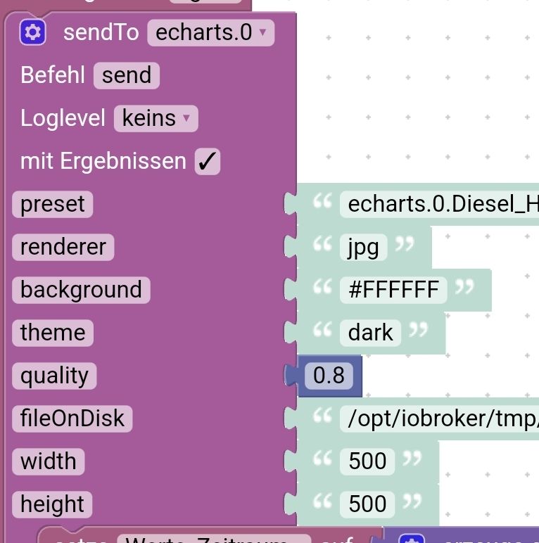

                                Bin auch schon einige Wochen am Testen des Adapters und finde ihn auch sehr gelungen. Ich finde ihn auch einfacher zu bedienen wir den Flot-Adapter.
                                Wo ich allerdings gerade scheitere ist das versenden eines Charts an Telegram, so wie von @Bluefox >Hier< beschrieben. Bei mir passiert da irgendwie gar nichts.
                                Hat das jemand einen Tipp für mich?
                                Gruß Steffen

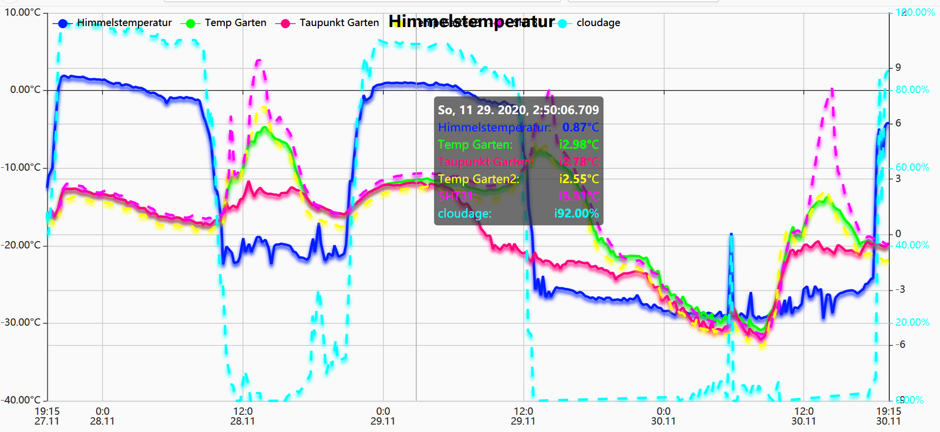

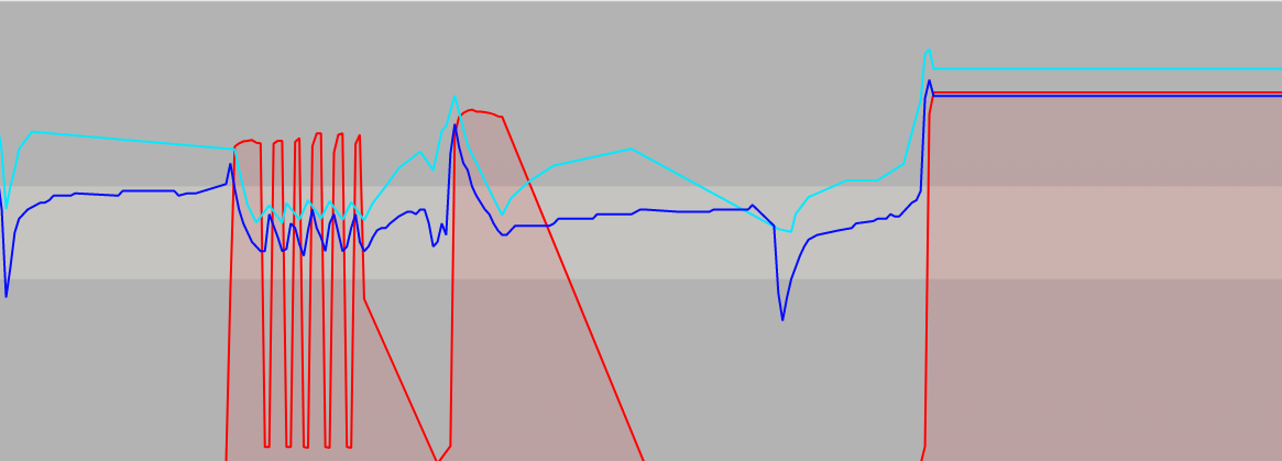

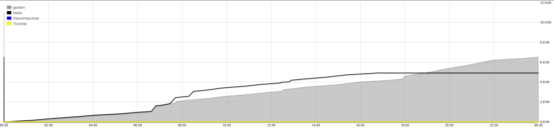

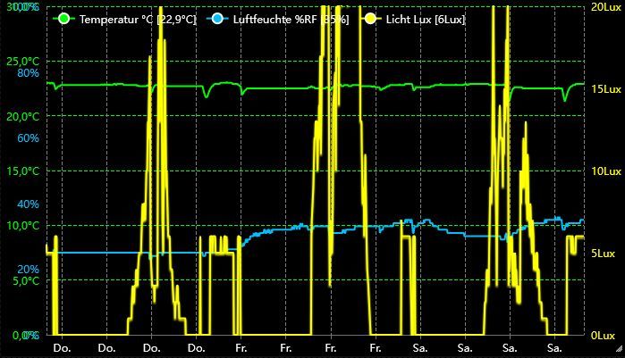

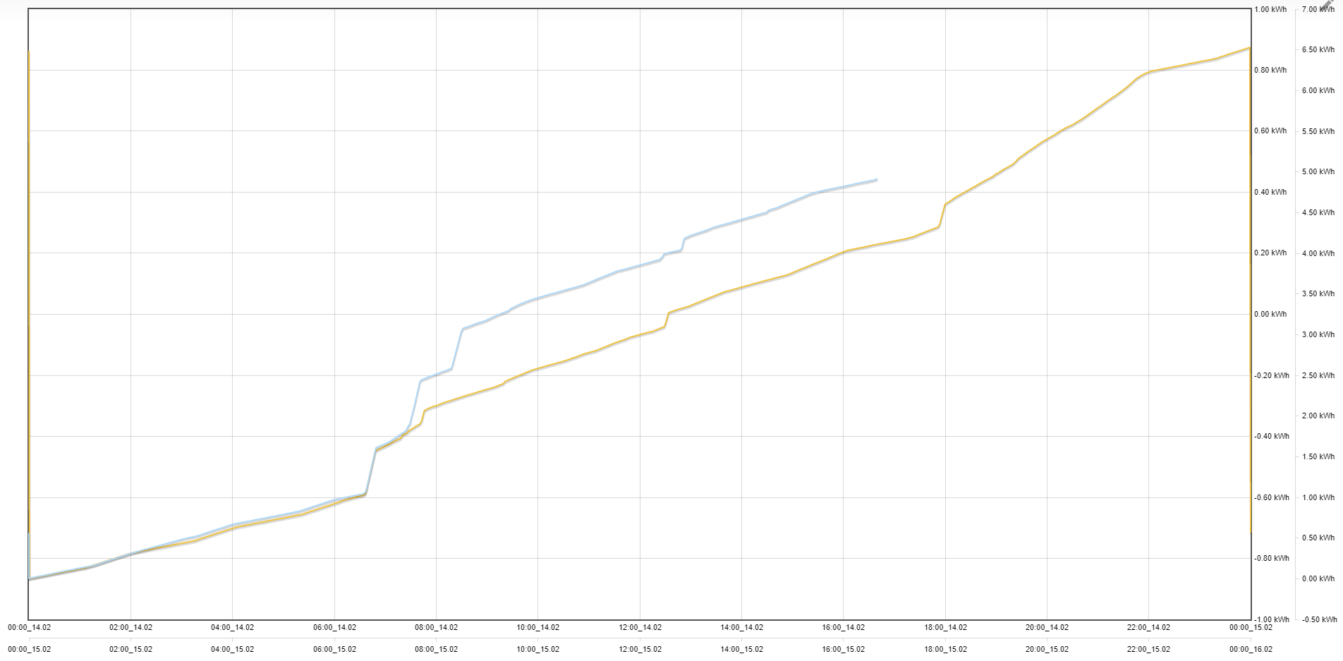

                                  klassisch Most Active last edited by klassisch
                                  Vielen Dank für den neuen Adapter. Graphs sind immer wichtig.
                                  Die meisten meiner FLOTs sind importiert und zeigen etwas an.

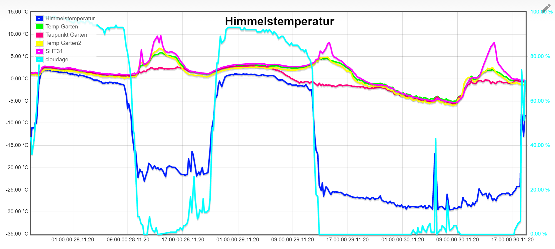

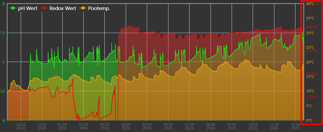

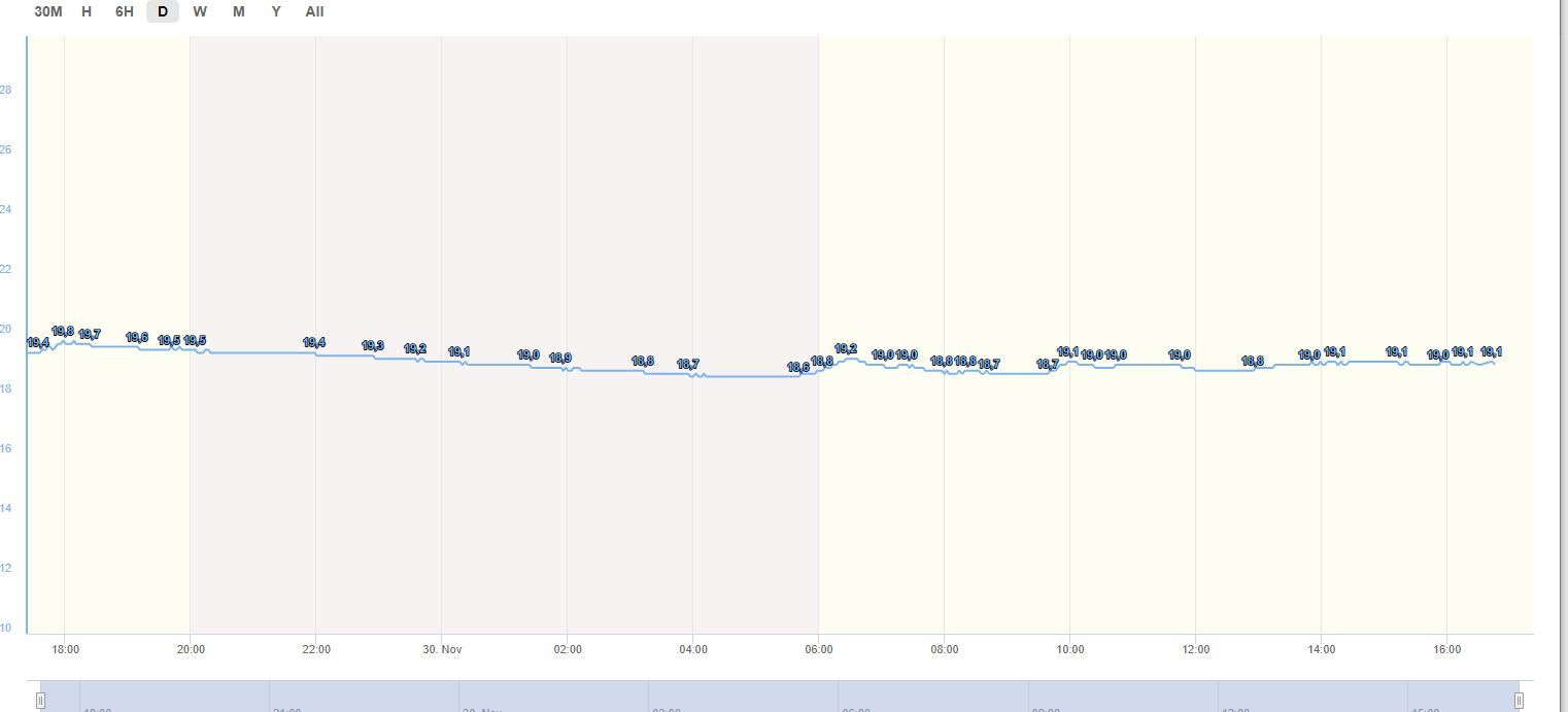

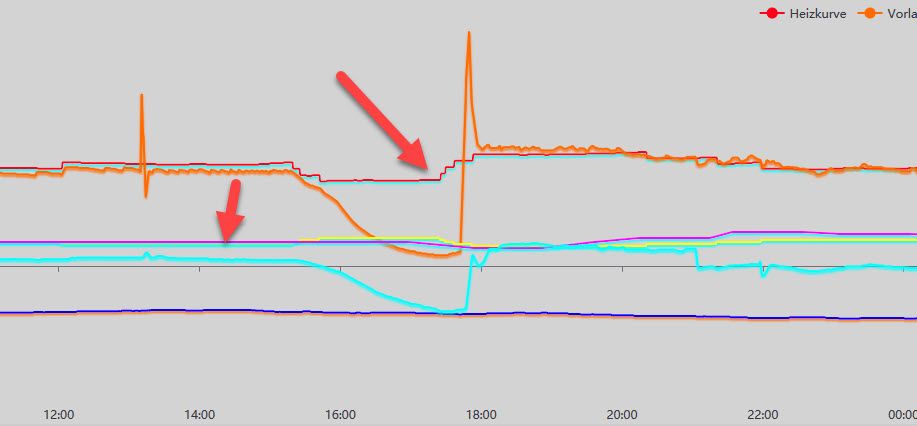

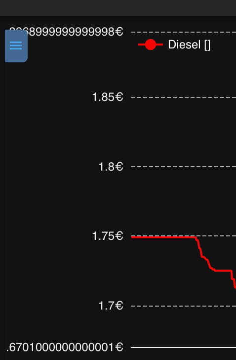

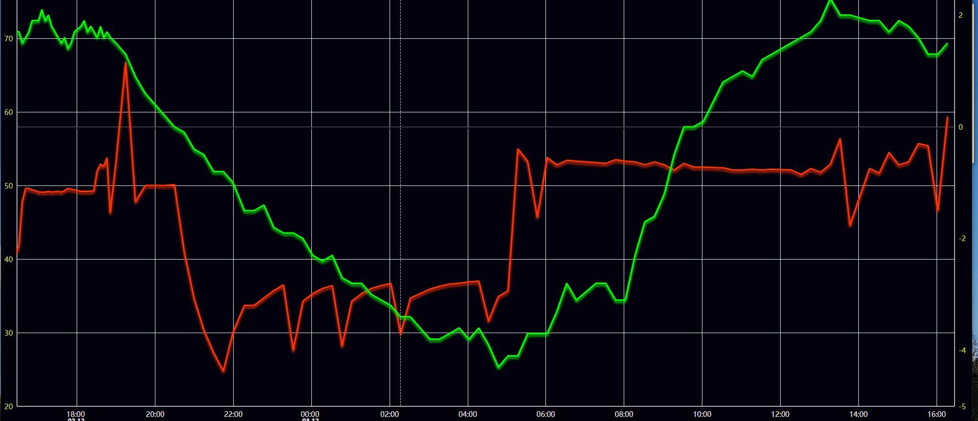

                                  Allerings habe ich etliche multi-axis Graphen. Und da sieht der automatisch übernommene Graph sehr seltsam aus.
                                  Schkimmer noch: Bei ebenfalls aus FLOT übernommenen Graphen mit gebundenen y-Achsen-Skalierungen scheint die Bindung nicht zu funktionieren.
                                  Beispiel:
                                  In diesem Chart scheint die y-Achse zur Himmelstemperatur zu passen. Aber die anderen Temperaturen nicht zur eigentlich gebundenen y-Achse.
                                  So sieht das in FLOT aus:
                                  Die blau Kurve der Himmelstemperatur ist praktisch immer unterhalb der anderen Temperaturen

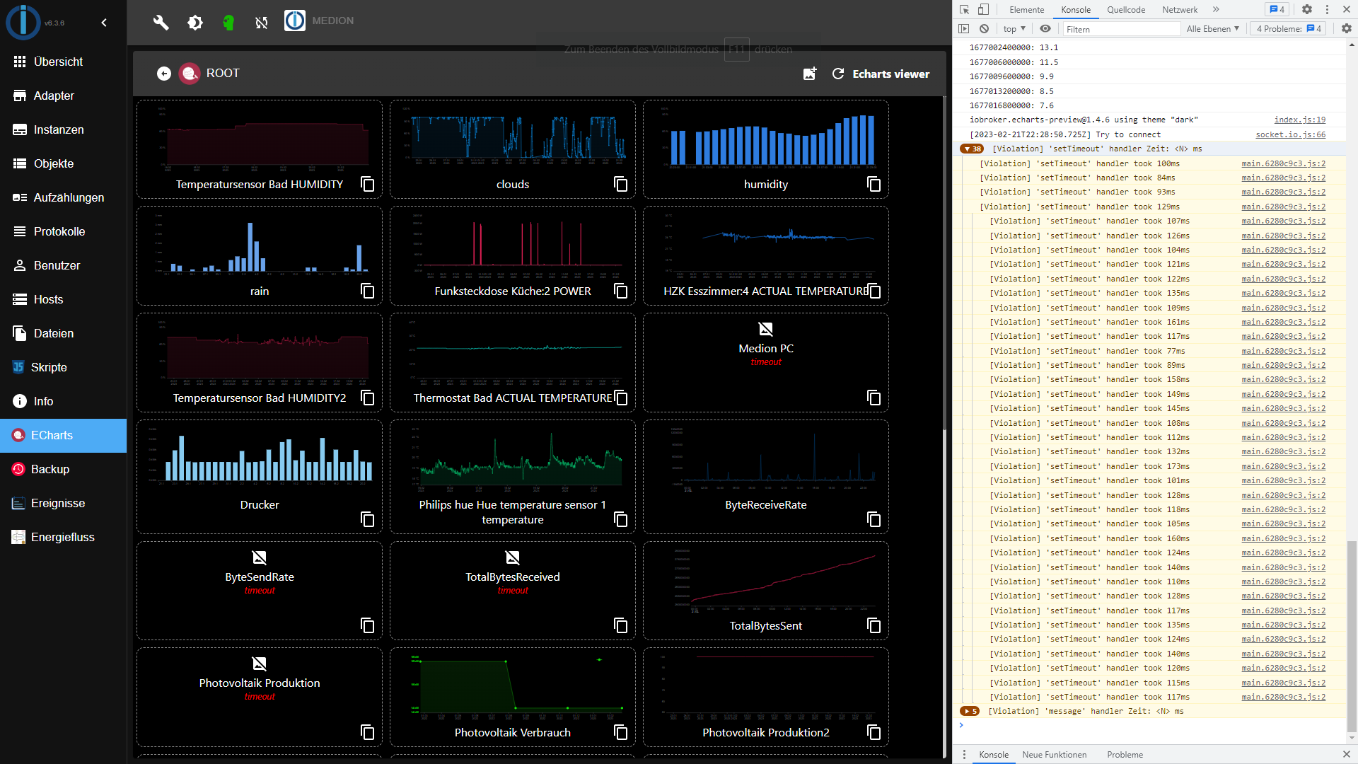

                                  • E
                                    e-s @Bluefox last edited by e-s
                                    @Bluefox

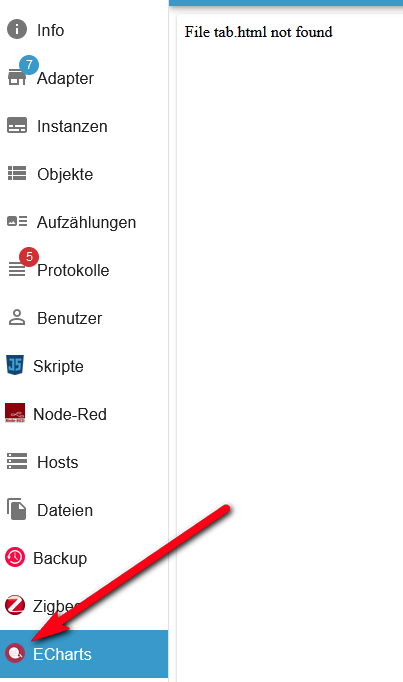

                                    Hallo, habe auch mal versucht zu installieren. Adapter ist grün, aber wenn ich aber dann auf echarts gehe, dann kommt nur das iobroker i und der Kreis dreht sich ewig.
                                    Habe verschiedene Browser getestet und iobroker auch mal neu gestartet.
                                    Im log ist auch unter debug nichts weiter zu sehen als den Start.
                                    echarts.0	2020-12-02 21:21:47.189	info	(15261) starting. Version 0.4.2 in /opt/iobroker/node_modules/iobroker.echarts, node: v14.15.1, js-controller: 3.1.6
                                    kann es an meiner node Version liegen, sonst hab ich damit noch keine Probleme gehabt.
                                    Edit:
                                    Doch mehr im log zu sehen
                                    echarts.0	2020-12-02 23:07:39.087	debug	(15261) system.adapter.admin.0: logging true
                                    echarts.0	2020-12-02 23:07:01.197	debug	(15261) system.adapter.admin.0: logging false
                                    echarts.0	2020-12-02 23:06:42.619	debug	(15261) system.adapter.admin.0: logging true
                                    echarts.0	2020-12-02 22:09:27.982	debug	(15261) system.adapter.admin.0: logging false
                                    echarts.0	2020-12-02 21:21:45.793	debug	(15261) statesDB connected
                                    echarts.0	2020-12-02 21:21:45.790	debug	(15261) States connected to redis: 127.0.0.1:9000
                                    echarts.0	2020-12-02 21:21:45.770	debug	(15261) States create System PubSub Client
                                    echarts.0	2020-12-02 21:21:45.767	debug	(15261) States create User PubSub Client
                                    echarts.0	2020-12-02 21:21:45.748	debug	(15261) Redis States: Use Redis connection: 127.0.0.1:9000
                                    echarts.0	2020-12-02 21:21:45.741	debug	(15261) objectDB connected
                                    echarts.0	2020-12-02 21:21:45.728	debug	(15261) Objects connected to redis: 127.0.0.1:9001
                                    echarts.0	2020-12-02 21:21:45.659	debug	(15261) Objects client initialize lua scripts
                                    echarts.0	2020-12-02 21:21:45.658	debug	(15261) Objects create User PubSub Client
                                    echarts.0	2020-12-02 21:21:45.656	debug	(15261) Objects create System PubSub Client
                                    echarts.0	2020-12-02 21:21:45.643	debug	(15261) Objects client ready ... initialize now
                                    echarts.0	2020-12-02 21:21:45.564	debug	(15261) Redis Objects: Use Redis connection: 127.0.0.1:9001
                                    echarts.0	2020-12-02 21:21:42.301	info	(7725) Terminated (ADAPTER_REQUESTED_TERMINATION): Without reason
                                    echarts.0	2020-12-02 21:21:42.299	info	(7725) terminating
                                    echarts.0	2020-12-02 21:21:41.797	info	(7725) Got terminate signal TERMINATE_YOURSELF
                                    echarts.0	2020-12-02 21:19:55.392	info	(7725) starting. Version 0.4.2 in /opt/iobroker/node_modules/iobroker.echarts, node: v14.15.1, js-controller: 3.1.6

                                        Vis Upload? was ist das? nutze kein VIS und mir war laut Beschreibung auch nicht klar, das dies benötigt wird.
                                        neu laden usw habe ich getestet, 2 Browser mit selben Fehler sollten als Fehlerquelle hoffentlich ausscheiden
                                        • Bluefox
                                          Bluefox @e-s last edited by
                                          @e-s Bei dem Fehler ist iob Log nicht interessant.
                                          Was zeigt Browser Console log?
                                          E besterquester 2 Replies Last reply Reply Quote 0
                                          • E

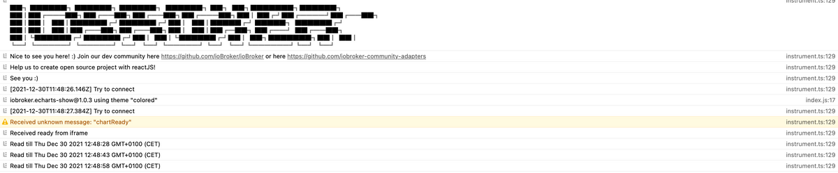

                                            @Bluefox
                                            Danke, da kommt man dem Fehler schon näher:
                                            Convert flot.0. => echarts.0. instrument.ts:129:35
                                            Convert flot.0.system_adapter.flot.0 => echarts.0.system_adapter.flot.0 instrument.ts:129:35
                                            Convert flot.0.Wasser => echarts.0.Wasser instrument.ts:129:35
                                            Convert flot.0.Pool => echarts.0.Pool instrument.ts:129:35
                                            Uncaught (in promise) The "echarts.0." is invalid. Ids are not allowed to end in "."
                                            Die Frage ist, soll ich bei mir jetzt den Fehler suchen, oder versuchst du das in Zukunft mit dem Adapter abzufangen. Da werde ich vielleicht nicht der einzige User sein.

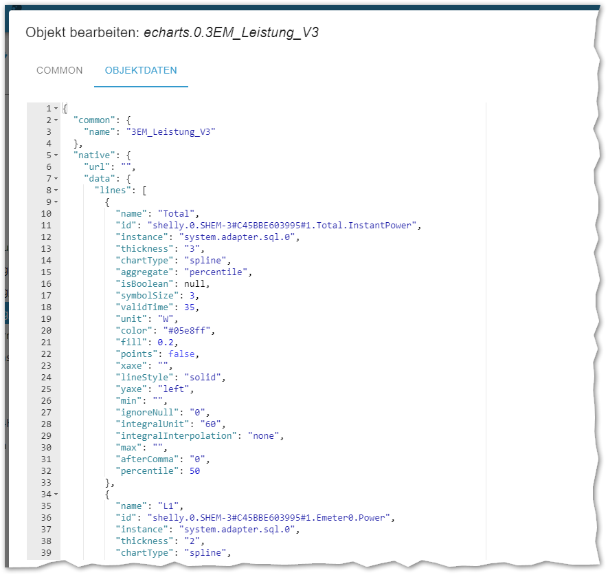

                                            Edit, keine Ahnung wie ich das geschafft hatte, aber es gibt wirklich ein flot ohne Namen:
                                              "common": {
                                                "name": ""
                                              "type": "chart",
                                              "native": {
                                                "url": "l%5B0%5D%5Bid%5D=linkeddevices.0.Luftfeuchtigkeit.Bad_oben&l%5B0%5D%5Boffset%5D=0&l%5B0%5D%5Baggregate%5D=minmax&l%5B0%5D%5Bcolor%5D=%23FF0000&l%5B0%5D%5Bthickness%5D=3&l%5B0%5D%5Bshadowsize%5D=3&l%5B1%5D%5Bid%5D=linkeddevices.0.Temperatur.Bad_oben&l%5B1%5D%5Boffset%5D=0&l%5B1%5D%5Baggregate%5D=minmax&l%5B1%5D%5Bcolor%5D=%2300FF00&l%5B1%5D%5Bthickness%5D=3&l%5B1%5D%5Bshadowsize%5D=3&timeType=relative&relativeEnd=now&range=10&aggregateType=count&aggregateSpan=300&hoverDetail=false&useComma=false&zoom=false&noedit=false&animation=0"
                                              "from": "system.adapter.web.0",
                                              "user": "system.user.admin",
                                              "ts": 1587800851649,
                                              "_id": "flot.0.",
                                              "acl": {
                                                "object": 1636,
