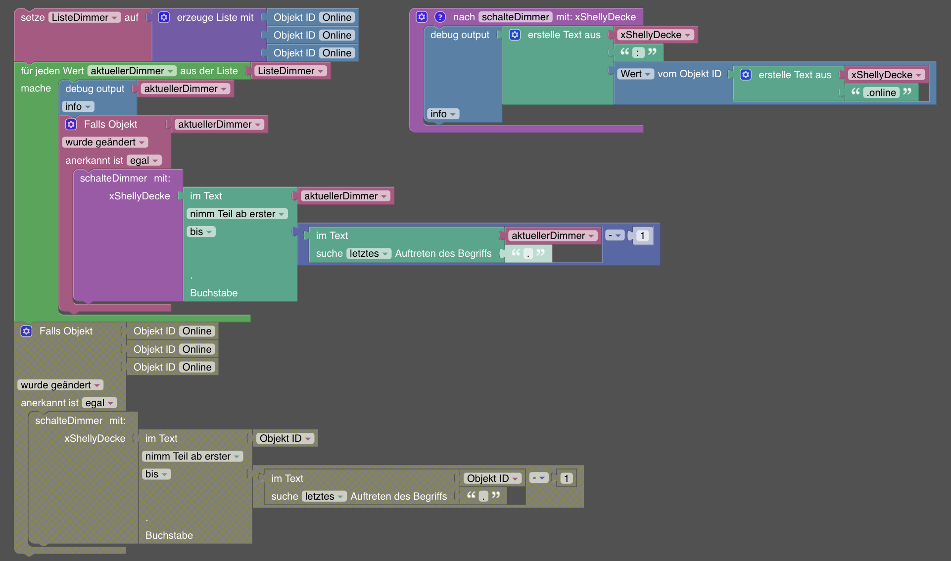

      Moin,
      ich nutze einige shellys als zeitgesteuerte Dimmer für Flure. Das habe ich mit einem blockly-Skript umgesetzt und funktioniert auch genau so, wie ich es mir vorstelle... (mit Datenpunkten, Zeitplänen + Triggern schon ein wenig aufwendiger... mit der Event-Gesteuerte Programmierung muss ich ein wenig umdenken...)
      Ich hab aber noch ein Problem mit der Auswahl der Geräte. Ich möchte die nur einmal benennen + hab mir dafür eine Liste erstellt.
      Das funktioniert innerhalb eines Triggers zum Setzen der einzelnen Werte.
      Es funktioniert aber nicht, um damit je DImmer einen Trigger zu erstellen....
      Ich hab das hier mal als Test-Skript zusammengestellt:
      29.11.2020, 22:38:43.170	[info ]: javascript.0 (1389) Stop script script.js.Test.ListeTriggerFunktion
      29.11.2020, 22:38:43.183	[info ]: javascript.0 (1389) Start javascript script.js.Test.ListeTriggerFunktion
      29.11.2020, 22:38:43.248	[info ]: javascript.0 (1389) script.js.Test.ListeTriggerFunktion: shelly.0.SHRGBW2#661EDD#1.online
      29.11.2020, 22:38:43.255	[info ]: javascript.0 (1389) script.js.Test.ListeTriggerFunktion: shelly.0.SHRGBW2#661F1C#1.online
      29.11.2020, 22:38:43.256	[info ]: javascript.0 (1389) script.js.Test.ListeTriggerFunktion: shelly.0.SHRGBW2#FCA00D#1.online
      29.11.2020, 22:38:43.257	[info ]: javascript.0 (1389) script.js.Test.ListeTriggerFunktion: registered 3 subscriptions and 0 schedules
      29.11.2020, 22:39:15.750	[info ]: javascript.0 (1389) script.js.Test.ListeTriggerFunktion: shelly.0.SHRGBW2#FCA00D#1: false
      29.11.2020, 22:39:15.919	[info ]: javascript.0 (1389) script.js.Test.ListeTriggerFunktion: shelly.0.SHRGBW2#FCA00D#1: false
      Im Log werden beim Start des Skriptes alle 3 shellys aufgeführt. Wenn ich dann aber 2 einschalte (hängen am selben Schalter), dann wird innerhalb des Triggers jeweils nur das erste Element der Liste genutzt.
      (in der deaktivierten Funktion hab ich die 3 noch mal einzeln angeführt. Damit funktioniert es...)

      Was mache ich hier falsch?
      Für mich sieht das javaskript eigentlich richtig aus:
      var ListeDimmer, xShellyDecke, aktuellerDimmer;
      // Beschreibe diese Funktion …
      async function schalteDimmer(xShellyDecke) {
        console.log(([xShellyDecke,': ',getState((String(xShellyDecke) + '.online')).val].join('')));
      ListeDimmer = ['shelly.0.SHRGBW2#661EDD#1.online', 'shelly.0.SHRGBW2#661F1C#1.online', 'shelly.0.SHRGBW2#FCA00D#1.online'];
      for (var aktuellerDimmer_index in ListeDimmer) {
        aktuellerDimmer = ListeDimmer[aktuellerDimmer_index];
        console.log(aktuellerDimmer);
        on({id: aktuellerDimmer, change: "ne"}, async function (obj) {
          var value = obj.state.val;
          await schalteDimmer(aktuellerDimmer.slice(0, (aktuellerDimmer.lastIndexOf('.') + 1) - 1));
      //JTNDeG1sJTIweG1sbnMlM0QlMjJodHRwcyUzQSUyRiUyRmRldmVsb3BlcnMuZ29vZ2xlLmNvbSUyRmJsb2NrbHklMkZ4bWwlMjIlM0UlM0N2YXJpYWJsZXMlM0UlM0N2YXJpYWJsZSUyMGlkJTNEJTIyJTNGJTIzWiUyM2pMZW0lMjNwaFZWU25Vdy0lM0ElMjQlMjIlM0VMaXN0ZURpbW1lciUzQyUyRnZhcmlhYmxlJTNFJTNDdmFyaWFibGUlMjBpZCUzRCUyMiU2MG9PZjR4cCU0MCU3Qjd0YiFPUC5XUVBhJTIyJTNFeFNoZWxseURlY2tlJTNDJTJGdmFyaWFibGUlM0UlM0N2YXJpYWJsZSUyMGlkJTNEJTIyczdQN2R1dX44flpCdTV6RXVZS2ElMjIlM0Vha3R1ZWxsZXJEaW1tZXIlM0MlMkZ2YXJpYWJsZSUzRSUzQyUyRnZhcmlhYmxlcyUzRSUzQ2Jsb2NrJTIwdHlwZSUzRCUyMnZhcmlhYmxlc19zZXQlMjIlMjBpZCUzRCUyMiUyRiU1RGpoVDdGdWkyayglM0QwbTN4WiU1RUElMjIlMjB4JTNEJTIyLTcxMyUyMiUyMHklM0QlMjItNzg3JTIyJTNFJTNDZmllbGQlMjBuYW1lJTNEJTIyVkFSJTIyJTIwaWQlM0QlMjIlM0YlMjNaJTIzakxlbSUyM3BoVlZTblV3LSUzQSUyNCUyMiUzRUxpc3RlRGltbWVyJTNDJTJGZmllbGQlM0UlM0N2YWx1ZSUyMG5hbWUlM0QlMjJWQUxVRSUyMiUzRSUzQ2Jsb2NrJTIwdHlwZSUzRCUyMmxpc3RzX2NyZWF0ZV93aXRoJTIyJTIwaWQlM0QlMjJ6NkklNDB0JTNCbiU3QmFrJTVCbi1CaiUzQTJRKCU2MCUyMiUzRSUzQ211dGF0aW9uJTIwaXRlbXMlM0QlMjIzJTIyJTNFJTNDJTJGbXV0YXRpb24lM0UlM0N2YWx1ZSUyMG5hbWUlM0QlMjJBREQwJTIyJTNFJTNDYmxvY2slMjB0eXBlJTNEJTIyZmllbGRfb2lkJTIyJTIwaWQlM0QlMjJtLWdUYilCOCUyRmNtVm8qMSUzQVIoYjglMjIlM0UlM0NmaWVsZCUyMG5hbWUlM0QlMjJvaWQlMjIlM0VzaGVsbHkuMC5TSFJHQlcyJTIzNjYxRUREJTIzMS5vbmxpbmUlM0MlMkZmaWVsZCUzRSUzQyUyRmJsb2NrJTNFJTNDJTJGdmFsdWUlM0UlM0N2YWx1ZSUyMG5hbWUlM0QlMjJBREQxJTIyJTNFJTNDYmxvY2slMjB0eXBlJTNEJTIyZmllbGRfb2lkJTIyJTIwaWQlM0QlMjIlM0ZCZiglN0NnRyUyRlclN0Qzci0lN0JHTyUyNGpfVCUyMiUzRSUzQ2ZpZWxkJTIwbmFtZSUzRCUyMm9pZCUyMiUzRXNoZWxseS4wLlNIUkdCVzIlMjM2NjFGMUMlMjMxLm9ubGluZSUzQyUyRmZpZWxkJTNFJTNDJTJGYmxvY2slM0UlM0MlMkZ2YWx1ZSUzRSUzQ3ZhbHVlJTIwbmFtZSUzRCUyMkFERDIlMjIlM0UlM0NibG9jayUyMHR5cGUlM0QlMjJmaWVsZF9vaWQlMjIlMjBpZCUzRCUyMk5TM2pvJTNEJTQwfjQuNzMlN0JhJTJGJTVEJTdDTSU3RFElMjIlM0UlM0NmaWVsZCUyMG5hbWUlM0QlMjJvaWQlMjIlM0VzaGVsbHkuMC5TSFJHQlcyJTIzRkNBMDBEJTIzMS5vbmxpbmUlM0MlMkZmaWVsZCUzRSUzQyUyRmJsb2NrJTNFJTNDJTJGdmFsdWUlM0UlM0MlMkZibG9jayUzRSUzQyUyRnZhbHVlJTNFJTNDbmV4dCUzRSUzQ2Jsb2NrJTIwdHlwZSUzRCUyMmNvbnRyb2xzX2ZvckVhY2glMjIlMjBpZCUzRCUyMnYlMjVwZkdBJTI1T3YtbCkuOGVtRiUyQiolNjAlMjIlM0UlM0NmaWVsZCUyMG5hbWUlM0QlMjJWQVIlMjIlMjBpZCUzRCUyMnM3UDdkdXV+OH5aQnU1ekV1WUthJTIyJTNFYWt0dWVsbGVyRGltbWVyJTNDJTJGZmllbGQlM0UlM0N2YWx1ZSUyMG5hbWUlM0QlMjJMSVNUJTIyJTNFJTNDYmxvY2slMjB0eXBlJTNEJTIydmFyaWFibGVzX2dldCUyMiUyMGlkJTNEJTIyaC1GWTFDJTNCJTJDM09SbCUzQi0lMkJoa2MlMjU2JTIyJTNFJTNDZmllbGQlMjBuYW1lJTNEJTIyVkFSJTIyJTIwaWQlM0QlMjIlM0YlMjNaJTIzakxlbSUyM3BoVlZTblV3LSUzQSUyNCUyMiUzRUxpc3RlRGltbWVyJTNDJTJGZmllbGQlM0UlM0MlMkZibG9jayUzRSUzQyUyRnZhbHVlJTNFJTNDc3RhdGVtZW50JTIwbmFtZSUzRCUyMkRPJTIyJTNFJTNDYmxvY2slMjB0eXBlJTNEJTIyZGVidWclMjIlMjBpZCUzRCUyMiFvSzFTMmczSTRvbkhXS3h4eCU1QnYlMjIlM0UlM0NmaWVsZCUyMG5hbWUlM0QlMjJTZXZlcml0eSUyMiUzRWxvZyUzQyUyRmZpZWxkJTNFJTNDdmFsdWUlMjBuYW1lJTNEJTIyVEVYVCUyMiUzRSUzQ3NoYWRvdyUyMHR5cGUlM0QlMjJ0ZXh0JTIyJTNFJTNDZmllbGQlMjBuYW1lJTNEJTIyVEVYVCUyMiUzRSUzQyUyRmZpZWxkJTNFJTNDJTJGc2hhZG93JTNFJTNDYmxvY2slMjB0eXBlJTNEJTIydmFyaWFibGVzX2dldCUyMiUyMGlkJTNEJTIyISUyRmxIWFglNUIlNUV3JTI1ISUyQyU0MFdueHVaKiglMjIlM0UlM0NmaWVsZCUyMG5hbWUlM0QlMjJWQVIlMjIlMjBpZCUzRCUyMnM3UDdkdXV+OH5aQnU1ekV1WUthJTIyJTNFYWt0dWVsbGVyRGltbWVyJTNDJTJGZmllbGQlM0UlM0MlMkZibG9jayUzRSUzQyUyRnZhbHVlJTNFJTNDbmV4dCUzRSUzQ2Jsb2NrJTIwdHlwZSUzRCUyMm9uX2V4dCUyMiUyMGlkJTNEJTIyJTQwLUdseDdJWSUyNHFOOE5rb25JJTJCYyklMjIlM0UlM0NtdXRhdGlvbiUyMHhtbG5zJTNEJTIyaHR0cCUzQSUyRiUyRnd3dy53My5vcmclMkYxOTk5JTJGeGh0bWwlMjIlMjBpdGVtcyUzRCUyMjElMjIlM0UlM0MlMkZtdXRhdGlvbiUzRSUzQ2ZpZWxkJTIwbmFtZSUzRCUyMkNPTkRJVElPTiUyMiUzRW5lJTNDJTJGZmllbGQlM0UlM0NmaWVsZCUyMG5hbWUlM0QlMjJBQ0tfQ09ORElUSU9OJTIyJTNFJTNDJTJGZmllbGQlM0UlM0N2YWx1ZSUyMG5hbWUlM0QlMjJPSUQwJTIyJTNFJTNDc2hhZG93JTIwdHlwZSUzRCUyMmZpZWxkX29pZCUyMiUzRSUzQ2ZpZWxkJTIwbmFtZSUzRCUyMm9pZCUyMiUzRWRlZmF1bHQlM0MlMkZmaWVsZCUzRSUzQyUyRnNoYWRvdyUzRSUzQ2Jsb2NrJTIwdHlwZSUzRCUyMnZhcmlhYmxlc19nZXQlMjIlMjBpZCUzRCUyMiUyMyUyRmYlMjR3eE5RZXJNKlNHMyU2MGl2QSUyQiUyMiUzRSUzQ2ZpZWxkJTIwbmFtZSUzRCUyMlZBUiUyMiUyMGlkJTNEJTIyczdQN2R1dX44flpCdTV6RXVZS2ElMjIlM0Vha3R1ZWxsZXJEaW1tZXIlM0MlMkZmaWVsZCUzRSUzQyUyRmJsb2NrJTNFJTNDJTJGdmFsdWUlM0UlM0NzdGF0ZW1lbnQlMjBuYW1lJTNEJTIyU1RBVEVNRU5UJTIyJTNFJTNDYmxvY2slMjB0eXBlJTNEJTIycHJvY2VkdXJlc19jYWxsbm9yZXR1cm4lMjIlMjBpZCUzRCUyMkpMOXZqJTNEUXQlMjNUWWNCRX4yTldsJTQwJTIyJTNFJTNDbXV0YXRpb24lMjBuYW1lJTNEJTIyc2NoYWx0ZURpbW1lciUyMiUzRSUzQ2FyZyUyMG5hbWUlM0QlMjJ4U2hlbGx5RGVja2UlMjIlM0UlM0MlMkZhcmclM0UlM0MlMkZtdXRhdGlvbiUzRSUzQ3ZhbHVlJTIwbmFtZSUzRCUyMkFSRzAlMjIlM0UlM0NibG9jayUyMHR5cGUlM0QlMjJ0ZXh0X2dldFN1YnN0cmluZyUyMiUyMGlkJTNEJTIyeCU3QlM3Ml8lNUI2Q0FNKCU3Qk4lMjUlNDAlM0J0SyUzQSUyMiUzRSUzQ211dGF0aW9uJTIwYXQxJTNEJTIyZmFsc2UlMjIlMjBhdDIlM0QlMjJ0cnVlJTIyJTNFJTNDJTJGbXV0YXRpb24lM0UlM0NmaWVsZCUyMG5hbWUlM0QlMjJXSEVSRTElMjIlM0VGSVJTVCUzQyUyRmZpZWxkJTNFJTNDZmllbGQlMjBuYW1lJTNEJTIyV0hFUkUyJTIyJTNFRlJPTV9TVEFSVCUzQyUyRmZpZWxkJTNFJTNDdmFsdWUlMjBuYW1lJTNEJTIyU1RSSU5HJTIyJTNFJTNDYmxvY2slMjB0eXBlJTNEJTIydmFyaWFibGVzX2dldCUyMiUyMGlkJTNEJTIyJTdDZSUyRnZ2KGxyJTI0Qy0lN0JzSiU3QmkoN2QlMjUlMjIlM0UlM0NmaWVsZCUyMG5hbWUlM0QlMjJWQVIlMjIlMjBpZCUzRCUyMnM3UDdkdXV+OH5aQnU1ekV1WUthJTIyJTNFYWt0dWVsbGVyRGltbWVyJTNDJTJGZmllbGQlM0UlM0MlMkZibG9jayUzRSUzQyUyRnZhbHVlJTNFJTNDdmFsdWUlMjBuYW1lJTNEJTIyQVQyJTIyJTNFJTNDYmxvY2slMjB0eXBlJTNEJTIybWF0aF9hcml0aG1ldGljJTIyJTIwaWQlM0QlMjJwMkFVRmclNUI0RihBNVNCYm1RKGdmJTIyJTNFJTNDZmllbGQlMjBuYW1lJTNEJTIyT1AlMjIlM0VNSU5VUyUzQyUyRmZpZWxkJTNFJTNDdmFsdWUlMjBuYW1lJTNEJTIyQSUyMiUzRSUzQ3NoYWRvdyUyMHR5cGUlM0QlMjJtYXRoX251bWJlciUyMiUzRSUzQ2ZpZWxkJTIwbmFtZSUzRCUyMk5VTSUyMiUzRTElM0MlMkZmaWVsZCUzRSUzQyUyRnNoYWRvdyUzRSUzQ2Jsb2NrJTIwdHlwZSUzRCUyMnRleHRfaW5kZXhPZiUyMiUyMGlkJTNEJTIyJTI0cy5jdzFKRiU3RGFQJTVCdFVLN35pTzMlMjIlM0UlM0NmaWVsZCUyMG5hbWUlM0QlMjJFTkQlMjIlM0VMQVNUJTNDJTJGZmllbGQlM0UlM0N2YWx1ZSUyMG5hbWUlM0QlMjJWQUxVRSUyMiUzRSUzQ2Jsb2NrJTIwdHlwZSUzRCUyMnZhcmlhYmxlc19nZXQlMjIlMjBpZCUzRCUyMmFkbUNBZH40cXJ1V2g2em9sUCU3Q3MlMjIlM0UlM0NmaWVsZCUyMG5hbWUlM0QlMjJWQVIlMjIlMjBpZCUzRCUyMnM3UDdkdXV+OH5aQnU1ekV1WUthJTIyJTNFYWt0dWVsbGVyRGltbWVyJTNDJTJGZmllbGQlM0UlM0MlMkZibG9jayUzRSUzQyUyRnZhbHVlJTNFJTNDdmFsdWUlMjBuYW1lJTNEJTIyRklORCUyMiUzRSUzQ3NoYWRvdyUyMHR5cGUlM0QlMjJ0ZXh0JTIyJTIwaWQlM0QlMjJnM2J1SHQlMkMtJTJCT1I3Yk5LdyU3RGhJYSUyMiUzRSUzQ2ZpZWxkJTIwbmFtZSUzRCUyMlRFWFQlMjIlM0UuJTNDJTJGZmllbGQlM0UlM0MlMkZzaGFkb3clM0UlM0MlMkZ2YWx1ZSUzRSUzQyUyRmJsb2NrJTNFJTNDJTJGdmFsdWUlM0UlM0N2YWx1ZSUyMG5hbWUlM0QlMjJCJTIyJTNFJTNDc2hhZG93JTIwdHlwZSUzRCUyMm1hdGhfbnVtYmVyJTIyJTIwaWQlM0QlMjJuOCU2MEhyZUQqJTIzVngyaDUqSFZ1JTdEbyUyMiUzRSUzQ2ZpZWxkJTIwbmFtZSUzRCUyMk5VTSUyMiUzRTElM0MlMkZmaWVsZCUzRSUzQyUyRnNoYWRvdyUzRSUzQyUyRnZhbHVlJTNFJTNDJTJGYmxvY2slM0UlM0MlMkZ2YWx1ZSUzRSUzQyUyRmJsb2NrJTNFJTNDJTJGdmFsdWUlM0UlM0MlMkZibG9jayUzRSUzQyUyRnN0YXRlbWVudCUzRSUzQyUyRmJsb2NrJTNFJTNDJTJGbmV4dCUzRSUzQyUyRmJsb2NrJTNFJTNDJTJGc3RhdGVtZW50JTNFJTNDbmV4dCUzRSUzQ2Jsb2NrJTIwdHlwZSUzRCUyMm9uX2V4dCUyMiUyMGlkJTNEJTIyWlE4Q0V2T3daNylOJTI0RF9SJTVFR2l1JTIyJTIwZGlzYWJsZWQlM0QlMjJ0cnVlJTIyJTNFJTNDbXV0YXRpb24lMjB4bWxucyUzRCUyMmh0dHAlM0ElMkYlMkZ3d3cudzMub3JnJTJGMTk5OSUyRnhodG1sJTIyJTIwaXRlbXMlM0QlMjIzJTIyJTNFJTNDJTJGbXV0YXRpb24lM0UlM0NmaWVsZCUyMG5hbWUlM0QlMjJDT05ESVRJT04lMjIlM0VuZSUzQyUyRmZpZWxkJTNFJTNDZmllbGQlMjBuYW1lJTNEJTIyQUNLX0NPTkRJVElPTiUyMiUzRSUzQyUyRmZpZWxkJTNFJTNDdmFsdWUlMjBuYW1lJTNEJTIyT0lEMCUyMiUzRSUzQ3NoYWRvdyUyMHR5cGUlM0QlMjJmaWVsZF9vaWQlMjIlM0UlM0NmaWVsZCUyMG5hbWUlM0QlMjJvaWQlMjIlM0VkZWZhdWx0JTNDJTJGZmllbGQlM0UlM0MlMkZzaGFkb3clM0UlM0NibG9jayUyMHR5cGUlM0QlMjJmaWVsZF9vaWQlMjIlMjBpZCUzRCUyMnd6TFUlNDBtUy1nKnElN0IyciUyNXZvNSFtJTIyJTNFJTNDZmllbGQlMjBuYW1lJTNEJTIyb2lkJTIyJTNFc2hlbGx5LjAuU0hSR0JXMiUyMzY2MUVERCUyMzEub25saW5lJTNDJTJGZmllbGQlM0UlM0MlMkZibG9jayUzRSUzQyUyRnZhbHVlJTNFJTNDdmFsdWUlMjBuYW1lJTNEJTIyT0lEMSUyMiUzRSUzQ3NoYWRvdyUyMHR5cGUlM0QlMjJmaWVsZF9vaWQlMjIlM0UlM0NmaWVsZCUyMG5hbWUlM0QlMjJvaWQlMjIlM0VkZWZhdWx0JTNDJTJGZmllbGQlM0UlM0MlMkZzaGFkb3clM0UlM0NibG9jayUyMHR5cGUlM0QlMjJmaWVsZF9vaWQlMjIlMjBpZCUzRCUyMi01fkdhdCU1RSU1Qlp1JTNBQSUyRiU3Q0llJTJGbSUzRDIlMjIlM0UlM0NmaWVsZCUyMG5hbWUlM0QlMjJvaWQlMjIlM0VzaGVsbHkuMC5TSFJHQlcyJTIzNjYxRjFDJTIzMS5vbmxpbmUlM0MlMkZmaWVsZCUzRSUzQyUyRmJsb2NrJTNFJTNDJTJGdmFsdWUlM0UlM0N2YWx1ZSUyMG5hbWUlM0QlMjJPSUQyJTIyJTNFJTNDc2hhZG93JTIwdHlwZSUzRCUyMmZpZWxkX29pZCUyMiUzRSUzQ2ZpZWxkJTIwbmFtZSUzRCUyMm9pZCUyMiUzRWRlZmF1bHQlM0MlMkZmaWVsZCUzRSUzQyUyRnNoYWRvdyUzRSUzQ2Jsb2NrJTIwdHlwZSUzRCUyMmZpZWxkX29pZCUyMiUyMGlkJTNEJTIyUUwlMjNNJTVEOSFVVDglNUQ5dSU2MFYlMjUlNjBZSFYlMjIlM0UlM0NmaWVsZCUyMG5hbWUlM0QlMjJvaWQlMjIlM0VzaGVsbHkuMC5TSFJHQlcyJTIzRkNBMDBEJTIzMS5vbmxpbmUlM0MlMkZmaWVsZCUzRSUzQyUyRmJsb2NrJTNFJTNDJTJGdmFsdWUlM0UlM0NzdGF0ZW1lbnQlMjBuYW1lJTNEJTIyU1RBVEVNRU5UJTIyJTNFJTNDYmxvY2slMjB0eXBlJTNEJTIycHJvY2VkdXJlc19jYWxsbm9yZXR1cm4lMjIlMjBpZCUzRCUyMiUyRlo5eG9YbXMlN0RSeXclM0Znc0kxJTI1JTQwcCUyMiUzRSUzQ211dGF0aW9uJTIwbmFtZSUzRCUyMnNjaGFsdGVEaW1tZXIlMjIlM0UlM0NhcmclMjBuYW1lJTNEJTIyeFNoZWxseURlY2tlJTIyJTNFJTNDJTJGYXJnJTNFJTNDJTJGbXV0YXRpb24lM0UlM0N2YWx1ZSUyMG5hbWUlM0QlMjJBUkcwJTIyJTNFJTNDYmxvY2slMjB0eXBlJTNEJTIydGV4dF9nZXRTdWJzdHJpbmclMjIlMjBpZCUzRCUyMihqZSUyNFZMJTQwJTNCQSlFJTNBSi4lM0QpUSU2MExtJTIyJTNFJTNDbXV0YXRpb24lMjBhdDElM0QlMjJmYWxzZSUyMiUyMGF0MiUzRCUyMnRydWUlMjIlM0UlM0MlMkZtdXRhdGlvbiUzRSUzQ2ZpZWxkJTIwbmFtZSUzRCUyMldIRVJFMSUyMiUzRUZJUlNUJTNDJTJGZmllbGQlM0UlM0NmaWVsZCUyMG5hbWUlM0QlMjJXSEVSRTIlMjIlM0VGUk9NX1NUQVJUJTNDJTJGZmllbGQlM0UlM0N2YWx1ZSUyMG5hbWUlM0QlMjJTVFJJTkclMjIlM0UlM0NibG9jayUyMHR5cGUlM0QlMjJvbl9zb3VyY2UlMjIlMjBpZCUzRCUyMmhOJTIzc1pweSUzRk1ZY2R3LVN0fnQlMkNKJTIyJTNFJTNDZmllbGQlMjBuYW1lJTNEJTIyQVRUUiUyMiUzRWlkJTNDJTJGZmllbGQlM0UlM0MlMkZibG9jayUzRSUzQyUyRnZhbHVlJTNFJTNDdmFsdWUlMjBuYW1lJTNEJTIyQVQyJTIyJTNFJTNDYmxvY2slMjB0eXBlJTNEJTIybWF0aF9hcml0aG1ldGljJTIyJTIwaWQlM0QlMjI0aiU2MEwlMjMlMjN6M34lN0Q3MGs0T2wlNUR5c2YlMjIlM0UlM0NmaWVsZCUyMG5hbWUlM0QlMjJPUCUyMiUzRU1JTlVTJTNDJTJGZmllbGQlM0UlM0N2YWx1ZSUyMG5hbWUlM0QlMjJBJTIyJTNFJTNDc2hhZG93JTIwdHlwZSUzRCUyMm1hdGhfbnVtYmVyJTIyJTNFJTNDZmllbGQlMjBuYW1lJTNEJTIyTlVNJTIyJTNFMSUzQyUyRmZpZWxkJTNFJTNDJTJGc2hhZG93JTNFJTNDYmxvY2slMjB0eXBlJTNEJTIydGV4dF9pbmRleE9mJTIyJTIwaWQlM0QlMjIlMjVJYyU3Q3IlNUQyMiUzRiU1RUolN0J3SW9hJTdCTVp1JTIyJTNFJTNDZmllbGQlMjBuYW1lJTNEJTIyRU5EJTIyJTNFTEFTVCUzQyUyRmZpZWxkJTNFJTNDdmFsdWUlMjBuYW1lJTNEJTIyVkFMVUUlMjIlM0UlM0NibG9jayUyMHR5cGUlM0QlMjJvbl9zb3VyY2UlMjIlMjBpZCUzRCUyMl82UVNFJTNGcSU1QiU0MCUzRlElM0RiQykzazF3JTJDJTIyJTNFJTNDZmllbGQlMjBuYW1lJTNEJTIyQVRUUiUyMiUzRWlkJTNDJTJGZmllbGQlM0UlM0MlMkZibG9jayUzRSUzQyUyRnZhbHVlJTNFJTNDdmFsdWUlMjBuYW1lJTNEJTIyRklORCUyMiUzRSUzQ3NoYWRvdyUyMHR5cGUlM0QlMjJ0ZXh0JTIyJTIwaWQlM0QlMjIlNURNYmVIeiUzRGwlMjROX3YlNjBPJTIzcS4lMkJSbiUyMiUzRSUzQ2ZpZWxkJTIwbmFtZSUzRCUyMlRFWFQlMjIlM0UuJTNDJTJGZmllbGQlM0UlM0MlMkZzaGFkb3clM0UlM0MlMkZ2YWx1ZSUzRSUzQyUyRmJsb2NrJTNFJTNDJTJGdmFsdWUlM0UlM0N2YWx1ZSUyMG5hbWUlM0QlMjJCJTIyJTNFJTNDc2hhZG93JTIwdHlwZSUzRCUyMm1hdGhfbnVtYmVyJTIyJTIwaWQlM0QlMjJOYkQlM0Y1TG0tRSUyNVBKJTQwZiU1Qi51WSU1RCU1RSUyMiUzRSUzQ2ZpZWxkJTIwbmFtZSUzRCUyMk5VTSUyMiUzRTElM0MlMkZmaWVsZCUzRSUzQyUyRnNoYWRvdyUzRSUzQyUyRnZhbHVlJTNFJTNDJTJGYmxvY2slM0UlM0MlMkZ2YWx1ZSUzRSUzQyUyRmJsb2NrJTNFJTNDJTJGdmFsdWUlM0UlM0MlMkZibG9jayUzRSUzQyUyRnN0YXRlbWVudCUzRSUzQyUyRmJsb2NrJTNFJTNDJTJGbmV4dCUzRSUzQyUyRmJsb2NrJTNFJTNDJTJGbmV4dCUzRSUzQyUyRmJsb2NrJTNFJTNDYmxvY2slMjB0eXBlJTNEJTIycHJvY2VkdXJlc19kZWZub3JldHVybiUyMiUyMGlkJTNEJTIyMTRuYy4lM0Z2c3BwZnVNNyF2RXUheCUyMiUyMHglM0QlMjItNjg4JTIyJTIweSUzRCUyMi0xMzglMjIlM0UlM0NtdXRhdGlvbiUzRSUzQ2FyZyUyMG5hbWUlM0QlMjJ4U2hlbGx5RGVja2UlMjIlMjB2YXJpZCUzRCUyMiU2MG9PZjR4cCU0MCU3Qjd0YiFPUC5XUVBhJTIyJTNFJTNDJTJGYXJnJTNFJTNDJTJGbXV0YXRpb24lM0UlM0NmaWVsZCUyMG5hbWUlM0QlMjJOQU1FJTIyJTNFc2NoYWx0ZURpbW1lciUzQyUyRmZpZWxkJTNFJTNDY29tbWVudCUyMHBpbm5lZCUzRCUyMmZhbHNlJTIyJTIwaCUzRCUyMjgwJTIyJTIwdyUzRCUyMjE2MCUyMiUzRUJlc2NocmVpYmUlMjBkaWVzZSUyMEZ1bmt0aW9uJTIwJUUyJTgwJUE2JTNDJTJGY29tbWVudCUzRSUzQ3N0YXRlbWVudCUyMG5hbWUlM0QlMjJTVEFDSyUyMiUzRSUzQ2Jsb2NrJTIwdHlwZSUzRCUyMmRlYnVnJTIyJTIwaWQlM0QlMjJjWlJ1OSUyNSU2MHElN0NybGxPcCUyQkVnfnMlN0MlMjIlM0UlM0NmaWVsZCUyMG5hbWUlM0QlMjJTZXZlcml0eSUyMiUzRWxvZyUzQyUyRmZpZWxkJTNFJTNDdmFsdWUlMjBuYW1lJTNEJTIyVEVYVCUyMiUzRSUzQ3NoYWRvdyUyMHR5cGUlM0QlMjJ0ZXh0JTIyJTNFJTNDZmllbGQlMjBuYW1lJTNEJTIyVEVYVCUyMiUzRSUzQyUyRmZpZWxkJTNFJTNDJTJGc2hhZG93JTNFJTNDYmxvY2slMjB0eXBlJTNEJTIydGV4dF9qb2luJTIyJTIwaWQlM0QlMjIlM0FBMiU0MCUyNExBSkp5LShPJTNEJTJDM1B6IW4lMjIlM0UlM0NtdXRhdGlvbiUyMGl0ZW1zJTNEJTIyMyUyMiUzRSUzQyUyRm11dGF0aW9uJTNFJTNDdmFsdWUlMjBuYW1lJTNEJTIyQUREMCUyMiUzRSUzQ2Jsb2NrJTIwdHlwZSUzRCUyMnZhcmlhYmxlc19nZXQlMjIlMjBpZCUzRCUyMmdxcC5TJTdEQVNvX3B0RypLOHoxTSUyMyUyMiUzRSUzQ2ZpZWxkJTIwbmFtZSUzRCUyMlZBUiUyMiUyMGlkJTNEJTIyJTYwb09mNHhwJTQwJTdCN3RiIU9QLldRUGElMjIlM0V4U2hlbGx5RGVja2UlM0MlMkZmaWVsZCUzRSUzQyUyRmJsb2NrJTNFJTNDJTJGdmFsdWUlM0UlM0N2YWx1ZSUyMG5hbWUlM0QlMjJBREQxJTIyJTNFJTNDYmxvY2slMjB0eXBlJTNEJTIydGV4dCUyMiUyMGlkJTNEJTIyLi4xJTI0bSU1RCFzdkFXJTdENXpNN0olNUJXWiUyMiUzRSUzQ2ZpZWxkJTIwbmFtZSUzRCUyMlRFWFQlMjIlM0UlM0ElMjAlM0MlMkZmaWVsZCUzRSUzQyUyRmJsb2NrJTNFJTNDJTJGdmFsdWUlM0UlM0N2YWx1ZSUyMG5hbWUlM0QlMjJBREQyJTIyJTNFJTNDYmxvY2slMjB0eXBlJTNEJTIyZ2V0X3ZhbHVlX3ZhciUyMiUyMGlkJTNEJTIyMnclM0ZQLiU1Qm1pMjVBJTNBcy03JTQwc19vaSUyMiUzRSUzQ2ZpZWxkJTIwbmFtZSUzRCUyMkFUVFIlMjIlM0V2YWwlM0MlMkZmaWVsZCUzRSUzQ3ZhbHVlJTIwbmFtZSUzRCUyMk9JRCUyMiUzRSUzQ3NoYWRvdyUyMHR5cGUlM0QlMjJ0ZXh0JTIyJTNFJTNDZmllbGQlMjBuYW1lJTNEJTIyVEVYVCUyMiUzRSUzQyUyRmZpZWxkJTNFJTNDJTJGc2hhZG93JTNFJTNDYmxvY2slMjB0eXBlJTNEJTIydGV4dF9qb2luJTIyJTIwaWQlM0QlMjI5JTNEeCUzQnNWVXIlNURfSDBaVXBRMiUzRCUyQlclMjIlM0UlM0NtdXRhdGlvbiUyMGl0ZW1zJTNEJTIyMiUyMiUzRSUzQyUyRm11dGF0aW9uJTNFJTNDdmFsdWUlMjBuYW1lJTNEJTIyQUREMCUyMiUzRSUzQ2Jsb2NrJTIwdHlwZSUzRCUyMnZhcmlhYmxlc19nZXQlMjIlMjBpZCUzRCUyMmlfS04lMjQlMkIwTDklMkNnNXVSdk5pMyUzRjclMjIlM0UlM0NmaWVsZCUyMG5hbWUlM0QlMjJWQVIlMjIlMjBpZCUzRCUyMiU2MG9PZjR4cCU0MCU3Qjd0YiFPUC5XUVBhJTIyJTNFeFNoZWxseURlY2tlJTNDJTJGZmllbGQlM0UlM0MlMkZibG9jayUzRSUzQyUyRnZhbHVlJTNFJTNDdmFsdWUlMjBuYW1lJTNEJTIyQUREMSUyMiUzRSUzQ2Jsb2NrJTIwdHlwZSUzRCUyMnRleHQlMjIlMjBpZCUzRCUyMmglMkNtYVhCMyU3Q1lmM0UlMkY4OFk1JTNEKXIlMjIlM0UlM0NmaWVsZCUyMG5hbWUlM0QlMjJURVhUJTIyJTNFLm9ubGluZSUzQyUyRmZpZWxkJTNFJTNDJTJGYmxvY2slM0UlM0MlMkZ2YWx1ZSUzRSUzQyUyRmJsb2NrJTNFJTNDJTJGdmFsdWUlM0UlM0MlMkZibG9jayUzRSUzQyUyRnZhbHVlJTNFJTNDJTJGYmxvY2slM0UlM0MlMkZ2YWx1ZSUzRSUzQyUyRmJsb2NrJTNFJTNDJTJGc3RhdGVtZW50JTNFJTNDJTJGYmxvY2slM0UlM0MlMkZ4bWwlM0U=
      vielen Dank

        Asgothian Developer @raller09 last edited by Asgothian
        @raller09
        Ich denke der Trigger funktioniert wie geplant. Es ist die Meldung und der Aufruf der "schalte" Funktion die schief geht:
        Die Funktion wird mit dem Wert der Variablen "aktueller Dimmer" aufgerufen. Diese Variable ist wenn die Schleife (für jeden Wert ...) abgelaufen ist auf das letzte Element deiner Liste gesetzt. Sprich egal welcher Datenpunkt den Trigger auslöst, die Funktion wird immer mit dem letzten Eintrag der Liste ausgeführt. das sieht man auch an deinem Log-Eintrag.
        Wenn du innerhalb des Triggers statt der Variablen "aktueller Dimmer" denDatenpunkt "Objekt ID" (wie in dem deaktivierten Teil des Skriptes nutzt, dann sollte es gehen.
        Zusätzlich kannst Du es Dir zumindest für dieses Beispiel auch einfacher machen:
        • Nimm den deaktivierten Teil des Skriptes
        • Aktiviere den
        • Reduziere die Anzahl der Verbindungen für Objekte auf 1
        • Setze fuer dieses Objekt die Variable "ListeDimmer" ein.
        Damit sollten auch Trigger auf die 3 In der Liste vorhandenen Objekte erzeugt werden.
        A.
          raller09 last edited by raller09
          Moin,
          es funktionieren beide Lösungen.
          Manchmal ist es so einfach (+ "globale" Variablen sind die Hölle...).
          Danke.
