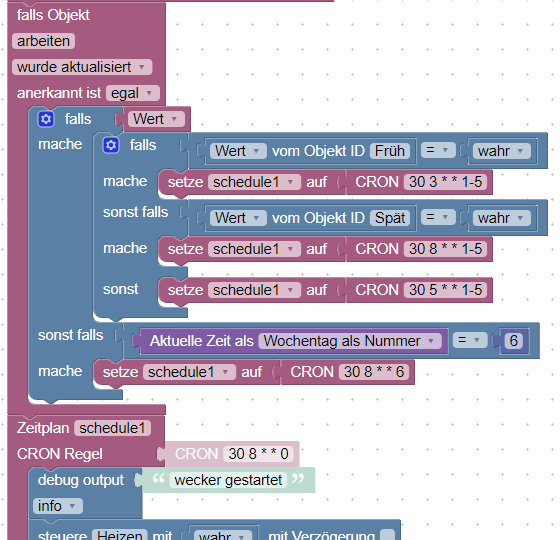

      Hi Leute
      Ich möchte meinen Wecker Script an unterschiedlichen Uhrzeiten starten, je nachdem welche Schicht bzw. ob Samstag ist.
      Funktioniert das so überhaupt wie ich das gemacht habe?
        paul53 @jensven last edited by paul53
        @jensven sagte:
        Nein, die Variable schedule1 enthält nicht den Cron-String.
        Du hast doch nur 3 Zeiten. Dann bietet sich an, 3 Zeitpläne zu verwenden und innerhalb der Zeitpläne die Bedingungen für "Wecken" zu prüfen.

          jensven @paul53 last edited by
          hatte vorher ja 3 Zeitpläne, dachte nur man kann das alles abkürzen.
          Hatte zuvor durch den ical Adapter die Schicht abgefragt und dann eben 3 Zeitpläne abgefragt.

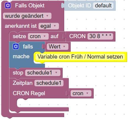

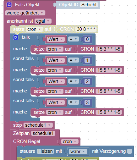

                Ich hoffe ich hab das jetzt richtig verstanden.
                Müsste so funktionieren oder?
                  @jensven sagte:
                  Es sind nur die Tage unter der Woche berücksichtigt. Weshalb lässt Du nicht als Standard "15 8 * * *" und filterst nur Früh- und Normalschicht als Abweichung aus ?
                    Ja stimmt. Denk fehler von mir 🙄
                    Danke dir 👍
