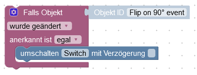

      sicher eine eher Anfängerfrage , ich möchte wenn ich den Cub Flip90 das er das Licht einschaltet bzw ausschaltet
      jetzt springt der Cub beim drehen auf wahr und dann gleich wieder auf false , also er dreht auf und quasi sofort wieder ab
      das mit der Logik ist noch so eine Sache
      danke

        Du benötigst für das Schalten eine "Logik - falls mache" dort fragst du ob der "Wert = true" ist und dann schaltest du deinen Switch.
        • crunchip
          crunchip Forum Testing Most Active @Kaiser Franz Josef last edited by
          @Kaiser-Franz-Josef stell mal anstatt "wurde geändert" auf "ist größer als letztes", bedeutet, sobald dein DP FliPon90 auf true geht, wird dein Switch umgeschaltet

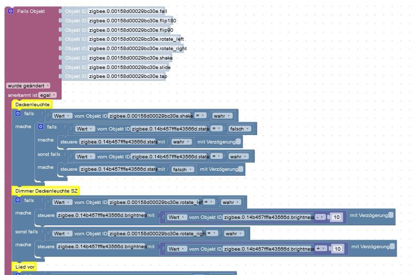

            @Kaiser-Franz-Josef ich frage vorher immer die Zustände der Datenpunkte ab und schalte diese dann entsprechend. Keine Ahnung ob das "skripttechnisch" auch schöner geht, läuft aber ohne Probleme.
            • zigbee.0.00158... ist der Cube
            • zigbee.0.14b45... ist die Lampe

              Diese Art Skript ist nicht besonders gut. Du machst einen Trigger auf mehrere Objekte um dann im Trigger die Objekte auseinander zu sortieren. Das ist Verschwendung von Ressourcen, insbesondere so wie du es gemacht hast, da alle "Falls" Blöcke durchlaufen werden. egal welcher Trigger feuert. Und in jedem Falls Block wird zusätzlich noch ein Status aus der Statusdatenbank geholt.
              Sauberer ist es, je ein Trigger für jeden "Funktionsblock", alle hintereinander in einem Skript. Als z.Bsp:
              Ein Trigger auf shake, darin, den Datenpunkt per "toggle" Block umschalten. (geht ganz ohne Wenn)
              Ein Trigger auf rotate_left und rotate_right. Darin deine Trennung right/left
              Und so weiter.

                      Du musst einfach nur das "wurde geändert" in ein "wahr" ändern. Dann läufts.
                      Hier noch kurz die Erklärung. Wenn Du den Würfel um 90° drehst, dann wird der Status sich folgendermaßen ändern: falsch (hier hast Du den Würfel noch nicht gedreht), wahr (Du hast den Würfel gedreht), falsch (der Würfel liegt wieder). Dadurch hast Du zwei Statusänderungen nacheinander. Demnach hast Du innerhalb von Millisekunden den Zustand "wurde geändert" zweimal hintereinander, weil Du den Würfel 1. bewegst, 2. dann liegenlässt.

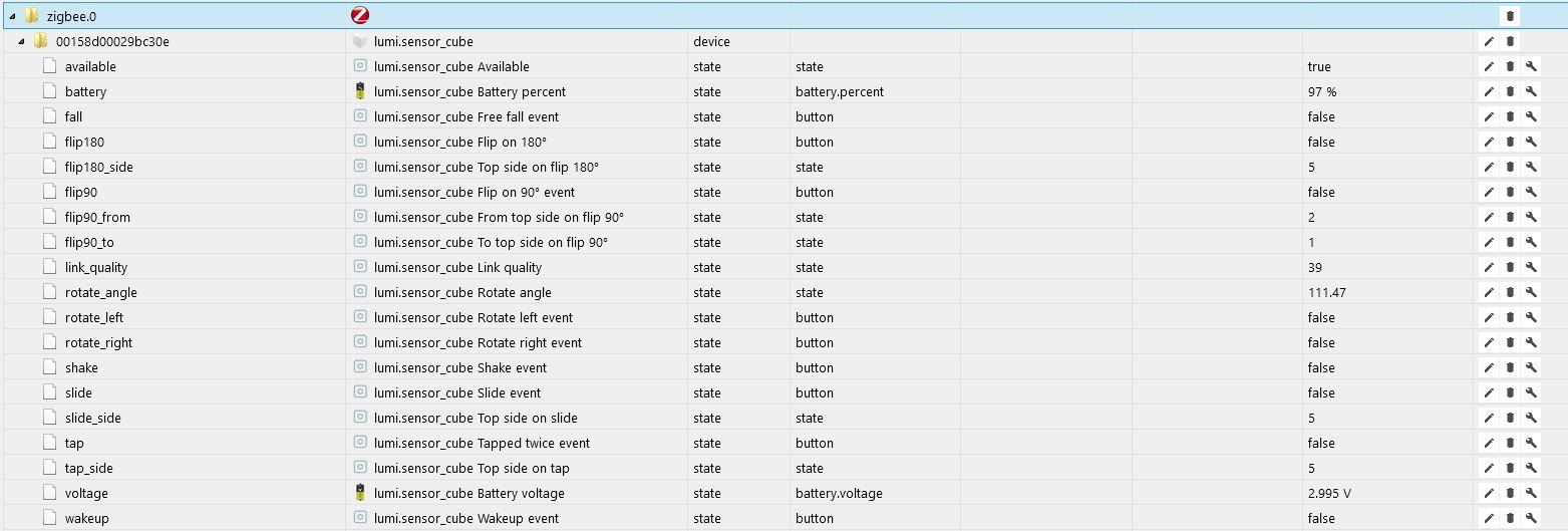

                                Es sei denn du meist aber andere Flip 90 Datenpunkte. Einige werden mit Zahlen beschrieben. Einfach den Würfel mal drehen wie du willst und die Datenpunkte beobachten. Dann weißt du nach was du triggern musst.

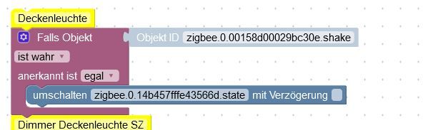

                                    @Kaiser-Franz-Josef du kannst den "umschalten Objekt ID" Block nehmen. So wie das @Asgothian schon beschrieben hat und auf "ist wahr" triggern.
                                    Sieht dann so aus:
