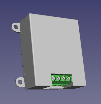

                      Ich habe eine kleine Platine entwickelt. Die Schaltung ist also aus dem Bastelstadium heraus
                      Sie lauft bei mir nun einige Zeit sehr gut.
                      Aktuell habe ich nur das lesen auf dem EBus im Script implementiert aber die Hardware kann auch auf den E-Bus schreiben somit wären Einstellungen an der Heizung per MQTT theoretisch möglich .
                      Wenn jemand die Hardware haben möchte kann ich Ihm eine Fertig Bestückte und getestete Platine zum selbstkostenpreis zukommen lassen.
                      Die Hardware funktioniert auch an einer Vaillant Heizung mit Ebus
                      P D 2 Replies Last reply Reply Quote 0
