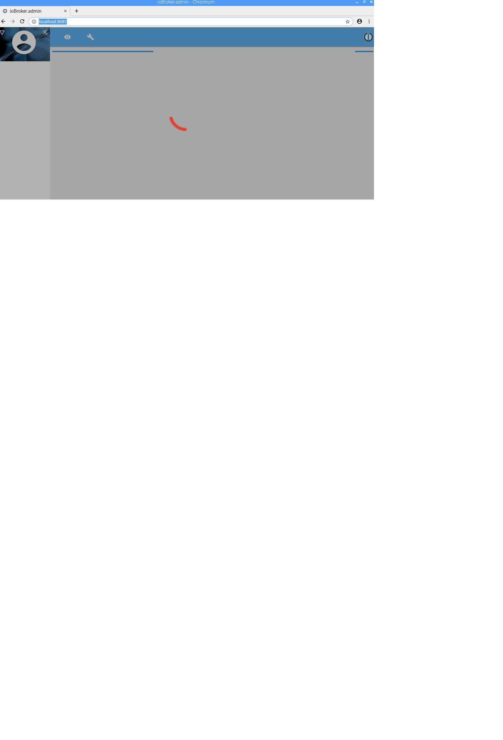

      Seit Heute startet das UI nicht mehr auf
      localhost:8081, es schein sich aufzuhängen; Vorher keine Probleme. Gestern habe ich den Pushbullet adapter installiert und ein paar Veränderungen an den Scripts gemacht.
      Der iobroker läuft aber weil er auf Datenpunkte von FEHM reagiert.
      Hier verharrt das UI
