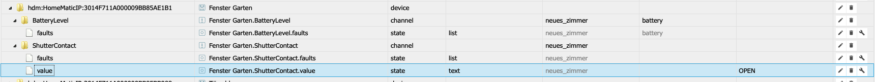

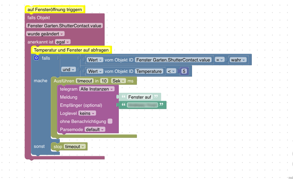

      Hallo zusammen, ich wollte einen Skript über Blockly schreiben und habe mir dazu ein paar Vorlagen im Internet angesehen da ich noch absoluter Anfänger war. Ich habe mir darüber auch schon Gedanken gemacht aber ich komme nicht weiter. Ich wollte eine Mitteilung über Telegramm bekommen wenn ein Fenster x Sekunden/Minuten unter einer gewissen Temperatur noch offen ist. Ich vermute dass die Werte meiner Bosch Smarthome Fensterkontakte nur falsch ausgegeben werden. Da steht bei Rolle text und Wert: OPEN
      Weiß jemand wo der Fehler liegen könnte?

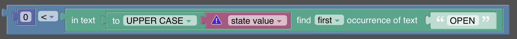

        Damit ist der Datenpunkt als Text auszuwerten:
        im Falls, an Stelle des "wert = wahr" Bausteins.

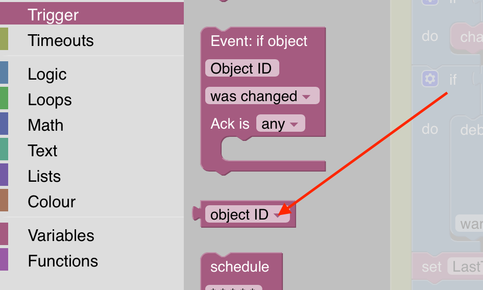

        Wobei der "state value" Baustein aus dem Trigger-Bereich kommt. Da gibt es einen Baustein der mit "Objekt ID" vorbeuget ist. Diesen kann man auf "wert" umstellen um den Wert des Datenpunktes zu erhalten der den Trigger ausgelöst hat.

          Also zuerst mal solltest Du die Temperatur von einem Sensor nehmen der auch ständig aktualisiert wird. Kann man in den Screenshots nicht erkennen. Batteriebetriebene Tür/Fenster Kontakte aktualisieren die Temperatur i.d. Regel nur wenn sie betätigt werden.
          Dann sollte der Trigger ja auch auf der Temperatur liegen, so wie ich Dein Ziel verstehe. Also immer wenn sich die Temperatur ändert, soll was gemacht werden. Bei Dir ist es umgekehrt = Immer wenn das Fenster betätigt wird, soll was gemacht werden
          Und die erste Falls Bedingung kannst Du ja auch auf Text prüfen, nicht auf wahr/falsch. Also "Falls Open/Closed" , das was halt in Deinem Datenpunkt steht wenn sich der Fenster Zustand geändert hat.

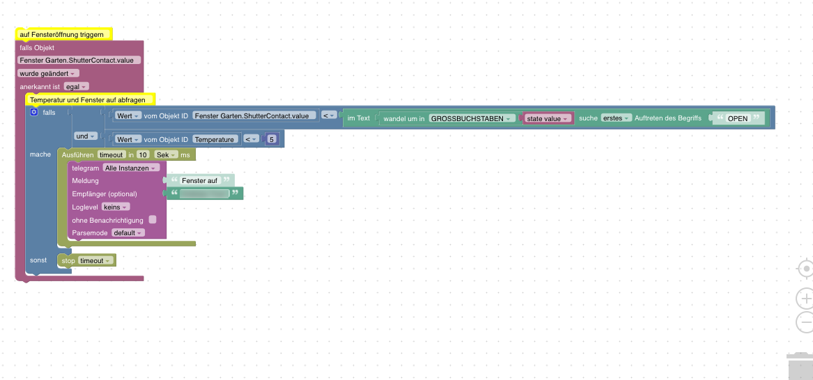

            Tins @Asgothian last edited by
            @Asgothian
            leider klappt es nicht. Vermutlich liegt es an mir

                @Tins Du hast noch den Baustein "state value" drin. das scheint eine Variable zu sein. Du musst da aber diesen Baustein holen und auf "wert" umstellen:
                  @Asgothian
                  hab ich geändert aber immer noch ohne Erfolg.

                    Klar.. Du hast das was ich gepostet habe auch nicht umgesetzt. Das "wert von Objekt" (mit dem roten Pfeil) muss durch "0" ersetzt werden.
                        @Asgothian
                        super es klappt
                        Vielen Dank
