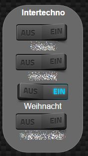

            Brati last edited by
            Ich habe mir für jeden Intertechno Kanal einen extra boolean State gesetzt, der wird mit umgestellt und stellt den Zustand dar.
            Bedingung:
            • jeder Befehl wird als empfangen angenommen
            • keine Bedienung per Hand
            • alle Programme beachten den State
            Kann dir vom PC mal ein Screenshot machen. Zu Weihnachten laufen so 7 Steckdosen,quasi seit gestern 😉
            Grüße Brati

                  Dafür ist es perfekt und den ganzen Rest des Jahres liegen die Teile bei mir im Schrank rum, so sieht die virtuelle FB aus:
                  und so ein Script das nur auf die FB, also ändern des State true/ false reagiert (ist etwas komplizierter mit den ganzen Variablen, um es einfacher kopieren zu können).
                  Alle FB Kanäle sind CuxD Geräte. Wenn der State eine Variable in der CCU ist, kann man sie auch dort gleich mit verwenden. Eigentlich steuert eh alles die CCU, aber manchmal will ich auch per Hand nachschalten.
