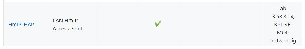

                  Hier die Release Notes welche ich meinte. Ich zitiere einfach den Absatz:
                  Homematic IP Access Point als weiteres Funk-Gateway für die CCU nutzbar: Es ist nun möglich, Homematic IP Access Points (HmIP-HAP ) an der CCU als „LAN-zu-FunkGateways“ einzusetzen. Ein entsprechendes Update für HmIP-HAP s ist in dieser CCU-Firmware enthalten und kann über “Systemsteuerung > Access Points mit inkompatibler Firmware” eingespielt werden.
                  Ich hoffe dadurch wird es eventuell klarer was ich gerne realisieren möchte.
                    paul53 @Phinix last edited by paul53
                    @Phinix sagte:
                    der Access-Point die Geräte nur ansprechen kann, die Verschlüsselung für die Signale aber von einer extra Hardwarekarte? generiert wird ... wahrscheinlich das Funkmodul von welchen @Homoran spricht.
                    So ist es.
                    Doku zu RaspberryMatic unter HyperV:
                    Warnung vorab: Es ist nicht möglich, USB-Geräte in Hyper-V-VMs zu verbinden. Es muss also zwingend eine Netzwerk-basierte Funklösung her, wie z.B. ein LAN-Gateway (kein HmIP/HmIPW), oder das HB-RF-ETH (Stand August 2020 sind allerdings leider noch keine Treiber für das HB-RF-ETH in RaspberryMatic enthalten).
                      Homoran Global Moderator Administrators @Phinix last edited by Homoran
                      @Phinix sagte in Homematic AccessPoint mit Raspberrymatic in ioBroker:
                      Was da steht ist nichts anderes, als ich bereits schrieb:
                      @Homoran sagte in Homematic AccessPoint mit Raspberrymatic in ioBroker:
                      kannst du den AP noch zur Reichweitenverlängerung im HmIP Bereich benutzen
                      und zwar nur HmIP
                      Das ist keine eigenständige Zentrale
