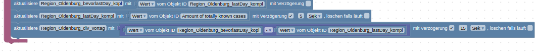

      Hallo Folgendes Blocky erstellt.
      Die ersten beiden werden sauber ausgeführt und die richtigen Werte eingetragen.
      In der letzten Zeile soll die Differenz ausgerechnet werden. Obwohl in den beiden Feldern eine Zahl steht, wird nicht die Differenz errechnet.
      Wo liegt das Problem? Was hab ich da noch falsch gemacht?

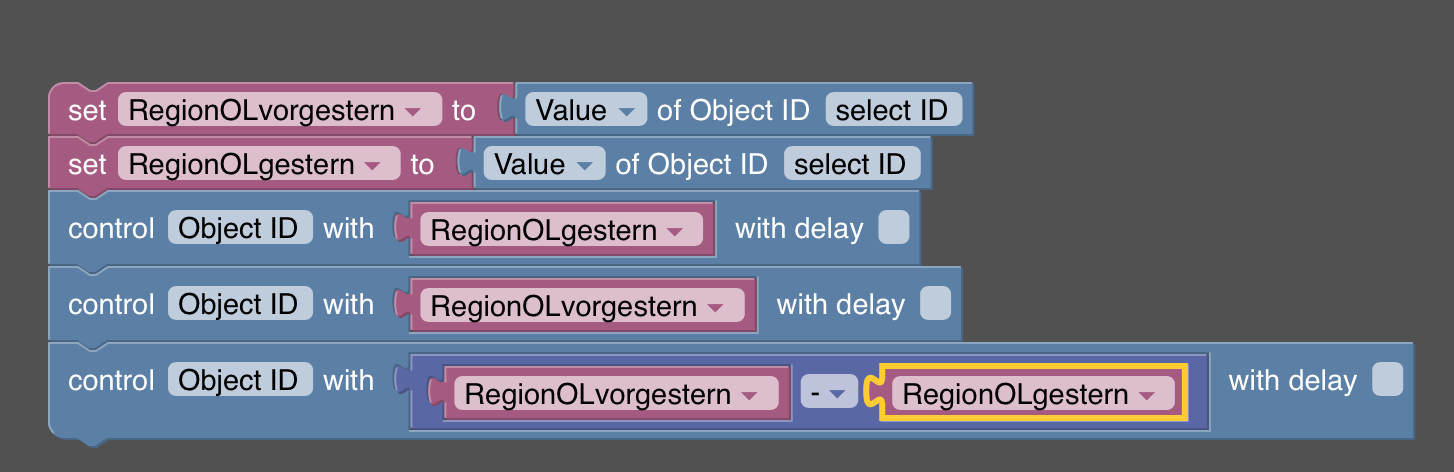

                • Asgothian
                  Asgothian Developer @deta last edited by Asgothian
                  @deta
                  Nochmal langsam.
                  Du machst, nacheinander:
                  setze Wert A auf Wert B
                  Setze Wert B auf Wert C
                  Setze Wert D auf Wert A - Wert B
                  Allerdings kann es sein das die Befehle Zeit brauchen, sprich der 3. Befehl wird ausgeführt bevor der 2. Befehl abgeschlossen ist.
                  Dann kommt in der Berechnung immer 0 heraus.
                  Deswegen macht es Sinn sich erst alle Werte zu holen, und dann alle Werte zu setzen:
                  Natürlich musst di die korrekten Objekt ID;s auswählen, die hab ich nicht.
                  Das mit dem Timeout geht auch, ist aber nicht so gut. Es umgeht das eigentliche Problem des asynchronen setzen und holen von Werten.
                  Es ist durchaus sinnvoll in einem Skript das holen und schreiben von Werten voneinander zu trennen, insbesondere wenn ein Wert berücksichtgit werden soll nachdem er geschrieben wurde.
                  A.

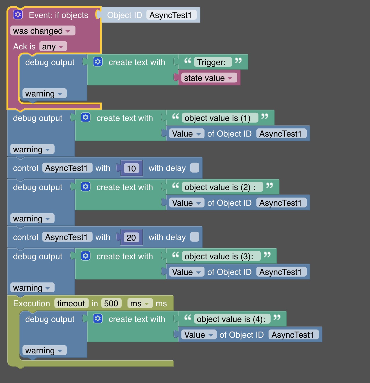

                  Nachtrag: Um zu verstehen kannst du mal das folgende Skript laufen lassen (du musst natürlich einen geeigneten Datenpunkt anlegen und eintragen:
                  Hinter dem Spoiler zum Import. Ist interessant.

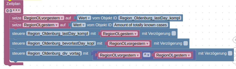

                            deta Most Active @Asgothian last edited by
                            @Asgothian hat erst mal alles geklappt. ob es funktioniert, werde ich morgen früh sehen.
                            Werde berichten.
                            Danke bis dahin
                              deta Most Active @Asgothian last edited by deta
                              @Asgothian
                              Was mir gerade auffällt ist, jetzt wird der Wert Gestern ja noch auf Vorgstern kopiert.
                              Das fehlt doch noch oder?
                              NACHTRAG: Doch macht er... Mit dem steuere ....setzt er die Objekt Felder
                                paul53 @deta last edited by
                                @deta
                                Der Exponent ^ ist der richtige Operator ?
                                  deta Most Active @paul53 last edited by deta
                                  @paul53 sagte in Differenz zwischen zwei Zahlen:
                                  @deta
                                  Mh, es soll die Differenz der Beiden Tage ausgerechnet werden.
                                  Hab jetzt mal - eingetragen.
                                  Es kann ja höher oder weniger werden.
