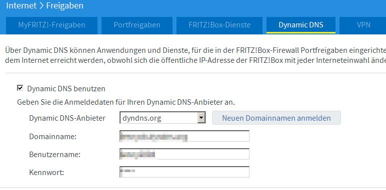

          Ports für die Fritte:
          in der App:
          kommt deine neue Adresse rein…
          Dyn für die Fritte:
          wobei ich deinen Anbieter nicht in der Auswahl gesehen habe…
