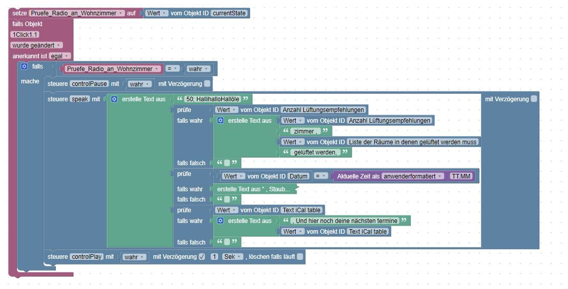

      Nachdem ich am Frühstückstisch schon paar mal zusammengezuckt bin nachdem Alexa eine Ansage gemacht hat, wollt ich mal fragen ob man das irgendwie lösen kann.
      Alexa Lautstärke beim Radio hören ist 30, jetzt kommt die Ansage "Fenster schließen + variabel noch andere Fenster" mit 50 Lautstärke. Bei einem Fenster OK da kann ich vorher den PAUSE Button aktivieren und nach x sek den PLAY Button drücken für ein sanften Übergang Ansage-Radio. Aber wenn die Ansagelänge variabel ist dann ist es immer das Radio nach der Ansage kurz zu laut.
      Hier mal ein Bsp. Blockly

                      Das habe ich ja auch oben in dem Blockly so gemacht und wie gesagt das funktioniert auch super wenn man eine Ansage hat die immer gleich lang ist, da kann man es gut einstellen mit dem Timeout. Mein Problem ist bei einer Ansage wo die Ansagelänge variabel ist
                      • also heut habe ich ein Termin der mit Angesagt also Ansage länger
                      • morgen kein Termin also Ansage kürzer
                      dslraser 2 Replies Last reply Reply Quote 0

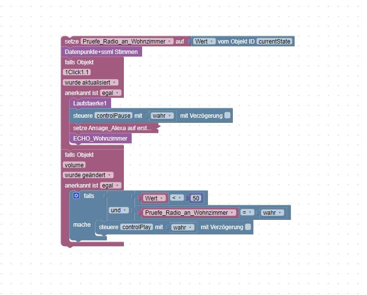

                          wenn das Radio z.B. mit Lautstärke 40 läuft (sieht man unter Player die 40) und eine Ansage mit z.B. Lautstärke 60 kommt, dann steht auch 60 im Player bzw. wechselt auf 60. Wenn die Ansage zu Ende ist (egal wie lang) dann wechselt bei mir die Lautstärke im Player wieder auf die vorherige 40. Das ist dann auch der Zeitpunkt wann die Ansage zu Ende ist.
                          Kann man das nicht nutzen...?
                          • W
                            WarHammer @dslraser last edited by WarHammer
                            @dslraser
                            hab es jetzt mal so probiert, Ansage ist zu Ende und der Wert in Volume wird wieder auf "30" gesetzt und das 2. Blockly Triggert den Wert und schaut nach ob Radio vorher an war und schaltet es auch wieder an (mit ca. 4sec verzögerung).
                            Könnte kürzer sein aber funktioniert erst mal, vielleicht hat noch jemand ne bessere Idee.
