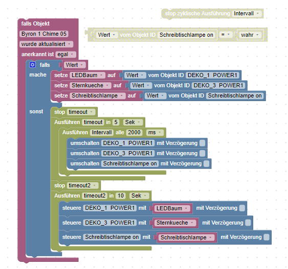

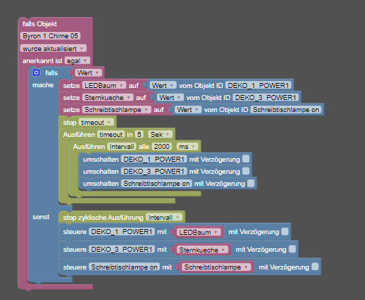

                    @Homoran Ich vermute du hast dir den Code nicht angesehen? Hier den oberen Code als Bildchen - wäre das so OK?
                      Homoran Global Moderator Administrators @JB_Sullivan last edited by
                      @JB_Sullivan sagte in Wo liegt mein Fehler? Blinkskript:
                      so ist es.
                      lässt sich am Handy nicht mal eben importieren
                      Auf die Schnelle: ja!
                      und klappt es?
                      JB_Sullivan 1 Reply Last reply Reply Quote 0

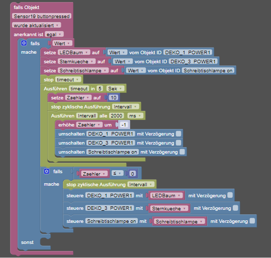

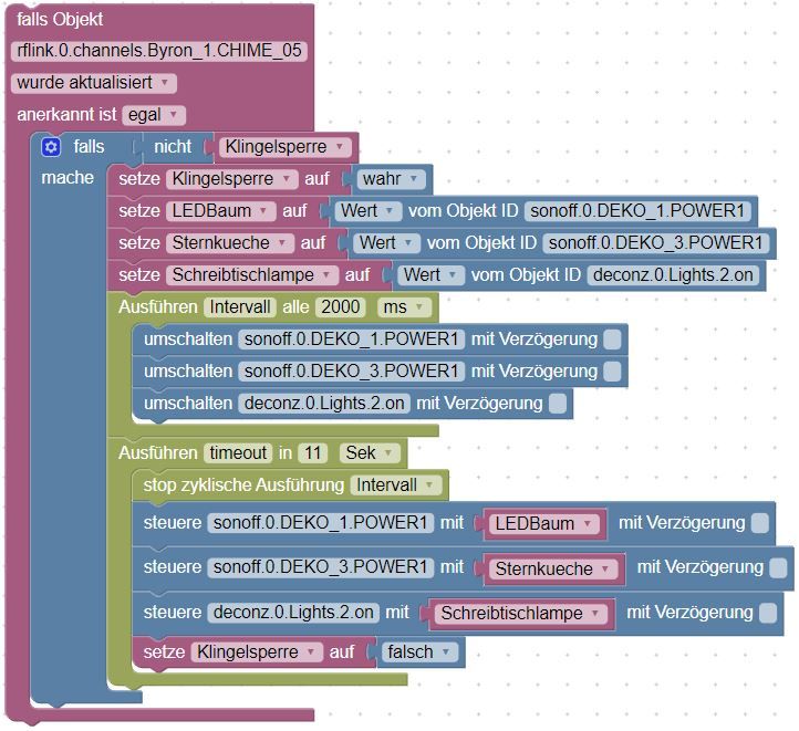

                          So, wieder zu Hause - tja das Beispiel oben hat nicht funktioniert 😞
                          Dann habe ich es mal als Zähler Variante ausprobiert, aber auch hier blinkt es lustig weiter 😞

                              Versuche es mal so:
                              • JB_Sullivan
                                JB_Sullivan @paul53 last edited by JB_Sullivan
                                @paul53 sagte in Wo liegt mein Fehler? Blinkskript:
                                Weshalb wird dann der Wert geprüft ?
                                Versuche es mal so:
                                Ich dachte Uhrzeit/Datum ist auch ein Wert 😚
                                So wie du es gemacht hats, funktioniert es perfekt - vielen Dank. Ich war auch schon kurz davor einen eigenen Datenpunkt zu erzeugen wenn es geklingelt hat und diesen dann aufzunehmen, aber mit "Klingelsperre" funktioniert es ja auch super - VIELEN DANK.
                                  ist es auch, aber das wird nie true
                                  Falls Wert ist die Kurzform von Falls Wert = true
