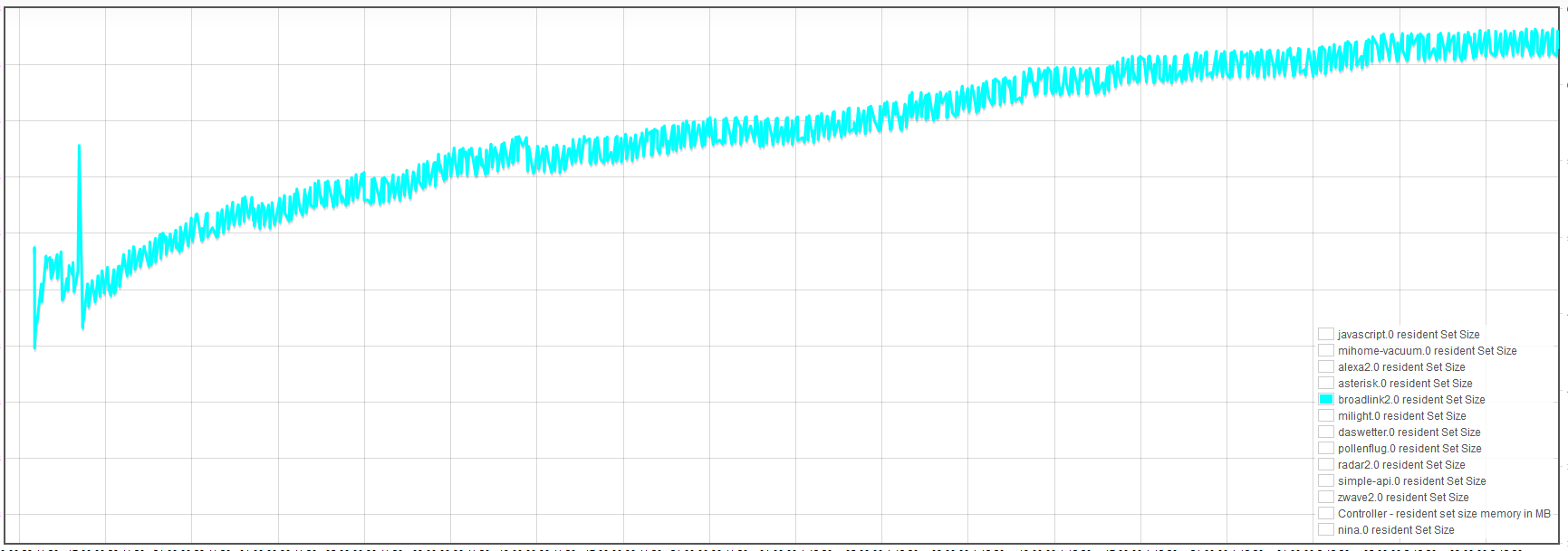

      Verlauf vom Broadlink Adapter über 3 Tage (RPI4)

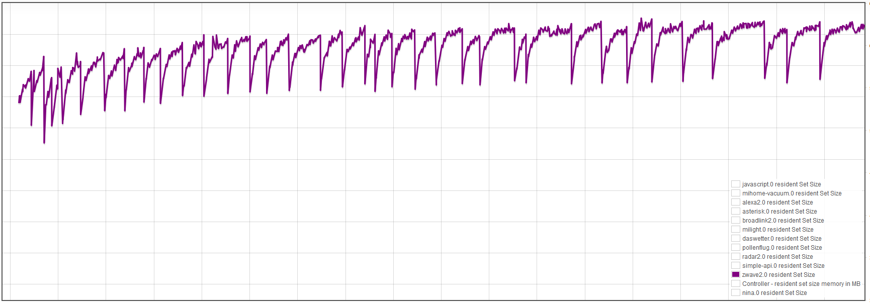

      Verlauf vom Zwave2 Adapter über 3 Tage (RPI4), dieser Adapter scheint sich nach ca 3 Tagen einzupegeln und beansprucht dann keinen weiteren Ram! (Evtl Unterschied in der Programmierung zu anderen Adaptern? Die kleinen Einbrüche scheinen evtl. eine Art internes Speichermanagement zu sein welches dort greift.)

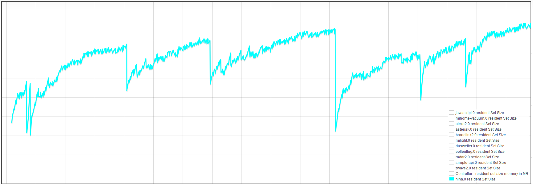

      Verlauf vom Nina Adapter über 3 Tage (RPI4), hier habe ich mit automatischen Neustarts des Adapter experimentiert, der starke Einbruch in der Mitte ist ein manueller Neustart via Admin Oberfläche. Wie man sieht scheinen die zeitgesteuerten Neustarts den Speicher nicht komplett wie ein manueller Neustart freizugeben.

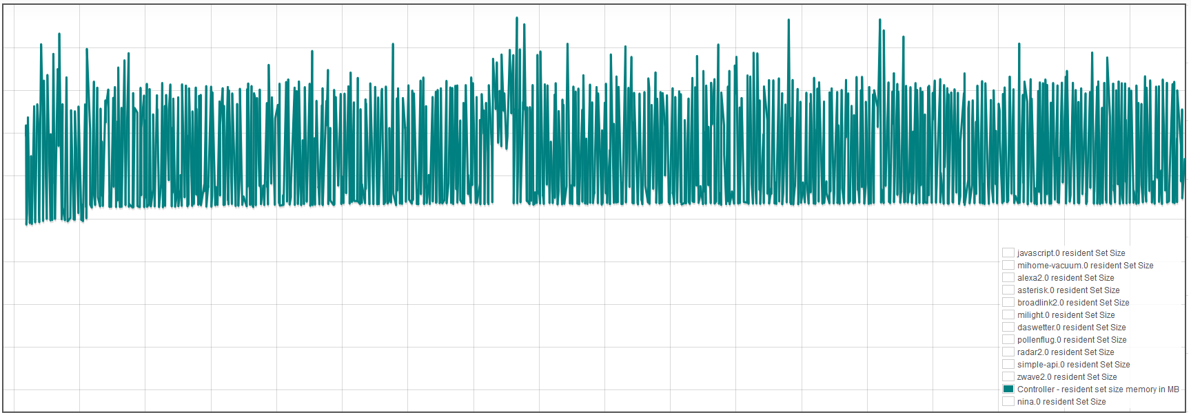

      Zum Vergleich der Prozess vom JS-Controller (RPI4), hier scheint alles in Ordnung zu sein.

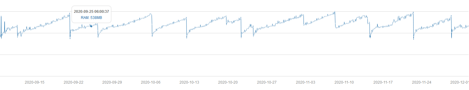

      Der Verlauf der gesamten Speicherauslastung vom Raspberry 3 über ca. 3 Monate, die Einbrüche sind der Moment wenn der OOM-Killer aktiv wird, dazwischen aber auch einige manuelle Neustarts.

                @ToGe88 sagte in Steigende RAM Auslastung von Compact / Adapter Prozessen:
                Interessant - du hast nicht zufällig Achsenbeschriftungen? 😉
                Dass es sich einpegelt könnte daran liegen, dass Geräte erst nach und nach aktuelle Werte senden. Der Adapter hält alle im RAM vor, sodass er ggf. tatsächlich erst nach 2-3 Tagen alle hat.
                Die Einbrüche wiederum können vieles sein:
                • Garbage-Collection von Node.js
                • etwas, das nach dem Aufwachen von einzelnen Geräten passiert
