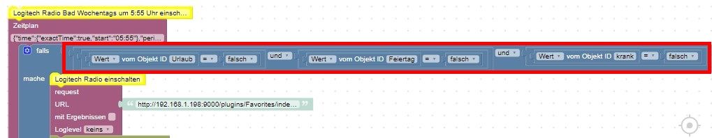

      ich habe ein Problem bei diesem Skript.
      Egal, ob die abgefragten Variablen wahr sind, das Skript läuft immer durch. Es soll jedoch nur durchlaufen werden, wenn alle der Variablen "false" sind. Vermutlich habe ich es zu sehr verschachtelt und es läuft immer durch?
      Danke!
      Gruß surfer 😉
      Homoran J 2 Replies Last reply Reply Quote 0
        Homoran Global Moderator Administrators @surfer09 last edited by Homoran
        @surfer09 sagte in Problem mit Logik:
        so steht es auch da?
        Hast du mal die Werte der states überprüft?
        z.B. mit einem debug-Baustein?
        oder befindet sich in dem abgeschnittenen Teil noch eine Überraschung?

          @Homoran zur Sicherheit kopiere ich mal den kompletten Code hierher. Das Skript soll nur wenn die 3 Variablen false sind das Radio einschalten, sonst bei true soll es aus bleiben.
          Was ich geändert habe: ich habe vor Kurzem die 3. Variable "krank" hinzugefügt. Ist das vielleicht zu viel? Vorher hat es nämlich noch funktioniert mit den 2 Variablen.
            nutzt mir leider am Handy nichts 😞
            Zuviel gibt es nicht.
            Wie ist der Wert, den das Blockly zu sehen bekommt?
            Mit debug zur Laufzeit auslesen
              Jan1 @surfer09 last edited by
              @surfer09
              Die Bedienung ist aber auch sowas von umständlich aufgebaut. Da soll alles auf falsch geptüft werden, warum also alles einzeln und das UND verknüpft. Oder noch einfach, man negiert das ganze einfach mit nem "nicht" dann kannst gleich das wahr sparen, weil das die Grundfunktion der FALLS ist.

                @Jan1 Es geht mit Sicherheit einfacher, aber ich bin auch kein Profi auf dem Gebiet ;-). Könntest du mir vielleicht einmal den oberen Teil so bauen, wie du meinst?

                  @Homoran: Das Problem hat sich höchstwahrscheinlich erledigt. Der ICAL Adapter hat irgendwie die Werte nicht korrekt ausgelesen aus meinem Kalender. Erst nach Instanz-Neustart hat er gerade die Werte aktualisiert.
                    paul53 @surfer09 last edited by
                    @surfer09 sagte:
                    surfer09 1 Reply Last reply Reply Quote 1
                      genau dafür ist der debug-Baustein, damit man sieht wie die Werte sind mit denen das Skript arbeitet.
                      Werte, die man meint zu haben helfen nicht.

                        surfer09 @paul53 last edited by
                        @paul53 Scheint programmtechnisch ja korrekt zu sein, aber wo steckt hier das "wahr" oder "falsch"? Irgendwie kapier' ich das gerade nicht. 🙄
                          versteckt 😉
                          beim Falls gilt immer "wahr", auch wenn es nicht explizit genannt ist
                          • surfer09
                            surfer09 @Homoran last edited by
                            @Homoran Ahhh! Jetzt geht mir ein Licht auf, Danke! 🙂
                              paul53 @surfer09 last edited by paul53
                              @surfer09 sagte:
                              Im Wert der 3 Datenpunkte. Falls verzweigt bei "wahr" in "mache", bei "falsch" in "sonst".

                                  Jan1 @surfer09 last edited by Jan1
                                  @surfer09
                                  Der Grund warum man es vermeidet auf falsch zu prüfen, denn das muss dann auch extra eingetragen werden. Wahr wird immer ohne extra Angabe geptüft.
                                  Falsch wird somit durch nicht wahr ersetzt 😉
                                  Paul hat das ja so umgesetzt, wie ich es beschrieben hatte.
