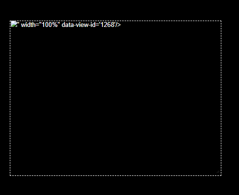

              • JB_Sullivan
                JB_Sullivan @PeFau last edited by
                @pefau sagte in [Neuer Adapter] EuSec:
                Das größte Problem hatte ich mit der Aktualisierung. Werde damit mal Erfahrung sammeln...
                Also unter VIS (1) habe ich auch das Metrial Design. Allerdings gibt es da kein Kamera Widget.
                Aber egal. Ich habe jetzt ein Basic HTML Widget genommen und da einen HTML Tag rein geschrieben und das im Ordner abgelegte jpg Bild wird dann auch in dem Widget angezeigt.
                Über den HTML Code width und hight kann ich auch die Größe bestimmen, soweit erstmal so gut.
                Was mich jetzt vollkommen kirre macht, ist die Anzeige des Event Bildes. Obwohl im Ordner immer das letzte und aktuellste Bild liegt - es wird offensichtlich nur eine Serinenummer.jpg Datei fortwährend überschrieben, zeigt das Widget immer noch das allererste Event Bild an.
                Keine Ahnung wo er sich das Bild herholt, denn das Bild gibt es in dem Ordner gar nicht mehr, sondern immer nur das letzte aktuellste, was aber immer noch genauso heißt, wie das erste.

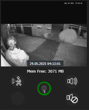

                              • JB_Sullivan
                                JB_Sullivan @duffy6 last edited by
                                @duffy6
                                Danke für deine Antwort. In der Zwischenzeit habe ich es hin bekommen, das mir zumindest das gespeicherte Vorschaubild, welches der Adapter in ioBroker ablegt und fortlaufend bei Bewegung unter dem gleichen Namen aktualisiert, über ein "Basic-Image" Widget auch jedesmal angezeigt wird.
                                Das sich über den Adapter Button "eusec.0.Cam-SN.cameras.Cam-SN.start_stream"der Datenpunkt "Livestream URL" füllt habe ich auch schon raus gefunden. Mit welchem Widget ich das darstellen kann, weiß ich aber nicht.
                                In welches Widget bindest du die Livestream URL ein?

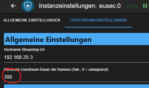

                                  • Arne Dieckmann
                                    Arne Dieckmann @duffy6 last edited by
                                    @duffy6 said in [Neuer Adapter] EuSec:
                                    @JB_Sullivan Ich habe auch eine S100 und benutze den Adapter. ich habe es geschafft, einen Stream hinzubekommen, aber nach einigen Minuten bricht dieser ab. Ein erneutes Aktivieren des Stream mitels StartButton klappt, ahält aber auch nur einige Minuten.
                                    Ich warte auch sehnsüchtig darauf, dass der Adapter upgedatet wird.
                                    Diese Einstellung beachtet?

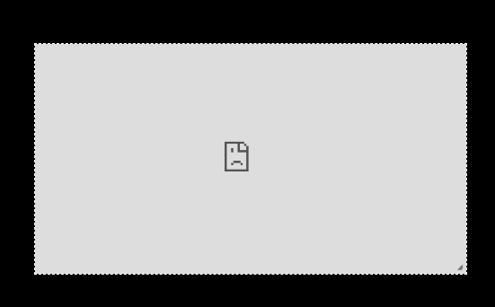

                                    • JB_Sullivan
                                      JB_Sullivan last edited by
                                      Danke für die Hinweise, aber ich bekomme den Stream nicht ums verrecken in ein i-frame Widget.
                                      Das sieht dann immer so aus.
                                      Die URL wird zwar nach dem Button druck generiert und sieht so aus:
                                      http://IP von ioB oder der Kamera {habe beides versucht}:1984/stream.html?src=Serienenummer der Kamera
                                      Ich habe die URL`s auch schon mal probehalber in den VLC Player eingegeben. Auch da bekomme ich keinen Livestream.
                                        Michael.K 0 @JB_Sullivan last edited by
                                        @jb_sullivan Hallo, die IP ist auf jeden Fall die IP des IoBroker. Versuche bitte einmal eine Verbindung auf den Port 1984 deines IoBrokers mit einem Browser. Hier sollte die Adminoberfläche des go2rtc kommen. Links oben gibt es den Button Stream. Wenn die Kamera ein Bild sendet und go2rtc das erkennt, sollte dann das Lifebild angezeigt werden.
                                        Wenn nicht, vermute ich dass die Kamera nichts liefert.
                                        Kennst Du tcpdump auf Linux bzw. Wireshark auf Windows? Beide Programme zeigen Dir bei der richtigen Einstellung ob IP-Pakete der Kamera bei dem IoBroker ankommen.
